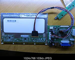

Сообщение от vovan656nac Посмотреть сообщение
Контроллер "народный" прошитый под матрицу n070icg-l21, подключается на прямую без дополнительных плат.
Хочу подключить n070icg-lD1.Пробовали, но работать отказывается.
Ну так N070ICG-LD1 и подключается без доп плат к народному....

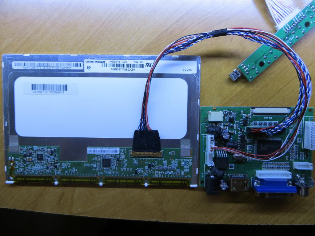

Фото можно? Как подключено.
ЛД1 точно исправна?
ВСЕ ДЛЯ АРДУИНО
Старый 04.02.2016, 11:41   #1060
vovan656nac
Регистрация: 23.03.2013
Возраст: 61
Город: Мытищи
Машина: Hyundai i40
Сообщений: 178
vovan656nac is on a distinguished road
Фото, чуть позже, у меня два одинаковых контроллера, а шлейфы разные и то что на фото, такого нет.
