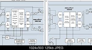

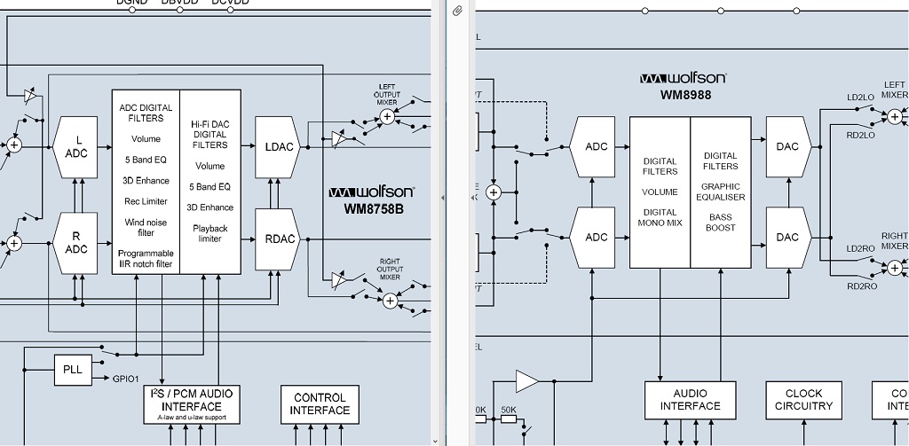

Сообщение от sun.valeo Посмотреть сообщение
я как посмотрю здесь все специалисты по звуку, сам то недавно на этом форуме. Я вопрос по моему конкретно задал об аудио процессоре, указанные микросхема bd3702fv на фото №6 и усилитель мощности TDA7738 на фото №7, меня вообще не интересуют. Вот например в моей Android магнитоле(см. подпись) установлен аудио процессор Wolfson WM8988L. Или эта башка вообще не процессора, а тупо Android с огромным экраном и не типичным для такого экрана 1Гб ОЗУ? Полагаю теперь вопрос мною заданный ясен? А ссылку на описание на зарубежном сайте, сори не заметил.
Ну, для начала WM8988L не аудио процессор, а всего навсего аудио кодек...
В этой магнитоле стоит WM8758BG опять таки на 4-м фото хорошо ее видно.
Причем он больше наворочен чем в WM8988L:
Хотя важно не это, а используется ли это....
