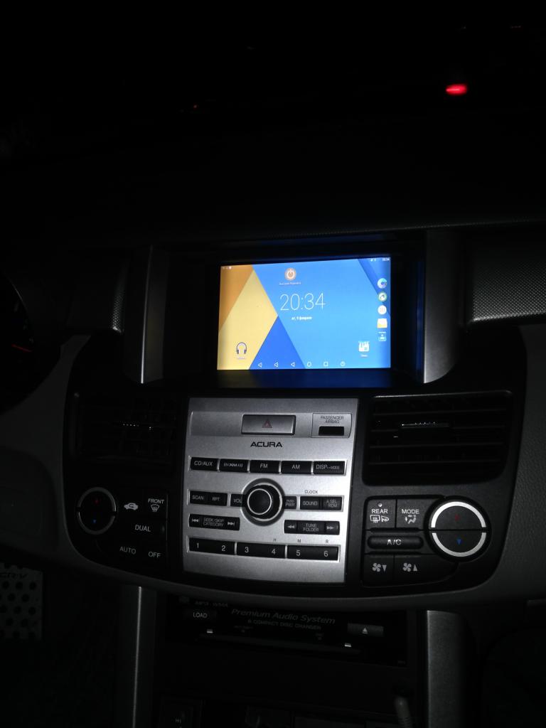

UPD сегодня померз в машине, но за то заработал AZ-FM, качеством доволен, айподу не мешает. теперь уберу проводок с передней панели. Так же приобрел Простой USB HID контроллер под Windows или Android 4-й версии начали снифферить шину GA-NET+(IEBus), надеюсь все управление работать будет.

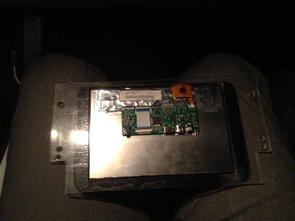

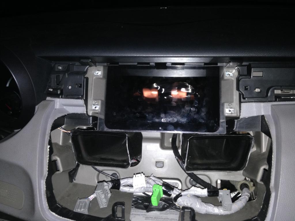

Тут люди в личку спрашивают о том как я закрепил монитор, выкладываю фото. тк матрица у меня с черными полями а-ля планшет, то как раз они и помогли все очень аккуратно закрепить. На балконе нашел орг стекло и вырезал с помошью электро лобзика крепление для панели. Орг стекло скреплено с панелью на двухстороннем что был на панели. Орг стекло прикручено шурупами в штатные места приборки.

Модель монитора ?
SPIKE_E вне форума   Ответить с цитированием

Красиво матрица подошла, модель подскажите ?

http://www.chalk-elec.com/?page_id=1...tegory=3094861
7" black frame universal HDMI LCD with capacitive multi-touch
Hannstar HSD070PWW1
