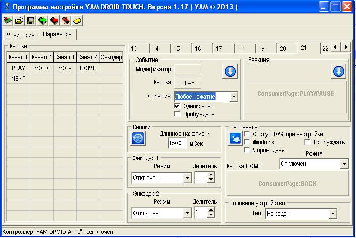

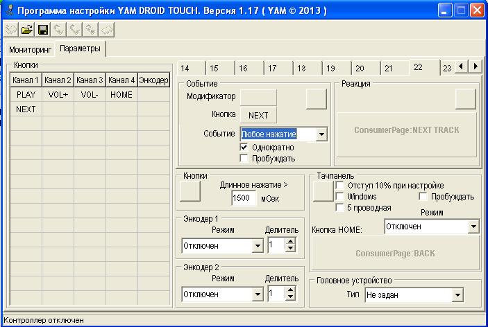

По умолчанию Дребезг кнопок
Опять же, для тех, кто ещё пользуется уже снятой с производства версией этого контроллера:
Иногда (но бывало) такое явление, как дребезг кнопок.
Если с регулятором громкости +/- это никак не мешает работе, то такие кнопки как NEXT, Play/Pause нервировали.
Треки скакали через один, на паузу не хотел трек вставать!
Юрий как всегда оперативно "подпилил" прошивку(во вложении), за что ему ОГРОМЕННОЕ спасибо!,заодно и скины настройки вышеназванных кнопок выкладываю.
