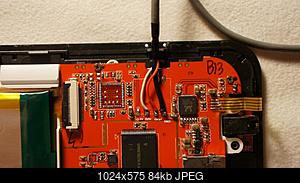

ALSA работает, весь звук идет через USB DAC.
Кстати, в отличии от А10. Наличие вафли не обязательно. Т.е юсб хост продолжает работать, даже если выключить вайфай.
p.s\\ когда ее выпаивал, отрвал у нее пару дорожек. В моем случае не страшно, все равно юзаю USB EDUP EP-MS1537.
И еще у меня платка была приклеена на клей...
Будьте очень аккуратны!

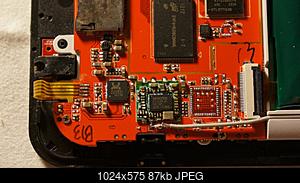

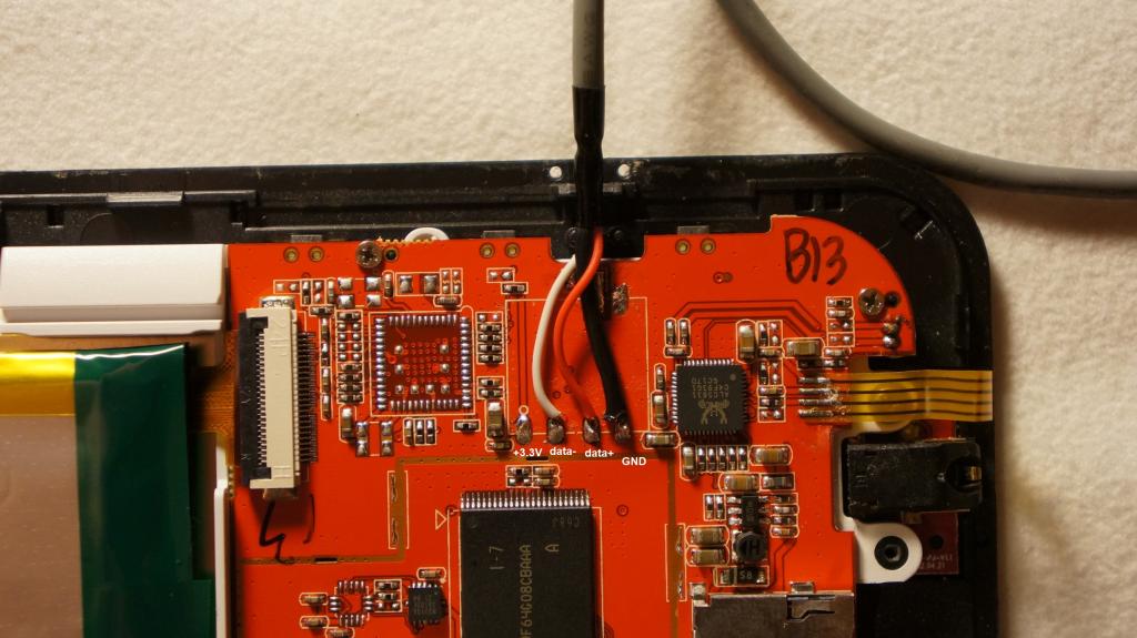

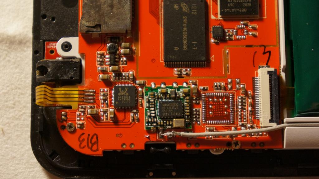

А подробности можно. Последовательность действий, файлы. И фото препарирования планшета и пайки усб хоста.
Подробности чуть позже..., а пока вот.

Сообщений: 1,776
Сообщение от DmitrySmol Посмотреть сообщение
Rage2, злодей.. и охота потом слушать: Заломал плату, шлейф и т.д. ))
)))) Ну.... как видно на фото, в отличии от A7HD, плату откручивать не пришлось. И шлейфы не трогал. Всего лишь снял заднюю крышку.
А вот паять нужно ооочень аккуратно. Сначала советую начать со стороны контактов антенны, а потом другую сторону. Если оторвете сигнальные дороги(Data+, Data-), тогда пи$$да. Они уходят во внутренний слой платы и тут уже не подпаяешься.
Лучше всего строительным феном нагреть и пинцетиком снять.
