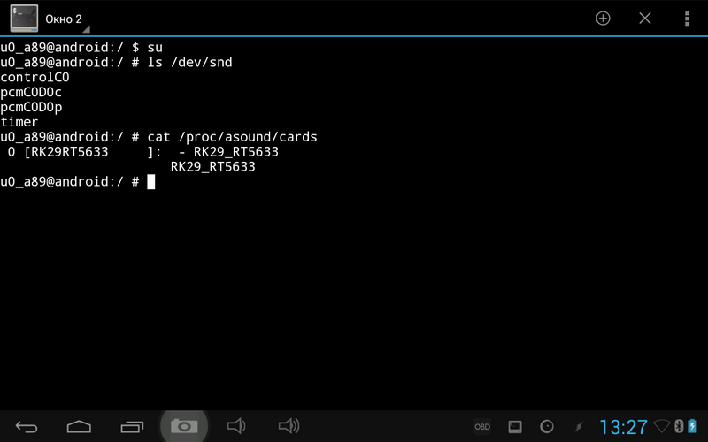

Короче, помогайте, знатоки Андроида. Новый планшет Pipo U1pro на двухядерном RK3066 и 1Гиг оперативки. Андроид 4.1.1., ядро 3.0.8+. Выполнил в терминале команды, которые посоветовал Rage2. Судя по всему, карта не обнаруживается (скриншот прилагаю). Есть архив кастомного ядра 3.0.8+ из темы по СМ9 для планшета на А10.
Гляньте, пожалуйста, можно ли что-то выудить из этого архива для организации УСБ Аудио.

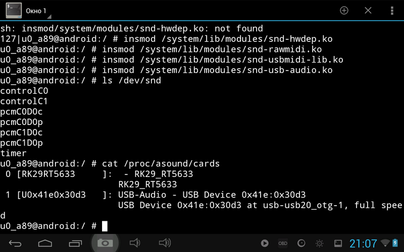

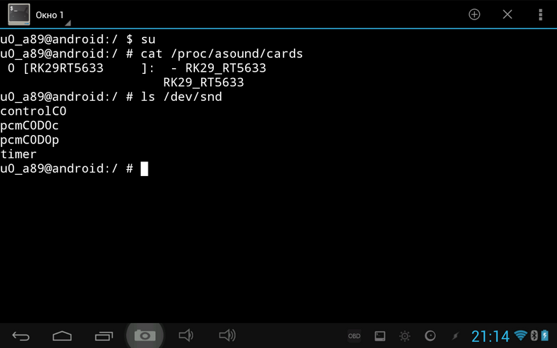

Попробовал. Рут експлорером закинул файлы в moudles, в папке /etc/ создал подпапку init.d и в нее закинул скрипт. Что получилось: если вручную запускать модули в терминале в приведенной ранее последовательности, то система определяет УСБАудио карту (скин), если перезагрузится, то крипт загрузки модулей не срабатывает, все по-старому (скрин). Может скрит надо кидать в другое место или переименовать или проставить какие-то разрешения(спинным мозгом чую, что где-то здесь проблема)?

alexvtk,
Уже хорошо... =)
Папку init.d создавать не нужно....Если ее нет, значит она не поддерживается системой, не добавили функционал в прошивку.
