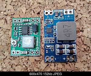

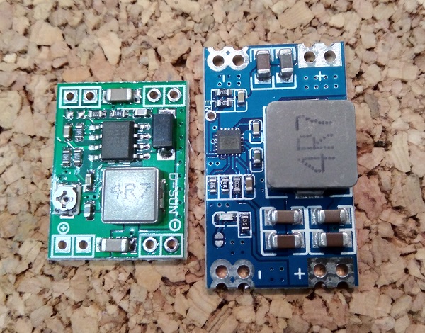

Появились преобразователи mini560...
"Из коробки" без замены конденсаторов на входе и выходе, и добавленного LC фильтра на выходе при входном напряжении 14.3V, выходном 5.18V, токе нагрузки в 4А, пульсации на выходе 450-550 mV. Частота переключения 450-500 кГц.
При токе нагрузки 4А температура на микросхеме 70С, на индукторе 48С.
Модуль нужно дорабатывать...

Причём, просто замена керамики на модуле на конденсаторы большей ёмкости (все конденсаторы ставил на 80µF) ощутимых результатов в снижении пульсаций на выходе не приносят. "Родные" имеют ёмкость от 10µF до 25µF.

а при токе 1-2 А какие пульсации?
При такой частоте преобразования, увеличение емкости не особо поможет
240-300mV.
Сообщение от admin Посмотреть сообщение
Минимум, что удалось получить на этом модуле, сделав дополнительную обвязку, это 60mV пульсаций при токе нагрузки 5,5А. Думаю, что дело в трассировке платы. Тем, кто не хочет заморачиваться с разработкой DC-DC преобразователя такой мощности и готов пожертвовать местом для дополнительной обвязки, этот модуль, скорее всего, подойдёт...
Сообщение от Dsprts Посмотреть сообщение
А при 1,5а лучше чем мини360?
При токах до 2А, если сравнивать с модулем на MP1584, то я бы предпочёл последний...
