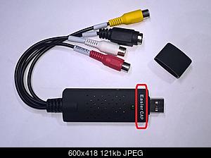

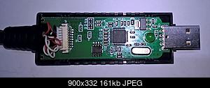

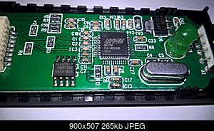

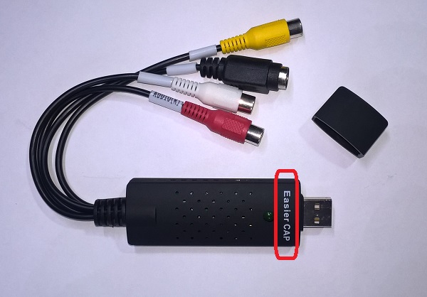

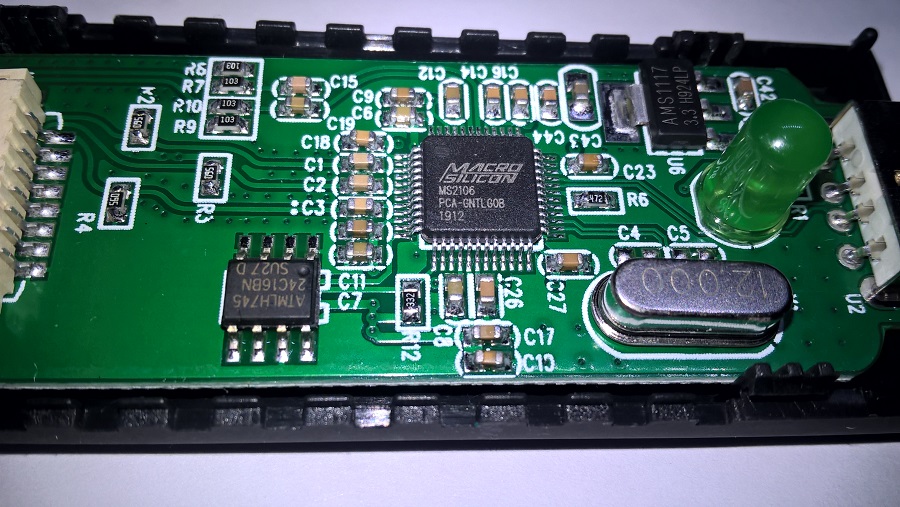

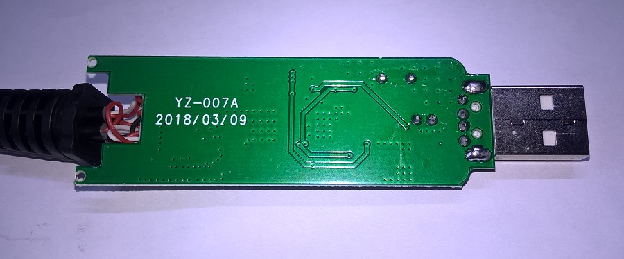

С Али пришёл EasyCap, заказываемый на чипе UTV007, но по факту пришёл на MS2106. Неожиданно всё заработало как надо. На планшете Samsung Galaxy Tab SM-T700 всё работает "штатно" (установлена программа Easycap Viewer).

P.S. Покупал здесь. Продавец не гарантирует наличие именно этого чипа в EasyCap. Найти магазин с гарантированно установленным MS2106 пока не удалось.

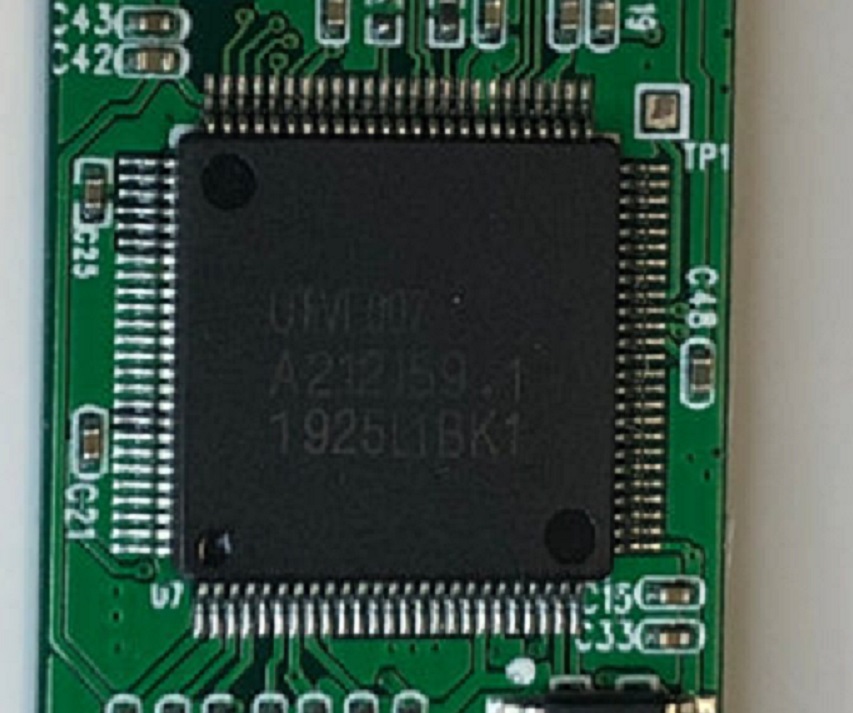

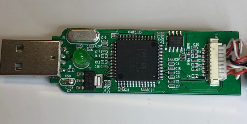

Если EasyCap с обновлённым чипом UTVF-007, то на андроиде может работать с проблемами.

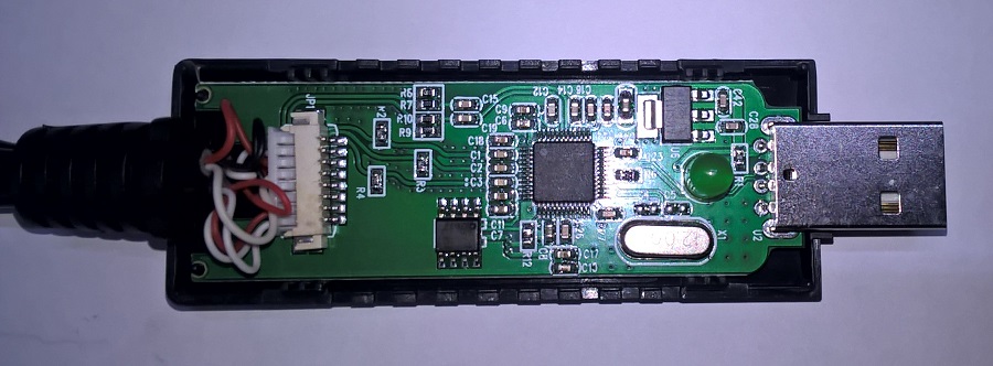

Вложение 51830 Вложение 51831 Вложение 51832
Фото из интернета.
Протестировал такой изикап ( с чипом UTVF-007). К сожалению, новая модификация изикапа, с чипом, на котором, в названии, добавилась буква "F" - НЕ РАБОТАЕТ с НЕКСУСОМ. Проверял с использованием стандартных приложений для utv007.
P.S. Работает с приложением "USB Camera" с маркета. Но, как-то коряво. Может не разобрался в настройках.

Протестировал такой изикап ( с чипом UTVF-007). К сожалению, новая модификация изикапа, с чипом, на котором, в названии, добавилась буква "F" - НЕ РАБОТАЕТ с НЕКСУСОМ. Думаю, что и с андроидом, в целом, тоже не работает.
По информации от "оцифровщиков", которые закупают "захватчики" напрямую от производителя, EasyCap на чипе UTV007 снят с производства и с конца прошлого года в продаже только на чипе UTVF-007. На Али, скорее всего распродают остатки (опять же - лотерея: кому повезёт!)

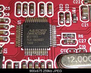

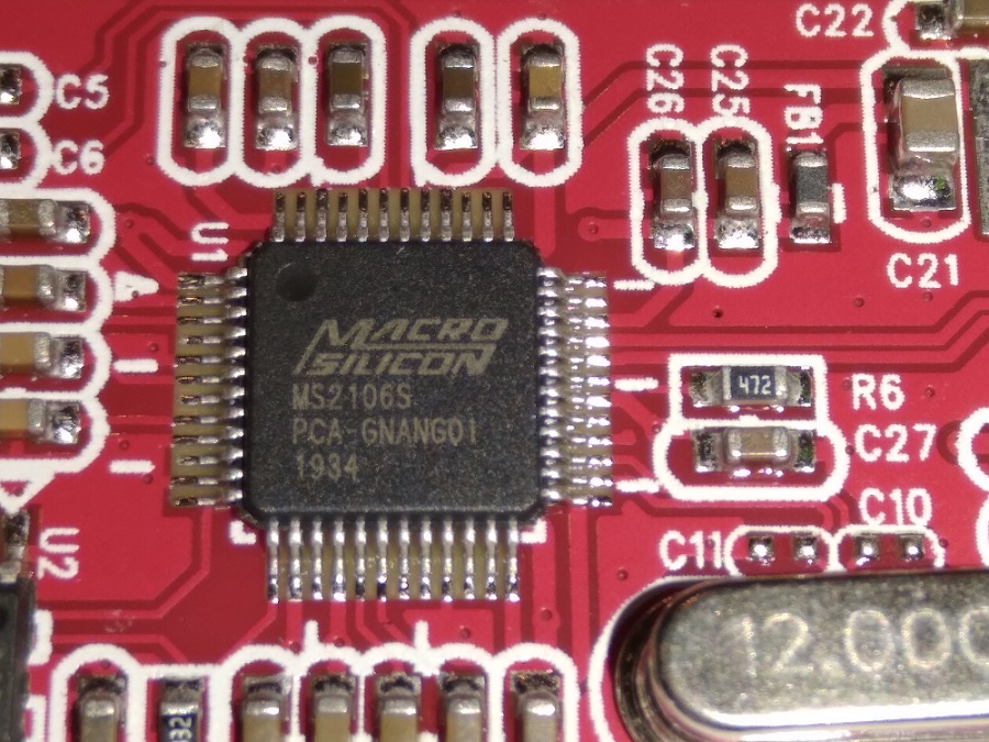

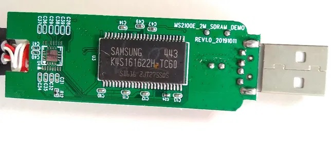

Появился EasyCap с обновлённым чипом MS2106S. На планшетах с андроидом работает - проверено.
