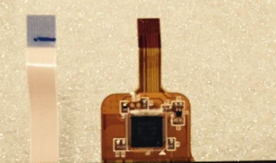

Это разъем шлейфа с емкостной тач панели (с кнопками) Pioneer SPH-DA210. Хотя бы примерно- физически разъем есть куда вставить в Вашем контроллере емкостных тачей?(вопрос электронной совместимости не поднимаю)
С таким качеством фото - никуда
Если есть распиновка шлейфа тача - тогда скажу куда.
Обычно используется 4 сигнальных:
SDA, SCL, RST, INT
и 2 для питания

Спасибо, другого фото нет.
