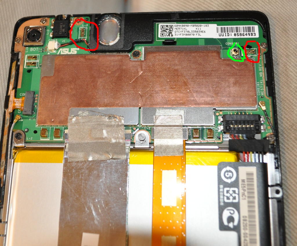

Подскажите, что за "пипка", обведенная зелёным?
Мат плата NEXUS 7 2013 LTE. Фото из гугла.
Есть предположение, что это разъём для подключения внешней GSM (LTE) антенны.

Больше ни слова о БП
