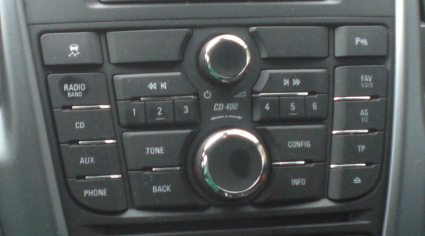

В версии 9.30 добавлена поддержка шины LIN для Opel Astra J.
Поддерживаются кнопки и оба энкодера:
KEY 1
KEY 2
KEY 3
KEY 4
KEY 5
KEY 6
KEY AS
KEY AUX
KEY BACK
KEY CD
KEY CONFIG
KEY EJECT
KEY FAV
KEY INFO
KEY PHONE
KEY RADIO
KEY TONE
KEY TP
KEY FORWARD
KEY BACKWARD
ENCODER VOL_UP
ENCODER VOL_DN
ENCODER UP
ENCODER DN
Для кнопок поддерживаются короткие и длинные нажатия.
Подключается к X5/10
На нижней вкладке Шина LIN выбираем скорость 10417 Bit/s.
В Событии LIN ставим нужное.
В терминале можно посмотреть пакеты командой b1, события по кнопкам b2.
Далее по мере испытаний будут добавляться и остальные авто...
