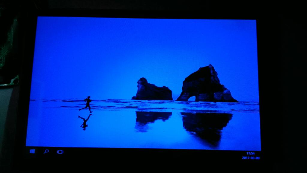

Я тоже пытаюсь запустить исходники из сайта https://github.com/avtehnik/RTD2662 на народном. Кнопки у меня уже заработали, на HDMI все отлично, но есть проблема с VGA - отображается только синий канал. С заводской прошивкой все было в порядке.
Может кто из вас сталкивался и подскажет в каком файле искать зацепку?
VGA заработал, проблема была в том, что из EEPROM загружались кривые значения цветовой температуры. Отключил загрузку цветовой температуры в функциях CAdjustBrightness и CAdjustContrast и засияли все цвета.
