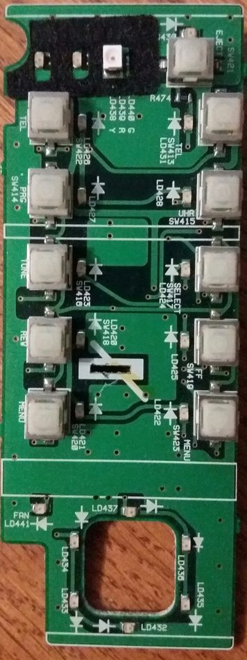

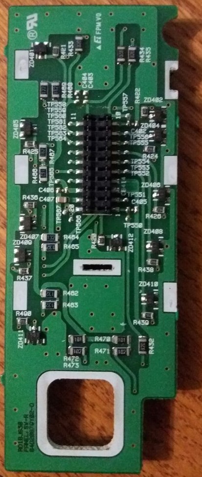

Светодиодная подсветка кнопок и рассчитана для работы от 12В в авто.
Не вижу тут проблем.

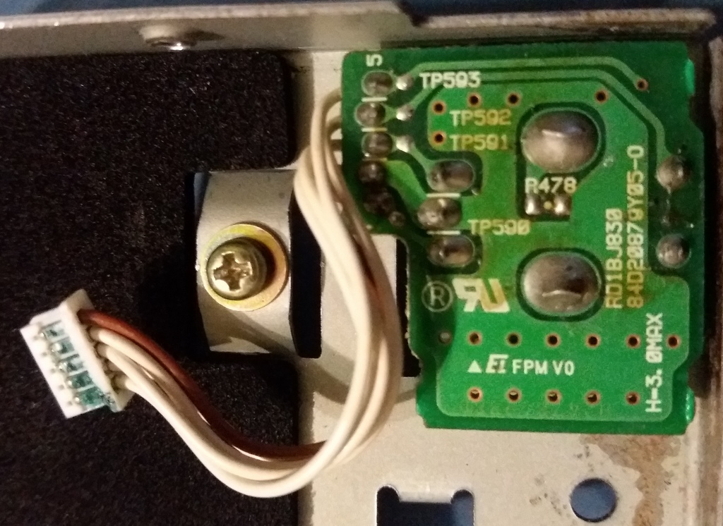

я думал может еще какие приблуды на основной плате остались!!!
Вот плата правая как тут где тут +12 и gdn?
Sedoigari вне форума   Ответить с цитированием
Старый 18.01.2017, 22:06   #14
Sedoigari
Регистрация: 18.01.2017
Возраст: 37
Город: Brest
Машина: Bmw e38
Сообщений: 20
Sedoigari is on a distinguished road
По умолчанию горит
а тут где +12 и гдн?

Товарищ, сразу видно что Вы спец. Спасибо все получилось
отчетик))

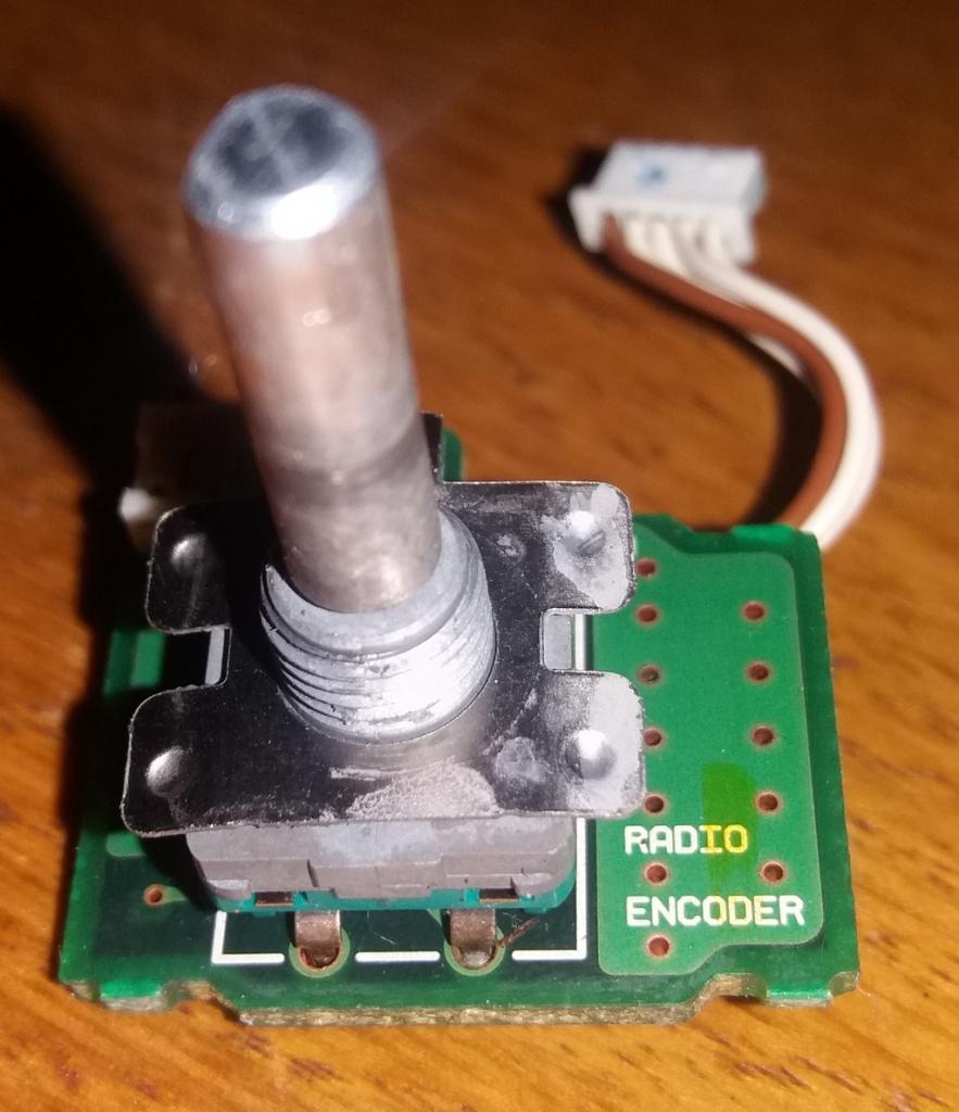

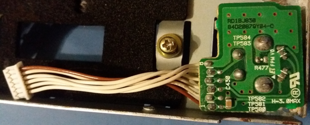

Может подскажешь что это за кнопки ??? как управляются?? они с этого же монитора бмвэшного, по ibus или резисторные, можно их в таком виде подключить к кнопкам громкости телефона и кнопке включения???
одна крутилка вправо и влево без фиксатора, центр можно тоже нажимать он без фиксации

Это цифровые энкодеры с квадратурными выходами, подключаются к спец контроллеру, например такому...
Если в наличии еще и мультируль с iBus шиной, то его тоже можно задействовать с контроллером, как и джойстик iDrive.
