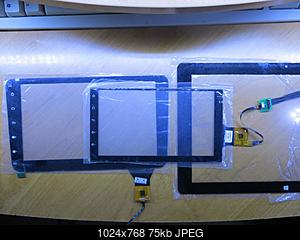

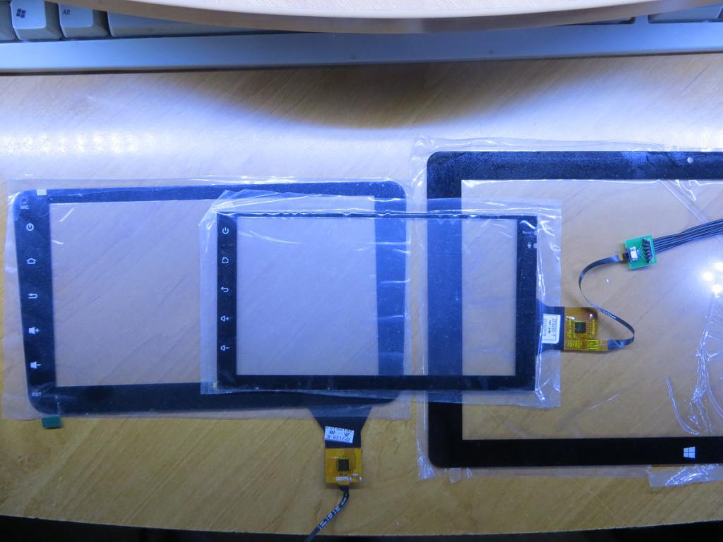

по наводке одного из наших нашел такие мониторы для которых не нужны рамки http://ru.aliexpress.com/item/Carpc-...659417543.html список неполный надо спрашивать на конкретную марку авто но тормоз еще тот не могу у него выснить за счет чего или как работают кнопки вкл + и - и т.д.

А как я ему сделаю, так и будет работать
Кнопки сенсорные и обрабатываются тем же контроллером на шлейфе который за мультитач отвечает.
Он мне их тут понаприсылал разных для привязки
По кнопкам сверху вниз:
Питание, выдается System Sleep
Домой, выдается WIN+D или HOME (код 0x223)
Назад, выдается BACK (код 0x224)
Громкость+, выдается VOL+ (код 0xE9)
Громкость-, выдается VOL- (код 0xEA)

крутой китаец, тоже хочу у него рамку с моником и тачем заказать на свою камри. Только он чето не знает какие матрицы у него стоят там
