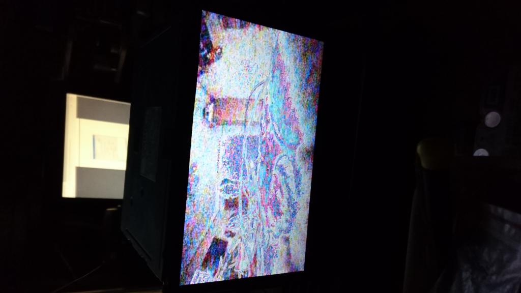

[QUOTE=Leobor;358269]Что именно не подходит? Что показывает матрица? Должна работать.
изображение слишком радужное

Так показывает матрица в 6-битном режиме на 8-битной прошивке. Проверь, если 25 пин матрицы не на массе, то разберись, в чем дело. Если ничего не найдешь - шей 6-битную. Она точно заработает

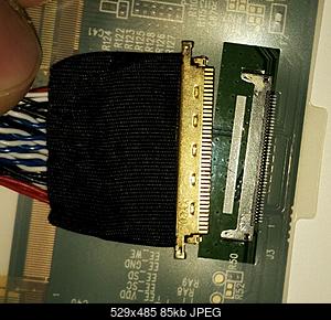

Сорри, что немного не в тему. Уверен, что это обсуждалось, и возможно не раз, но никаких следов не нашёл Подскажите, где найти такой ответный разъём/шлейф ? (тот, что меньшего размера на фото. Слева - стандартный 40pin разъём, традиционно встречаемый мной на большинстве матриц)
Насколько я понимаю (если я вообще понял верно), существуют платы - переходники на этот разъём, для использования плоских шлейфов, но мне желателен другой вариант - купить где-то классический LVDS проводной кабель с этим разъёмом, для подпайки вручную
P.S. Расстояние между пинами на стандартном LVDS 40 PIN кабеле = 0.5мм, здесь = 0.4
