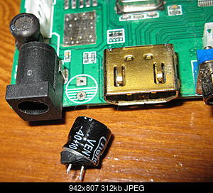

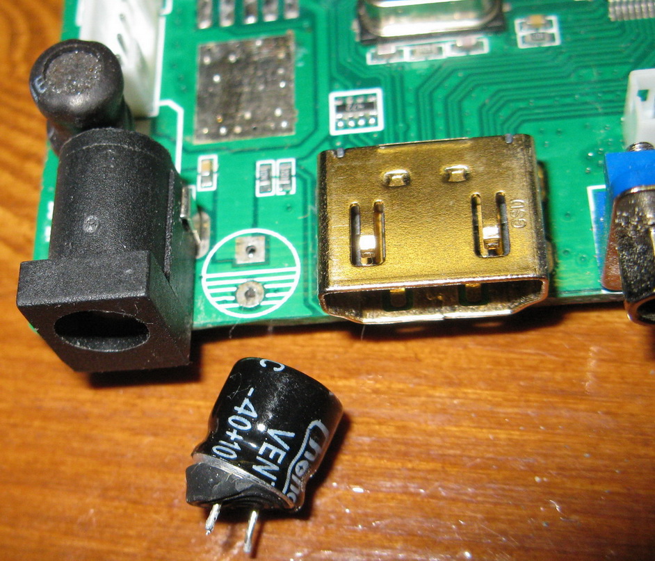

alexs1966, во-первых посмотрите на дату - я ему уже его восстановил, тогда же. Но в начале декабря с тем же контроллером успела приключиться другая беда. Видимо, переполюсовка (тогда еще) не прошла даром - рванул кондер возле разъема питания
А дальше.... как в сказке. Произошли такие последствия, о которых вряд ли кто мог предположить.
Симптомы были такие: контроллер начал своевольничать - мог включиться, а мог и нет. Из включенного состояния мог выключиться и т.д. Но большее время был все таки Малевич. Когда он входил в ступор, на плате кнопок моргал красный светик и стабилизатор начинал кипятиться.
Исследовал и что получилось. Видите, как рванул кондер? Не верх вскрылся, а дно вышибло. Стабилизатор LM2576 оказался в лужице электролита. Ну а дальше все просто. Поскольку там стоит 2576ADJ, то электролит "помог" подрегулировать выходное напряжение (скорее всего в верхнюю сторону). Подмыл его - все то же самое. Выпаял, еще промыл. А по 3,3В обнаружилось КЗ. Первой кызой была W25X40, но, увы, и контроллер тоже. Поднял выводы по питанию 2660 - часть из них в КЗ на массу.
Пришлось заказывать новую плату контроллера. Если бы Вы раньше вышли с инициативой.... А сейчас новый уже где то в предновогодних потоках посылей тусуется...

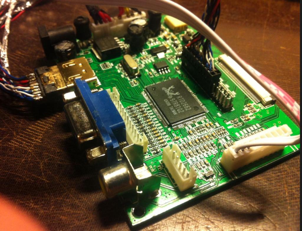

Я даже и не знаю, как его восстановить. Это надо счистить чип контроллера. Но под ним такие дохлые проводнички... Только скусить возле корпуса чипа, а потом сдувать всю эту туеву хучу ножек. Я сомневался, что лучше заказать, чип или всю плату. Но решили все таки, что лучше купить плату за 20 уёв, чем чип за 8...
Сплавом Вуда. Паяльником заливаешь все ноги у проца, потом феном паяльным греешь в середину микры, так как у нее термо подложка. Дорожки на плате действительно отстойные, то нужно по аккуратней, в смысле в сторону проводников лучше совсем не дуть. Если нет фена можно паяльником 100 ваттным. Ну короче вариантов много и видеоинструкций полно. Проц кстати стоит 3 уёв.))) http://ru.aliexpress.com/item/RTD2662/32227768114.html
Проводники которые никуда не идут все равно частенько отваливаются. На фотке вторая перепайка. А так как на левой руке у меня всего один палец, то вы это сделаете гораздо быстрее и красивее.))))
