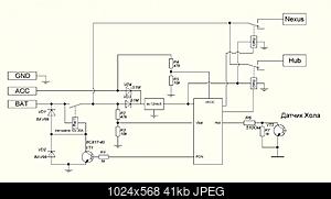

mr_nixon is on a distinguished road
Благодоря YAM1966, вот такой вариант схемы сейчас собираю, решил остаться на реле, так они у меня уже есть, ну и гдето читал на форуме с реле шумов почемуто меньше.

Ну, во первых я не вижу где выставляются значения на ногах при включении питания. Вижу только установку направления ног.
Далее, ACC и BAT надо получать не digitalRead, а analogRead с проверкой на нужный уровень. Для этого можно воспользоваться макросом:
Код:
#define Rinput        47.0 // Последовательное сопротивление
#define Rground       10.0 // Сопротивление на массу
#define VRef           5.0 // Опорное для ADC
#define Kmnog         ((Rground + Rinput) / Rground)
#define V2ADC(v)      ((u16)(((v) * 1024.0) / (VRef * Kmnog)))
и сравнивать со значением, например V2ADC(10.0)
p.s.
Далее, чтобы не запутаться в своих-же if() else.... лучше void loop() написать с использование switch, т.е.
Код:
#define POWER_ST_OFF 0
#define POWER_ST_ACC_ON 1
#define ACC_MIN_TRIP_POINT  V2ADC(10.0)
int POWER_ST;
int POWER_CNT;
в setup()
POWER_ST = POWER_ST_OFF
POWER_CNT = 0;
в loop()
   // Вызывать с интервалом например 1 мСек по таймеру
   PowerCheck();
void PowerCheck()
  switch(POWER_ST)
  case POWER_ST_OFF:
    if(analogRead(ACC) >= ACC_MIN_TRIP_POINT)
      // напряжение на АСС больше минимального
      if(++POWER_CNT >= 1000)
         // АСС больше минимального более 1 сек
         POWER_CNT = 0;
         POWER_ST = POWER_ST_ACC_ON;
    else
      POWER_CNT = 0;
    break;
  case POWER_ST_ACC_ON:
    break;
Ну и так далее, меньше условий тут запутаться.
