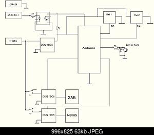

Тогда через 510 Ом и к ноге ардуино. При 5В на ней на датчике будет как раз 3.3В
Вариант живучести схемы.
3 ДС/ДС
Первый питает непросредственно ардуино- она включена всегда
и пока есть питание на Ардуино есть питание и REL2, которое подаёт питание на НЕКСУС ( сделано для того чтобы например через сутки ардуино переставала оживлять REL2, ну и нексус уходил в глубокий сон.
Оживление АСС, ну и датчик хола, по которому пока вопрос.

Сообщение от mr_nixon Посмотреть сообщение
3 ДС/ДС.......
Вопросы:
  • оптрон на АСС ИМХО лишнее
  • не вижу цепей для измерения напряжения батареи
  • питать все время ардуино - перебор, включение по АСС, самоблокировка, выключение программное.
  • не понял про Rel 1 и Rel 2 - питаются от 5В?
  • DC12/DC5 что за преобразователи? Имеют вход управления?

Вопросы:
1 мне показалось так оптимальнее
2 у меня в машине 2 акб, не думаю что принципиально, но обращу питание.
3 тоесть , полностью отрубать всё- так правильнее ?

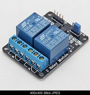

4 Да 5 вольтНажмите на изображение для увеличения
5 кисы
4 Да 5 вольтВложение 41420
5 кисы
это предварительно, поэтому готов к критике, в машину 1 раз делаю
1. резистивный делитель дешевле, а результат тот-же.
3. ИМХО при отсутствии АСС правильнее нулевой ток потребления.
5. если это KIS-3R33S, у них есть вход управления, я выше писал и схему выкладывал как управлять и не надо будет реле ставить...

1.
а посоветуйте , как вы решаете полное отключение.

Полное отключение считаю не оптимальным. Особенно при остановках минут на 5. Планшет будет грузится каждый раз при выкл/вкл АСС.
Оптимально - на питание ардуинки или тиньки поставить регулятор с током утечки в простое в несколько мкА, и программно уводить ардуинку или тиньку в Power-down слип. В этом режиме потребление порядка 1мк у кристала. на ардуине регулятор напруги не использовать.
Итого БП в повер-дауне будет жрать не более 10мкА, ваш аккум этого не почувствует.
Вы наверно не все прочитали:
Если выключение программное - то можно полностью выключится после отработки любых времянок по отсутствию АСС.
