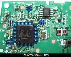

а где можно увидеть схему подключения к хонде?

Сообщение от kotya Посмотреть сообщение
Зависит от Вашего контроллера. На таком тут:
Мне схем не встречалось в сети может у кого и есть...
Я делал трасировку сам, назначение контактов и сигналы в них, все есть на бумаге (правда из меня художник никакой) есть распиновка доски управления мультимедия джойстика и схемы рулевых кнопок с номиналами. По Одиссею могу подсказать...
Я внутрь лезть не стал, прицепился к разьему, поставил буфер на 555ТЛ2 получил данные от джойстика, дальше толковый програмист нужен...
Вложение 41647
Вы подключились к GA-NET?
Нет, подключение к выходу шины данных блока кнопок.
