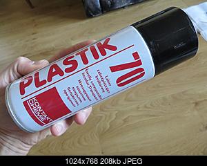

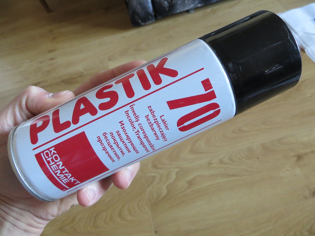

Холодное нагревать - выпадает роса, горячее остужать - образуется иней.
Если плату лаком не защитить образуется электрохимическая коррозия всех металлических контактов и деталей.
Через несколько циклов аппарату кердец.
Юрий, советуете дополнительно покрыть плату Пипо лаком? Или китайцы уже нормально все сделали?

Сообщение от Winner Посмотреть сообщение
Китайцы не рассчитывали на применение девайса в авто, поэтому сами, аккуратненько лачком брызгаем и мажем.
Только не лаком для ногтей спертым у жены...
Я пользуюсь таким:
И не забыть сначала сделать нормальное охлаждение...
Спасибо, буду покрывать. Только, наверное, сперва покрыть лаком, просушить соответственно, а уже потом наклеить радиатор? Лаком прямо по всей плате (в т.ч. по процессору и памяти)?
У меня сейчас радиатор сидит на теплопроводящей самоклеющейся резине толщиной 1 мм и накрывает всю память и процессор. Радиатор высотой 9 мм алюминиевый и очень-очень легкий, держится хорошо из-за своего веса, но все равно дополнительно я его притянул пластиковой стяжкой.
