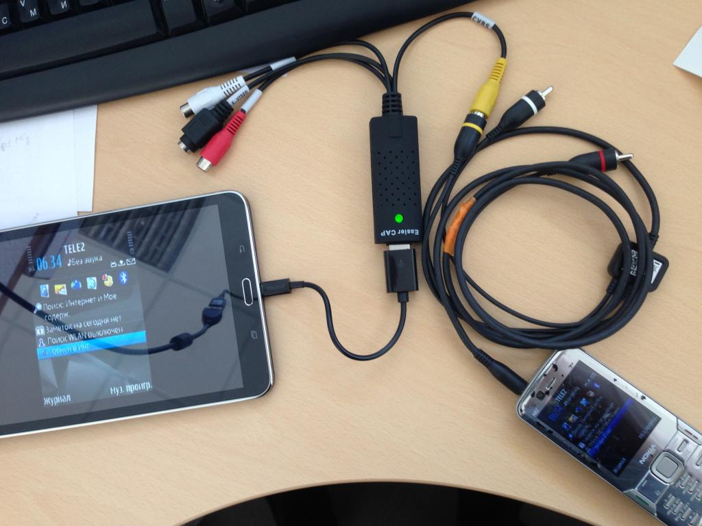

Купил планшет samsung galaxy tab 4 8'', usb-otg, easycap utv007 ну и камеру само собой. Когда подключаю изикап к планшету, а к изикапу, например, старый телефон, то через easycap viewer все работает отлично, ну по крайней мере показывает без единого разрыва. Когда для теста втыкаю камеру, запитав от прикуривателя - работает ~1/50 раз и то, включается на пару секунд с дергающимся изображением по типу зажевывающейся кинопленки. Любые другие программы не работают.
Пробовал
Rear View Camera
EasyCam_Stk1160 (ну мало ли)
CarCam
никакой реакции ни от одного из них. также скачал еще что-то из маркета, но лучше не стало.
Пробовал исправить ситуацию USB Host Chek'ом - также ничего.
Сам планшет рутован. Что может быть?

Сообщение от Дядя Миша Посмотреть сообщение
Пробовал
Rear View Camera
CarCam
Сигнал от камеры слабый
