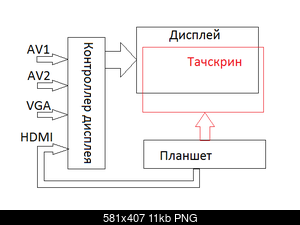

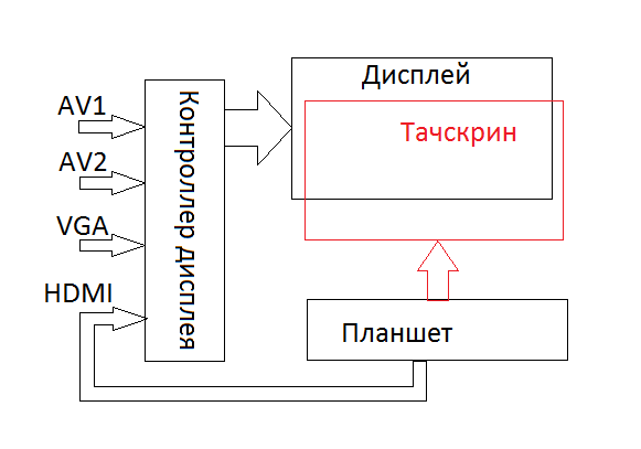

Итак. Имеем - CarPC на планшете. Задача - расширить функционал планшета до уровня автомонитора.
Для этого нужно иметь:
- планшет с выходом HDMI
- контроллер дисплея (покупается на заказ в любом китайском магазине, где их продают, под конкретную матрицу).
- удлинитель для шлейфа матрицы (соединительная плата и шлейф, их продают там же, где и контроллеры, длина шлейфа обычно 25см).
Схема:
Что получаем в итоге (помимо работы самого планшета):
- свободный НЧ видеовход
- свободный VGA видеовход
- НЧ видеовход с автоматическим переключением на камеру заднего хода.
Видео, как все это работает.
Все это - только принцип. Как реализовать - зависит от железа и смекалки. У меня на этой плате планшета включен режим вывода изображения HDMI 1366*768 и в этом планшете есть возможность подгонять границы изображения. Пришлось немного расширить, чтобы попасть в края матрицы. Матрица - 800*480. Хоть сигнал по HDMI далеко не нативный для этой матрицы, при тщательном изучении изображения разницы между таким подключением и без него (когда матрица напрямую включена в планшет), я не увидел. Но это отдельная тема и вариантов решения "нативизации" (может кому то для самоуспокоения это необходимо) хватает. К тому же на многих планшетах разрешение HDMI можно выбирать из широкого списка. Сразу дам совет: дабы не нагружать планшет, для 7-10 дюймов достаточно разрешения 720p.

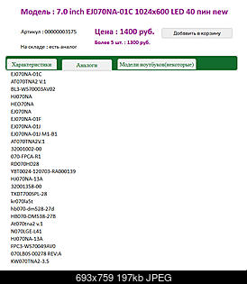

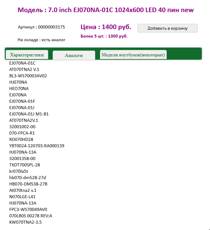

Например вот, полюбуйтесь, страничка одного интернет-магазина:
Hannstar 721 H 460168-A0 - слишком редкая матрица и не надо искать контроллер именно под нее - не найдете. У Вас есть интернет - ткните в первую попавшуюся ссылку и увидите, что она имеет аналоги. Разве это сложно?
Более широко известны ее полные аналоги: AT070TNA2, EJ070NA-01. Обычный 40-пиновый шлейф с LVDS. Заказать контроллер под такую матрицу - раз плюнуть. Единственное - под эти матрицы нужен еще переходник либо такой, либо такой. Он идет в комплекте со шлейфом (25см) и они есть практически у всех продавцов контроллеров.
Т.е. связываетесь с любым продавцом (неважно, под какую матрицу у него продается контроллер), говорите, что у вас есть матрица EJ070NA-01 и вам нужен под нее контроллер. Он должен предложить Вам контроллер и переходник. Вот и вся задачка. К примеру здесь продавец красным шрифтом выделил то, о чем я сказал...
