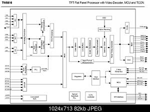

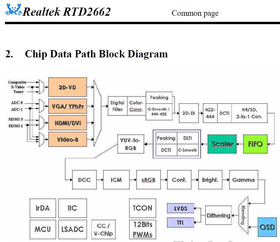

Смотрим структуру наиболее известных скалеров:
Все сначала преобразуется к YUV - яркость (Y) и две цветоразностных (U и V).
HDMI, CVBS, YPbPr, RGB -> YUV.
А YUV и есть практически RGB после несложных преобразований.

Нет, я не погорячился. Для примитивной графики - да, это самое что ни на есть видеовход, а для полноценного видеосигнала (а тем более качественного) - это, увы, "недовход". Естественно, для любого метода отображения информации конечными составляющими являются R,G и B. Но до этого момента им предшествуют глобальные обработки. Хоть реалтек для ЖК матрицы, хоть аналоговый тракт для кинескопа. Но тут то ситуация вовсе не из простых. Пожалуйста, ТС может делать все, что захочется, но кто даст гарантию, что получится хороший результат? Я - нет. Я категорически уверен в паршивом результате. Особенно в этом:
... YUV и есть практически RGB после несложных преобразований.
Крутануть HDMI в YUV - это вообще не проблема, а вот потом....
Вы можете убедить его в обратном. Решать ему. Считайте, что я в лагере противников такого проекта ...
