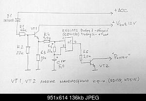

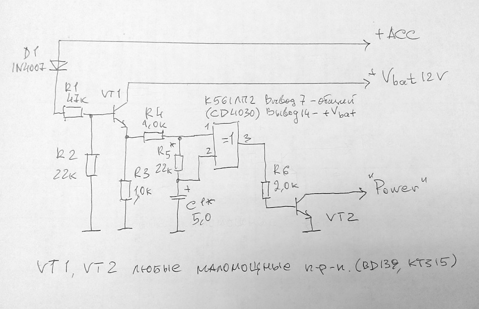

Сообщение от sergej1976 Посмотреть сообщение
Шлейф спаял. Подходит любой с шагом 0,5мм. Вот только простую схему придумать пока не получается. Может поможете, чтобы минимум деталей.
Я использую такой вариант. С1 и R5 регулируют длительность импульса, те "нажатия". Примерно его длительность равна 0,7*C1*R5 (емкость в фарадах, сопротивление в Омах). Коллектор VT1 подключается к контакту кнопки Повер НЕсоединенному с общим, конечно. Обычно на нем +...вольт.
Хочется гальванической рвзвязки, то ставьте к VT1 реле или вместо него оптопару.

Кстати чутка модернизировал твою схему подключения. Для того чтобы не тащить два провода в планшет (пого пин и на датчик холла) запаиваем один провод на пого, и от него через диод на датчик холла. В итоге при необходимости комутируем его релешкой либо на землю (планшет мгновенно засыпает), либо на 5В (планшет так же мгновенно просыпается).
