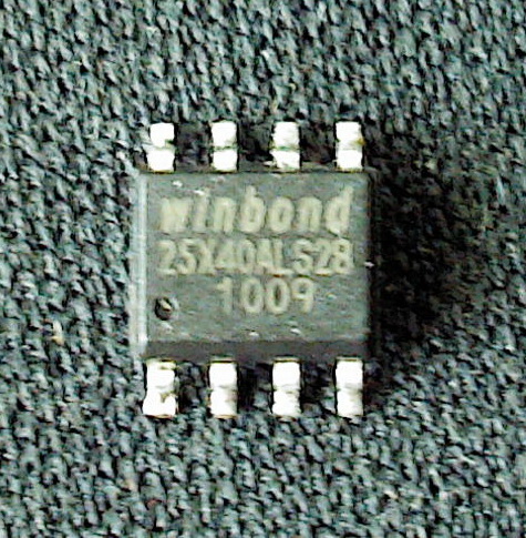

Выложите, пожалуйста, фото чипа. У меня есть сгоревший контроллер, могу забрать с него.
сфоткал.
Winbond 25X40ALS28
прошивку считать нечем.
