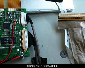

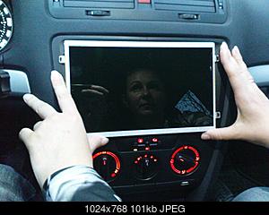

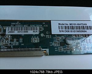

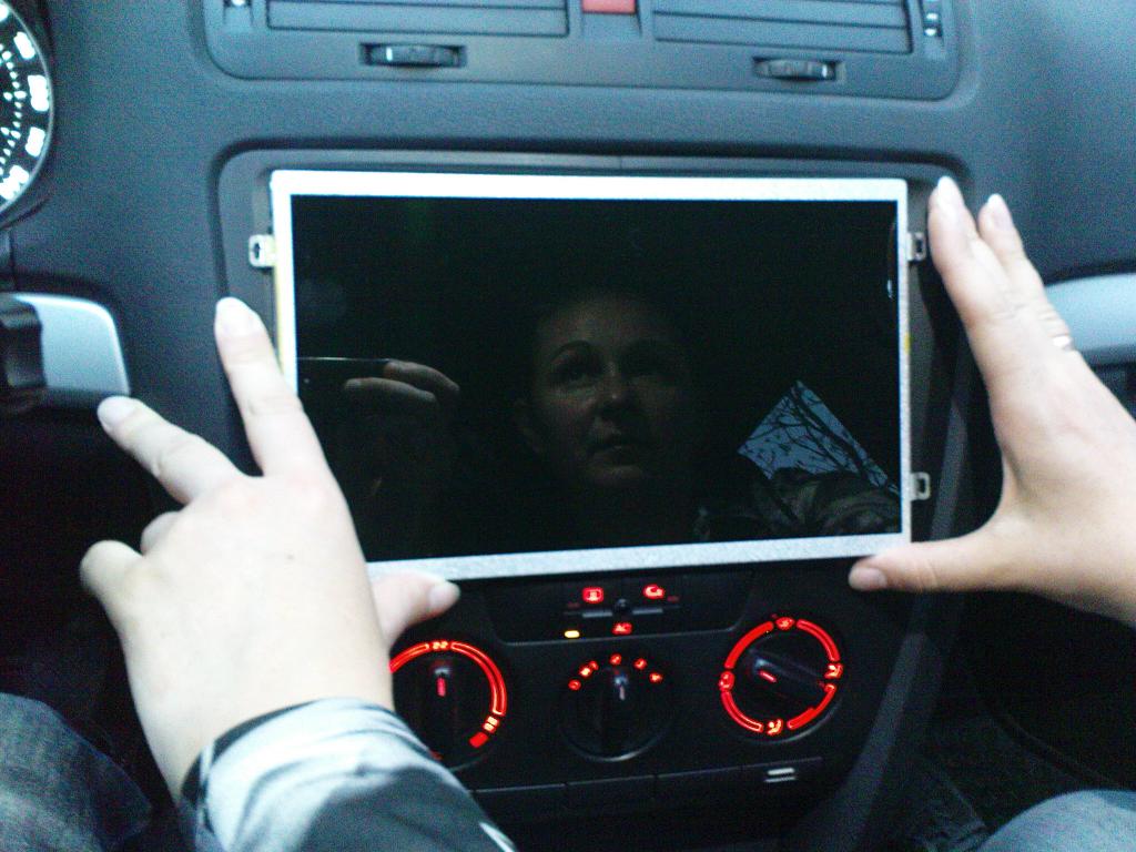

Давно не писал, на изменения времени пока не было. ОДнако возник вопрос.

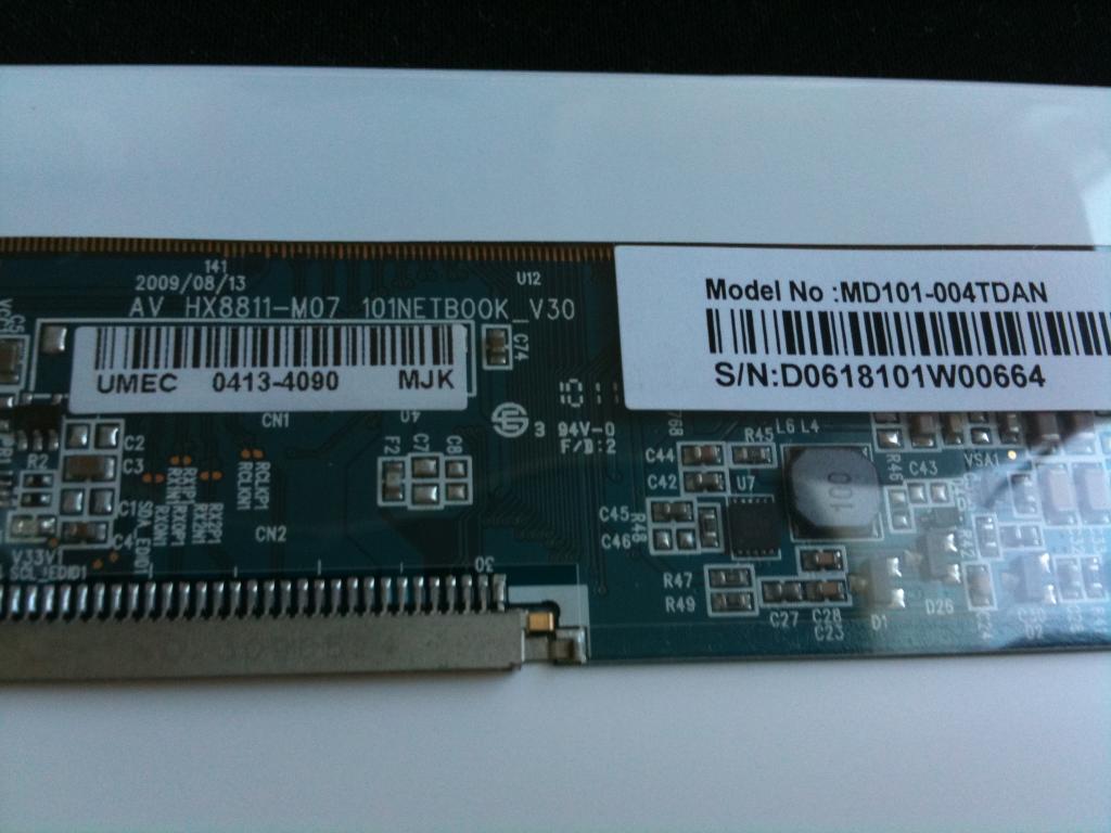

сегодня мне досталась 10,1" матрица из одного китайского планшета, матрица полностью рабочая, тач не сохранился. И тут я подумал что грех не воспользоваться случаем, вот только незадача, то ли матрица не стандартная, то ли я недостаточно знаю о том как правильно подобрать к ней контроллер.
маркировка матрицы MD101-004TDAN сказала мне только о том,что её ставят в китайские нетбуки, мож не там искал ... ?

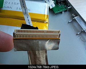

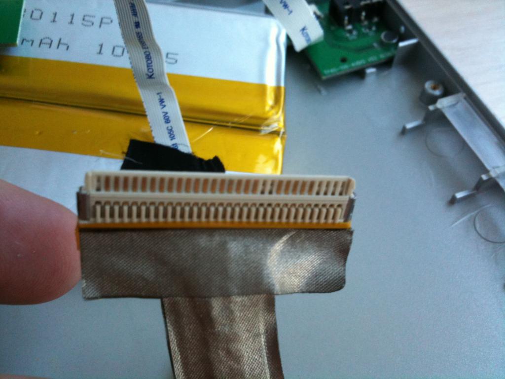

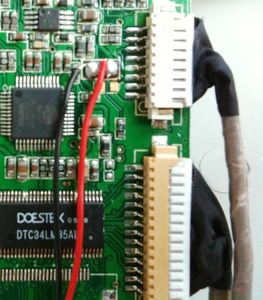

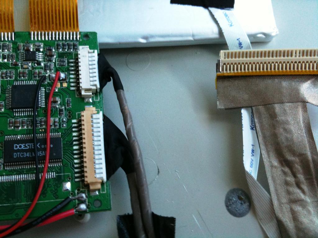

на матрицу приходит вот такой 30 пин разъём
Название: разъём на дисплей.jpg

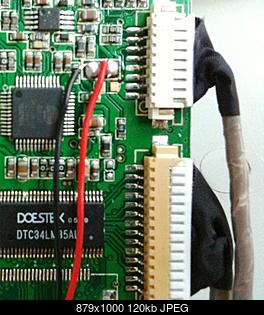

а уходит с материнки вот такой
Название: разъём на плате.jpg
На мамке матрица подкл. через эту микруху DTC34LM85AL (http://www.doestek.co.kr/pdf/DTC_AN01_V1.3.pdf)
Смотрел тут http://www.td m e g a l i t.ru/catal...0&set_filter=Y но на фото не увидел подобных разъёмов, мож там фотки левые ? на офф сайте тоже.
п.с. Хотя вот у этого http://www.td m e g a l i t.ru/catal...y-15/14209.php вверху 2 одинаковых разъёма, по моему 14 пин, такой же как идёт с материнки на матрицу (см. фото). Для чего тогда второй разъём (на мамке) 9пин. управление подсветкой ... ? хз.
Кто что скажет ? (повторю наверное вопрос в соответствующей теме)

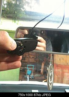

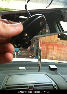

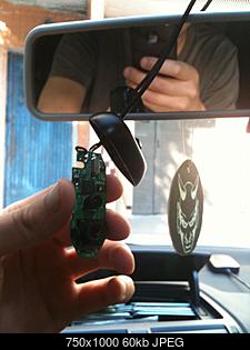

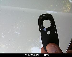

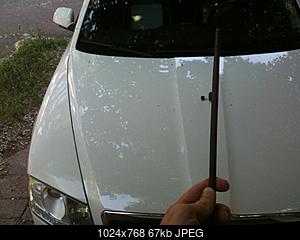

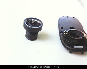

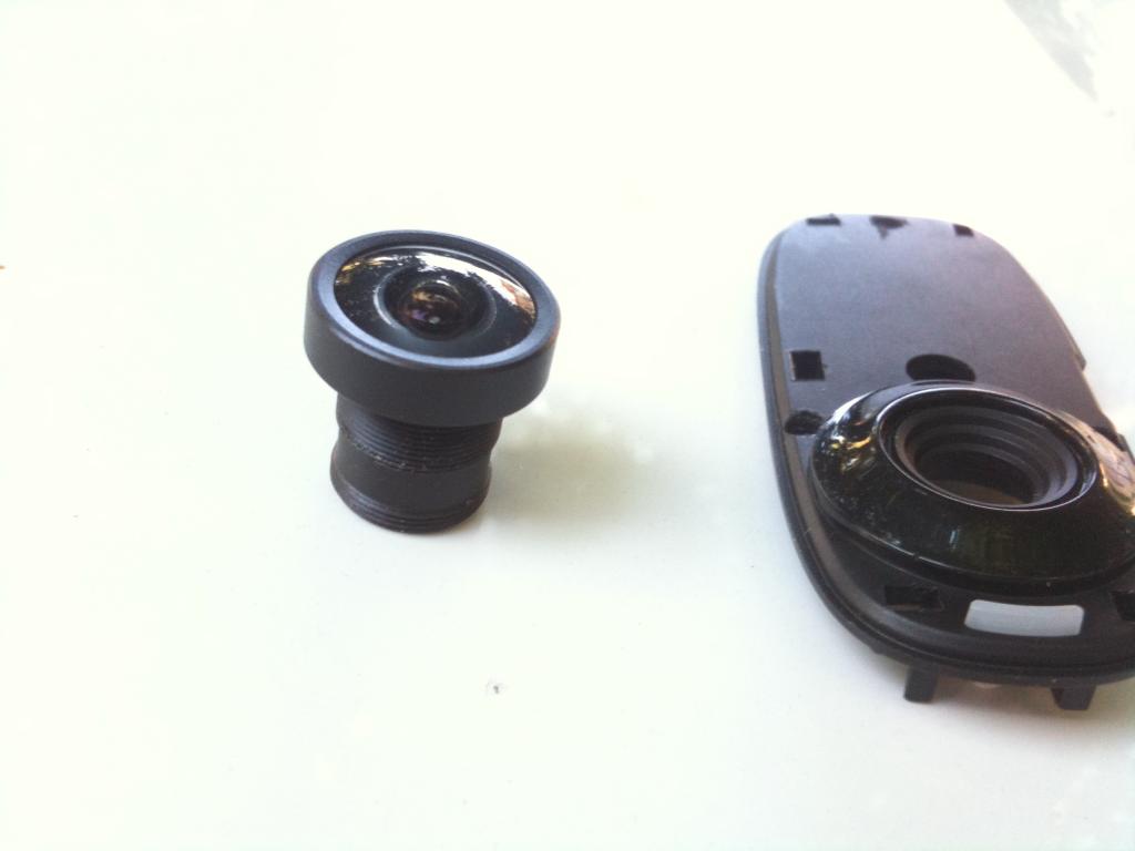

Всем привет !

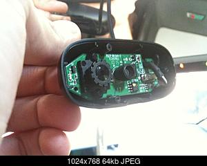

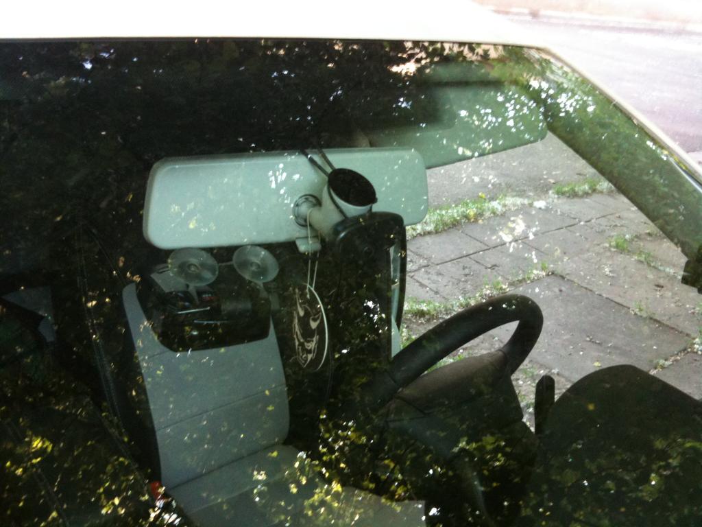

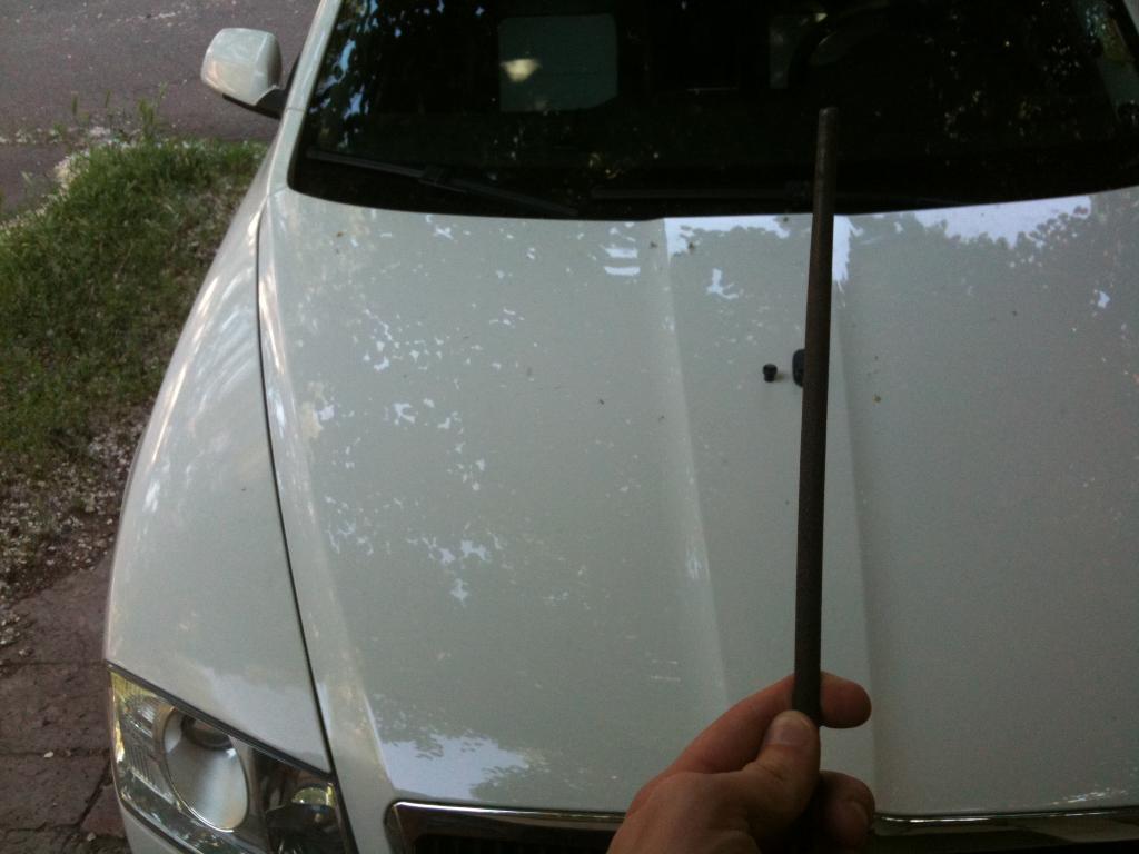

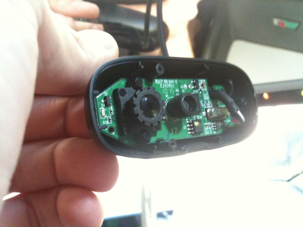

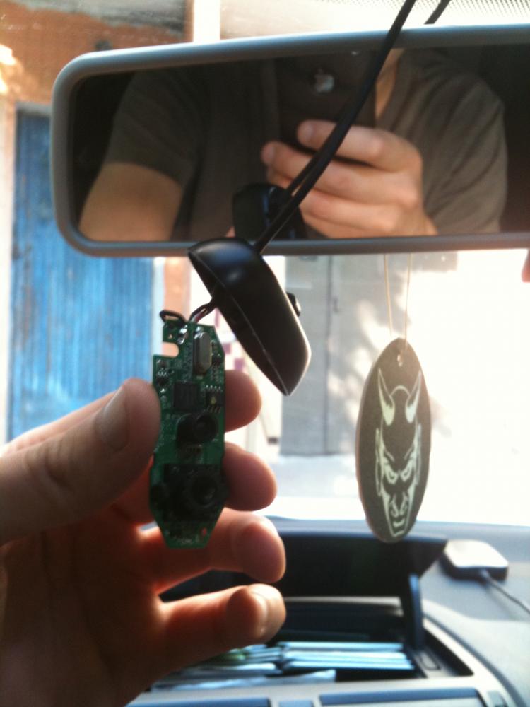

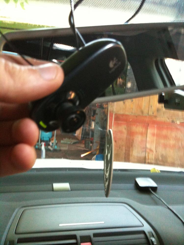

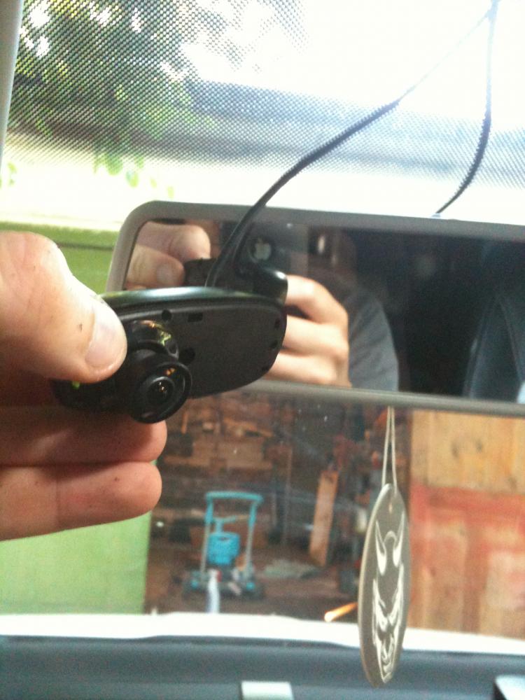

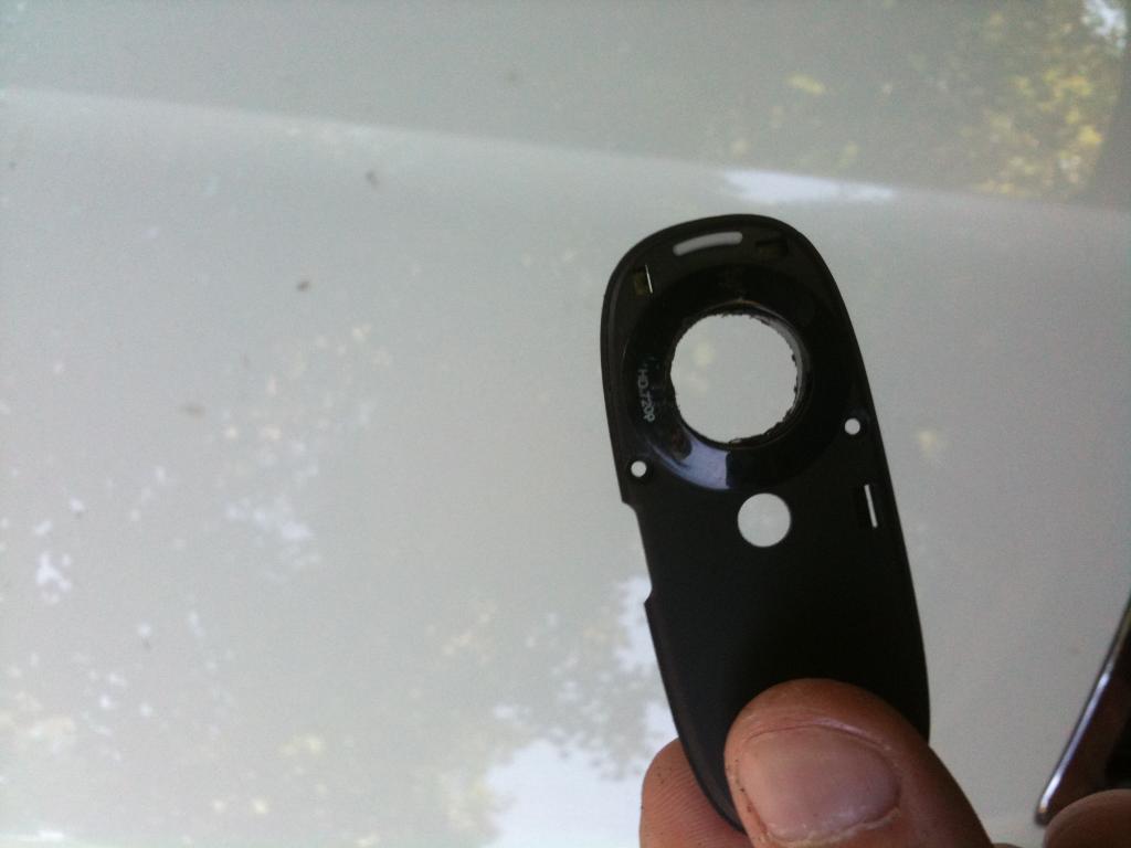

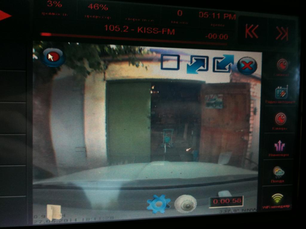

"Дело было вечером, делать было. . . ", решил заехать в гараж и таки добить лежащий без дела саб, но споткнулся через эту хрень http://www.dealextreme.com/p/2-1mm-1...-webcams-15237 и вспоминил ! ! Купил я эту хрень, для того что бы всунуть в вэбку, которая у меня на видеорегистрации. Но была проблема, объектив не подошёл, не по резьбе не по диаметру, благо рядом была другая вэбка (a4tech), крепление объектива у которой было то что надо, я его благополучно и перенёс на logitech, не без помощи напильника конечно, но всё получилось = )
а объектив с logitech перекочевал на a4tech, она будет встроена в боковую стойку и писать беседы с ГАИ, это позже.
ниже фото процесса

Для сравнения, ниже пара видиков, с старым и новым объективом, правда в разрешении 640*480, тем не менее, смотрим. . .не забываем что ютуб карёжит качество своими кодеками.
разницу в обзоре можно заметить по капоту.
http://www.youtube.com/watch?v=hEvsjTE2-W4
http://www.youtube.com/watch?v=voetil12fN4
