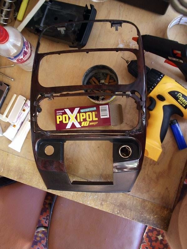

Вчера случилось страшное! :-) Я таки собрался с мыслями. Взял себя в руки и начал резать рамку... Климат переезжает вниз, на место штатного чейнжера (У меня вместо него полка была). Вырезал полностью рамку климата и рамку кармана (чейнджера). Примерял долго. Внутри все не так просто - пока не сфоткал. Но на месте кармана плотно стоят защелки и ограничители. Их резать можно по минимуму. И то потом укреплять придется. После всех подрезок и подгонок блок климата стал более-менее нормально вставать на свое новое место. Его рамку пока закрепил на сопледав. Сейчас соберу волю в кулак и пойду на улицу примерять в машине. Боюсь подрезать внутри еще надо будет...
Вот пока так:

Воть так, значит. Примерил рамку в салоне, подрезал уши, которые карман держали. И, о чудо! Рамка встала и даже защелкнулась... Я хотел было уже обрадоваться, но решил проверить видимость показаний климата. С водительского места невидно вообще ничего. Надо нагнуть голову практически к подлокотнику - тогда можно считать температуру. Блин, а так красиво все получалось... Теперь придется колхозить снизу планочку, чтобы изменить угол климата хотябы до вертикального положения... А это лишняя шпаклевка и вывод контуров... Э-э-э-х.
Пока зафиксировал так. Схватится - примерю еще разок.

А я уже почти рамку слепил! :-)
Сегодня должен доклеить и завтра шпаклевка... Клеил поксиполом и остатками пластиковой накладки. Кстати, она из очень приличного (по толщине около 5-ти мм) пластика. Похож на пластик моего бампера. Можно было бы скреплять паяльником... Полочки для изменения угла наклона климата сделал из рекламного ПВХ пластика 4-мм. Места склейки шлифовал для лучшего сцепления.
