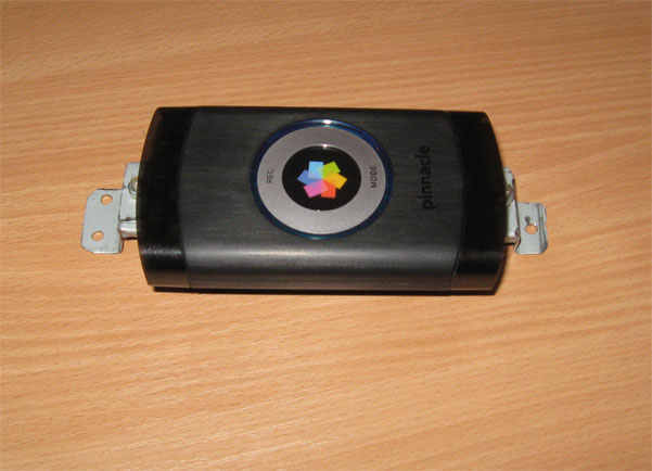

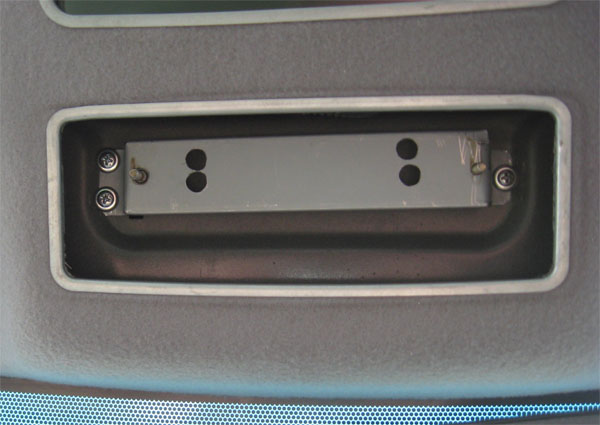

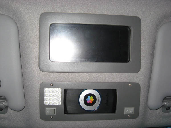

Продолжаю определять место для "записывалки видео". Удален как многие ненужные узлы в авто плафон освещения салона. Торжественно вручу потом будущему владельцу авто при продаже.
Изготовлен кронштейн, который закреплен саморезами к крыше авто.
К кронштейну крепится сам девайс.
Рамку красил из балончика краской Motip для бамперов. Хорошая краска, прочное покрытие получилось и сохнет относительно недолго при комнатной температуре.
Блин, светодиодный фонарь светит слишком ярко!

Саморезы не выходят на улицу? Или крыша толстая?

Так и знал, что будет про это вопрос. В этом месте есть какое-то усиление крыши, т.е. двойной металл на расстоянии 2-3 см между слоями. Внутренний слой можно сверлить.
Слишком ярко по сравнению с лампочкой)
У меня на центральном плафоне 19 таких сид + водительский источник света на 15 сид - я оч доволен яркостью)
