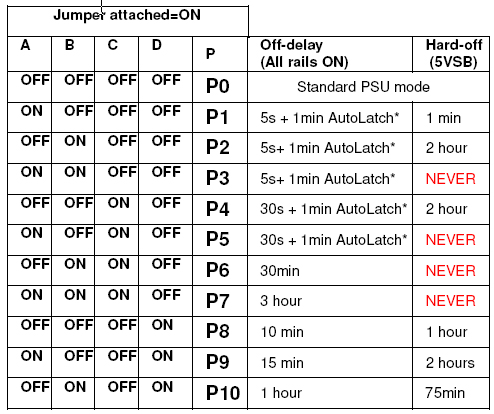

Сообщение от SBorovkov Посмотреть сообщение
Мозг m2-atx не всегда контроллирует разрядку АКБ, а только в каком-то из режимов (по-моему когда он сконфигурирован на работу со ждущим режимом, не отключая питание).
а можно с этого места поподробнее? :как сконфигурировать на работу со ждущим режимом, без отключая питания?
я думал, было бы логичнее если БП постоянно следил за зарядом АКБ, и вырубал бы комп при достижении например 11 вольт.
Djaz вне форума   Ответить с цитированием
Старый 01.07.2009, 10:41   #15
Pinin
Аватар для Pinin
Регистрация: 03.01.2008
Город: Н. Новгород
Сообщений: 1,301
Смотри таблицу - там все расписано
А здесь - полный мануал
Что получается режим контроля по заряду АКБ включается только когда джемпер выставлен в режим ХАРД ОФФ НИКОГДА?

Сообщений: 815
нет, контроль разряда включается всегда, кроме режима тупого АТХ

Djaz is on a distinguished road
БП в положении джемпера "Р1" за ночь высадил акум в ноль....
Старый 02.07.2009, 09:16   #20
Don_ik_kot
Главный Ибонех
Аватар для Don_ik_kot
Регистрация: 04.09.2006
Машина: Mazda3
Сообщений: 815
Сообщение от Djaz Посмотреть сообщение
Это не нормальная ситуация - такого быть не должно
