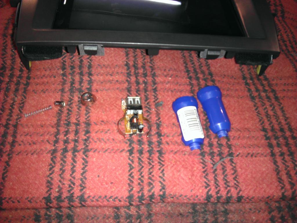

Сообщение от dirol90 Посмотреть сообщение
напряжение заявлено 5v на одном USB 1.1 A
Написать можно много чего, а в реале подделка на XL4001 почитай на счёт затычек что внутри мне на Самсунге NSD15 да же не хватает

Сообщение от Roma-ES Посмотреть сообщение
А я и не настаиваю. Но как временное решение, пока нет NSD оно лично у меня прекрасно справляется Кстати, в том, что мне достался есть дроссель от помех.

Сообщение от bumble-bee Посмотреть сообщение
А я и не настаиваю. Но как временное решение...
До тех пор пока типа такого не настанет кроме дросселей ещё кондеры были, но кроме материнки ещё подсветку экрана угробил до кучи
