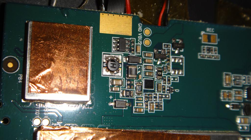

да нет, с телефона... надо надписи на деталюшках? прям не знаю как подлезть, вспышка засвечивает и не вооруженным взглядом то их не разглядеть... с мыльницы не намного лучше..

сделал еще фото, при дневном свете лучше и выложил на Ядиск, на форуме размер режет..
https://yadi.sk/i/lu_cy-zPkKiu4
https://yadi.sk/i/OindD4YNkKivb

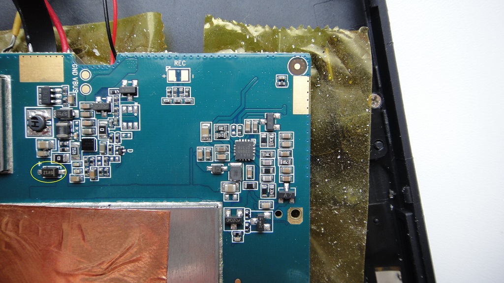

Стабилитрон в овале проверьте....
Вложение 41569
звонится.. или как то иначе его проверяют (мультиметром)?

Ногу одну ему поднимите и проверьте тестером его, потом цепь, параллельно которой он стоит...
