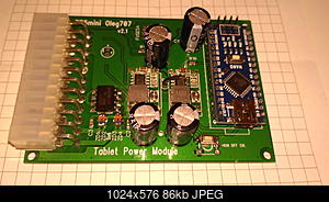

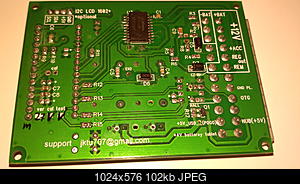

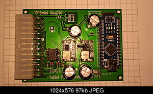

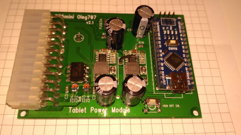

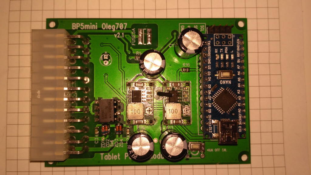

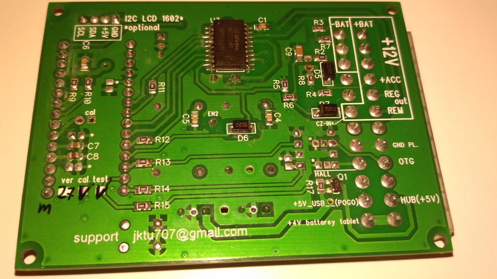

временные фото сделанные наспех, потом сфотографирую нормально
Название: IMG_20180330_210815_новый размер.jpg
Название: IMG_20180330_210818_новый размер.jpg
Название: IMG_20180330_210957_новый размер.jpg

Ребят, нужны советы.
При сборке БП5mini есть такой момент, что управление дс-дс, который идёт на зарядку и на хаб происходит через предназначенный для этого производителем контакт на микросхеме преобразователя ( EN).
То есть нужно подпаяться к этому контакту на микросхеме. Это и есть тот проводок на фото.
Появилась мысль убрать выход +12В на видео регистратор и освободившийся канал включить на управление дс-дс зарядки и хаба, как это сделано в дс-дс, питающим батарею планшета.
При этом даже изменения прошивки не потребуется.
Есть ещё мысли убрать ардуину и поставить голый проц ( на крайний случай перейти на промини, она дороже и могут быть танцы с бубном при прошивке).
То же самое касается дс-дс. Мне проще собрать на печатной плате готовый дс-дс, рассчитанный конкретно под планшет, а не как у китайцев.
Мне вообще без проблем, но ВЫ, как простые пользователи, сможете ли повторить ? И отремонтировать, в случае поломки? Пока, как показала практика, модульный монтаж и ремонт сэкономил людям кучу времени и денег.
