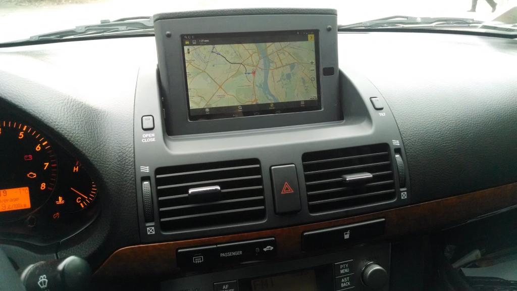

Вживление Nexus 7 в штатное место (вместо бардачка)!!!
Вот наконец-то закончил модернизацию своего CarPC и как и обещал, опишу весь процесс.
Задачи при модернизации:
1) Заменить все преобразователи на NSD15-12s5 (чтобы не было помех в звуковом канале) и немного доработать схему.
2) Сделать так, чтобы работал датчик света!!!
3) Вживить магнит в корпус, для того чтобы при складывании активизировался датчик Холла и монитор тух. Не приятно смотреть на панель приборов вечером при сложенном мониторе, т.к. светится щель между монитором и корпусом.
4) Прикрутить ардуину Леонардо.
Изначально, купив оригинальный монитор и выкинув из него весь оригинальный экран, получаем:

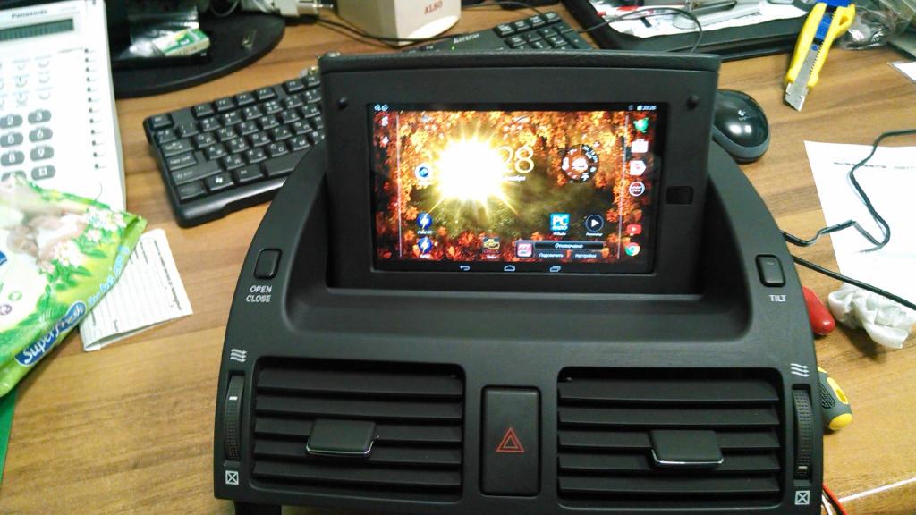

Вырезаем Все перегородки (вырезать нужно тщательно и постоянно примерять планшет):
После того, как вырезали все перегородки и подогнали планшет по размеру (внутри рамки), включаем планшет и смотрим на сколько нужно расточить саму рамку (чтобы влезло все изображение экрана).
После я приступил к подбору магнита и варианту крепления:
Потом приступил к придумыванию активизации датчика света:
Вначале нужно точно вымерить где он будет расположен. Потом встал вопрос, как сделать чтобы необходимое кол-во света в салоне адекватно воспринималось датчиком света. Я использовал обычный прозрачный светодиод (помойму 3,5мм). Немного поработав над ним надфилем и просверлив отверстие , вот что получилось:
Проделав все выше перечисленное, и вставив планшет в корпус рамки видим, что места под питание и Y-OTG практически нет!!!!! Я решил фактически перенести разъем microUSB на заднюю крышку планшета.
Т.к угловых штекеров мне найти не удалось, пришлось придумать и реализовать угловой штекер (описывалось в ветке ниже).
Обязательно опробуйте ваш разъем, чтобы потом не было приятных неожиданностей!
Приступаем к вклеиванию планшета. Я использовал двухсторонний 3М скотч 0,5мм. (прозрачный)
P.s. Батарею я выкинул, но оставил контроллер батареи. Не забудьте это сделать до вклеивания!!!!
Помните, если вы вклеили планшет и потом его решили вынуть, это сделать сложно, т.к. ОЧЕНЬ ЛЕГКО РАЗДАВИТЬ ЭКРАН!!!
После, я заменил преобразователи на преобразователи с гальванической развязкой, добавил конденсаторы и диоды.
За основу взял схему:
Только ее доработал под себя!!!
Моя схема работает через два реле задержки РЕГТАЙМ.
У меня монитор с электроприводом. Вот распиновка: http://www.avensis-club.ru/forum/vie...r=asc&start=15
На конце проводов поставил предохранители 3А.
В итоге, ВОТ ЧТО ПОЛУЧИЛОСЬ:

2 года спустя........
Были замечены некоторые баги (с которыми пришло время разобраться!!!)
1) замена углового разъема!!! не выдержал он вибраций и сломался ((( Пришлось подпояться прямо к плате http://pccar.ru/showthread.php?t=20830&page=39 и http://pccar.ru/showthread.php?t=20830&page=47 правда нужно взять хорошие провода, желательно с экраном.
2) Периодическое отваливание КЗХ при высокой температуре....... Дело в том, что преобразователи сильно греются и нагревают сильно планшет + солнышко делает свое дело! Нужно будет подумать как их разместить по другому. В вечернее время (когда температура планшета не высокая) камера начинает отлично работать даже без перезагрузки. Короче буду разбираться.......
3) Зимой бывало такое, что при сильно низких температурах планшет показывает глубокую разрядку и не запускается..... Достаточно прогреться салону и он запускается и работает. Тоже буду разбираться.
