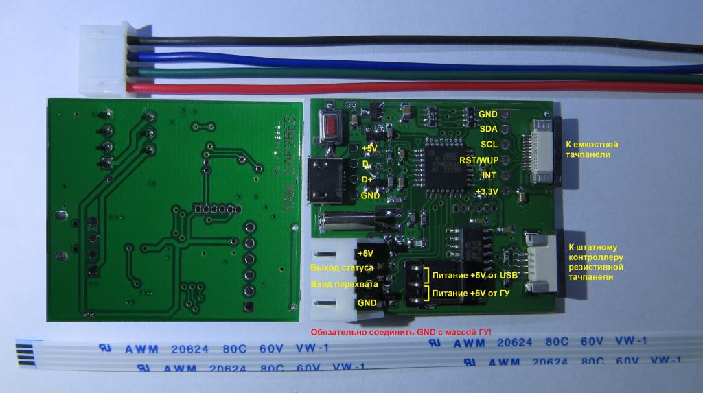

Весь комплект на фото:

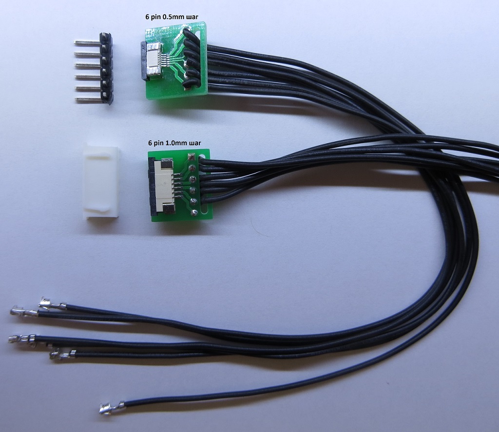

Контроллер рассчитан на прямое подключение стандартных 12 пиновых емкостных панелей с шагом 0.5мм.
Или любые другие разъемы, для этого на плате предусмотрен разъем для подключения платы - переходника на 6pin с шагом 0.5мм или 1.0мм:

Подключение:
  • ОБЯЗАТЕЛЬНО соединить GND контроллера и массу магнитолы;
  • +5V питания контроллера ЖЕЛАТЕЛЬНО взять от магнитолы, для этого переставить свич в нижнее положение и использовать контакт 1 +5V.
Подключение для совместной работы с USB HID контроллером 4-й версии:
Для подключения в контроллере версии 4 можно выбрать или разъем X4 или X6 в нижней вкладке CAP2RES его оболочки настройки.
  • 1. +5V к X4/1 или X6/1
  • 2. Выход статуса к X4/2 или X6/2
  • 3. Вход перехвата к X4/3 или X6/3
  • 4. GND к X4/4 или X6/4
