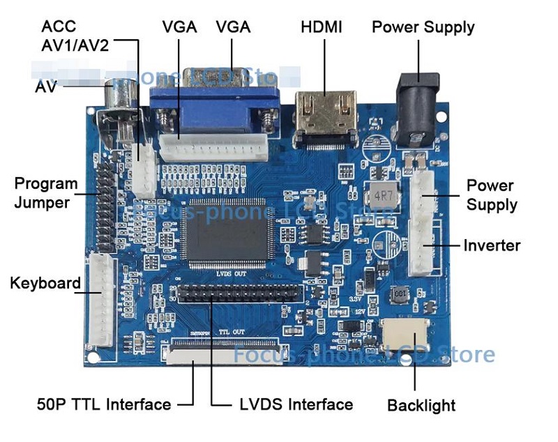

Внешний вид, габариты и назначение разъемов показаны на картинке

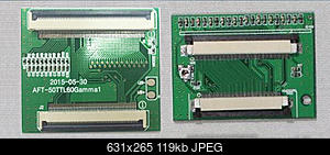

Контроллер может быть как на чипе RTD2660H, так и RTD2662. Даташиты существуют на оба чипа, но разницы в них не замечено. Можно уверенно утверждать, что второй - это переименованный первый. Контроллер может быть собран на платах двух ревизий - PCB800099 и PCB800099 V.9, которые имеют незначительные различия. В функциональном плане никаких, а в топологии печатной платы - есть. Иногда даже попадаются экземпляры под синей маской. Это говорит только о том, что собирают их на разных предприятиях. Я думаю, что заводов-производителей порядка 4-5 и все они сосредоточены в китайском Сколково - славном наукограде Шеньчжене.
Вот картинки разных вариантов для сравнения

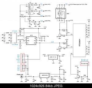

Для начала приведу схему обвязки чипа чтобы было нагляднее. На схеме показаны только узлы питания, формирования напряжений и ключи. Обвязку самого чипа можно глянуть в даташите
Как видно из схемы, контроллер питается от бортового напряжения сети. Сама величина этого напряжения не принципиальна, так как все питание контроллера идет через стабилизатор HY2576ADJ. Это - LM2576ADJ, только от другого производителя. Согласно даташита LM2576ADJ допускает подачу входного напряжения аж до 45В. Правда, на входе стоит конденсатор 220мкФ*25В. Поэтому верхняя граница входного напряжения контроллера оговорена изготовителем как 20В. Нижняя (также согласно даташита на LM2576ADJ) - 6В. Так что боязнь бортсети 14,2В - беспочвенна. Так же не страшна подача повышенного напряжения на контакт ACC переключения в режим КЗХ - в базе ключевого транзистора уже установлен делитель на 10, а ток через 100кОм - мизерный. Единственное, что можно порекомендовать - подключать провод к фонарям заднего хода через резистор 5-10кОм. Причем резистор лучше установить в месте подключения к фонарям. Это скорее мера для предотвращения случайных замыканий этого провода на массу.

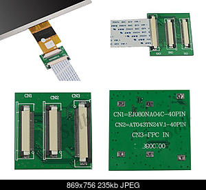

ПОДКЛЮЧЕНИЕ LCD ПАНЕЛЕЙ
Контроллер может быть использован с большим ассортиментом матриц. Для этого достаточно чтобы он был прошит под конкретную (или аналогичную) матрицу и имел соответствующие "добавки" в виде интерфейсных переходников (шлейфов) и если это необходимо - драйверов подсветки. На борту для этого существуют два интерфейса данных (они подписаны как TTL и LVDS) и разъем для подключения дополнительного драйвера подсветки или управления им. К интерфейсу TTL напрямую без каких либо довесков и доработок можно подключить матрицы TTL, имеющие такую распиновку (50 pin)
К ним относятся "классические" представители типа AT070TN92, AT080TN64, AT090TN10 с разрешением 800*480, AT080TN52 с разрешением 800*600 и YH070IF50H-A с разрешением 1024*600, а также их многочисленные аналоги. Думаю, таковых наберется с полсотни. Да, чуть не забыл: для таких матриц все же существует один довесок. Это удлинитель шлейфа, который ставят в случае необходимости разнести матрицу и контроллер. Выглядит он так

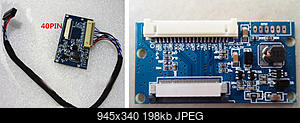

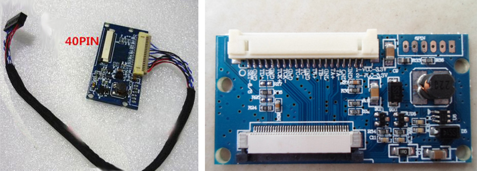

Также к этому интерфейсу можно подключить и целое семейство матриц с таким LVDS интерфейсом (40pin)

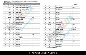

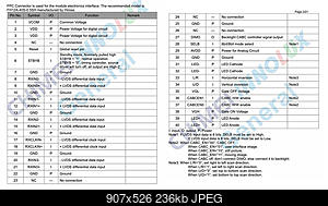

"Классические" представители этого семейства - EJ070NA-01 (1024*600) и EJ080NA-04 (1024*768) (которые также имеют с полтора - два десятка аналогов). Однако, их подключение возможно ТОЛЬКО через переходную плату. Внешний вид таких плат приведен на картинках. Слева вверху плата попроще, справа вверху - более "продвинутая и позволяет подключать к контроллеру еще некий перечень нестандартных матриц (внизу две картинки ее с более детальным изображением)
Какая бы ни была конструкция переходной платы, соответствие распиновок разъемов 50pin (применительно к разъему TTL контроллера) и 40pin (применительно к матрице EJ070NA-01) такое:

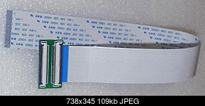

Кстати есть еще один способ подключения таких матриц через совсем другой переходник. Он подключается к выходу LVDS контроллера и на борту имеет отдельный драйвер подсветки. Обычно такие применяют с матрицами с более прожорливой подсветкой (ZJ080NA-08A). Выглядит он так:
Говоря о том, что к выходу TTL можно подключить матрицу с LVDS интерфейсом, я не оговорился. Дело в том, что этот 50-пиновый FFC разъем всего лишь так назван ("TTL output") и подписан на плате, а то, что на него выводится, диктуется прошивкой. Так вот согласно прошивке под матрицы типа EJ070NA-01 на пины разъема выводятся сигналы не TTL, а LVDS. С этой прошивкой сигналы LVDS вообще запараллелены с разъемом, который стоит дальше от края платы и называется "LVDS output".

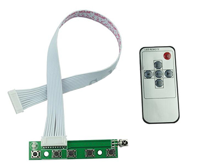

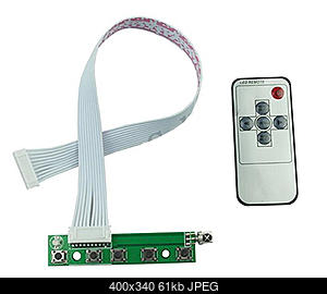

ОРГАНЫ УПРАВЛЕНИЯ
Контроллер может быть укомплектован клавиатурой как без ДУ, так и под ДУ. Выглядят это так
Плата клавиатуры без ДУ отличается только отсутствием фотоприемника (ну и конечно же пульта). На плате расположены 5 кнопок, фотоприемник типа TSOP1838B и двухцветный трехвыводной светодиод, отображающий состояние контроллера:

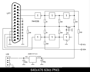

Контроллер программируется по шине I2C. Прошивка ложится в SPI-Flash типа Winbond 25X40. Шины SDA и SCL находятся в составе разъема VGA, а также запараллелены на разъем, дублирующий VGA. Для программирования контроллера многие продавцы предлагают даже программаторы. Подешевле - те, которые работают через LPT порт, например такой или такой. Варианты с USB ощутимо дороже, например вот. На форуме встречаются также и другие решения для программирования (например здесь). "Клиентам" многоуважаемого YAM1966 предлагаются вообще уникальные возможности, так сказать "два-в-одном".
Конечно же и потребности и возможности у всех разные. Но для действительно разовой работы (не каждый же день все прошивают контроллеры) должно быть и разовое решение. И оно существует.
Что есть самый дешевый LPT программатор? Да ни что иное, как общеизвестная схема на 74HC05 и никаких секретов:
А дальше все зависит от уровня подготовки и дизайнерских навыков.
Себестоимость такого программатора - порядка 100 руб. При аккуратном монтаже можно легко всю схему уместить в покупной разборный корпус LPT разъема. Компьютер с LPT портом ради прошивки найти все таки возможно. Сами прошивки (китайские) - тоже не дефицит. Например по продавцы Chinatobby 2011 и Elecrealm на Ebay выложили целый архив прошивок для этого контроллера. Останется установить драйвер LPT порта, софт и вперед. Китайским софтом не пользовался, может он и удобный, но с этим джигом он не заработал. Я пользуюсь Postal2 - в нем тоже есть поддержка RTD2660.
Да, маленькая поправка. На схеме программатора есть USB разъем. Это - не порт! Это всего лишь питание программатора. Кто хочет - для вывода SDA и SCL может применить разъем VGA и соединять с контроллером через кабель. Мне лично показалось более простым использовать для программирования дублирующий VGA разъем (позади основного VGA). Контакты с обратной стороны платы все подписаны.

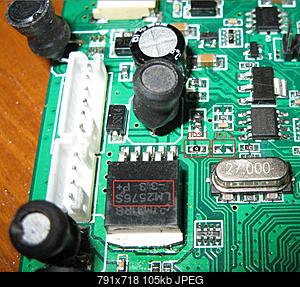

Стабилизатор HY2576ADJ особо нигде не исвестен, но это ни что иное как LM2576ADJ и найти его в случае замены не составит труда. Но есть и нюансы. Для замены необходим стабилизатор в корпусе TO-263 (D2PAK5). Однако, не всегда возможно такой найти. Чаще конечно же более доступны в корпусе TO-220. Можно взять и такой, но придется отпилить ему часть фланца. ВНИМАНИЕ! Если вдруг доведется проделывать такое, держите стабилизатор при отпиливании ТОЛЬКО за отпиливаемый край фланца, а не за корпус, иначе велика вероятность повредить микросхему. Помимо LM2576ADJ можно применить стабилизатор LM2576-3.3 (с фиксированным напряжением 3,3В). Тогда необходимо будет внести изменения в схеме (согласно даташита) - вместо резистора 20кОм поставить перемычку (поз.1 на рисунке ниже) и удалить резистор 12кОм (поз.2).
Такая "доработка" повышает надежность работы контроллера - в этом случае стабилизатор исключает несанкционированную "регулировку" выходного напряжения например при воздействии избыточной влажности (конденсата).
