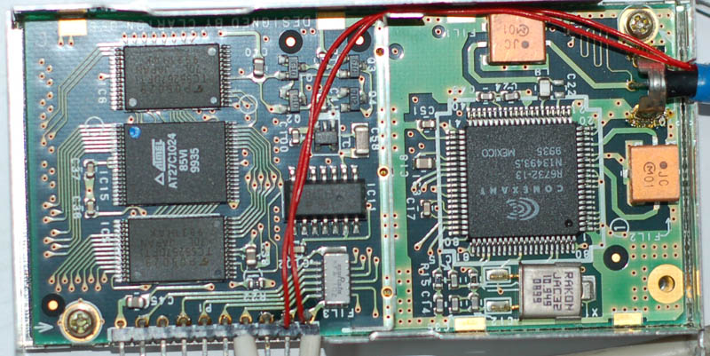

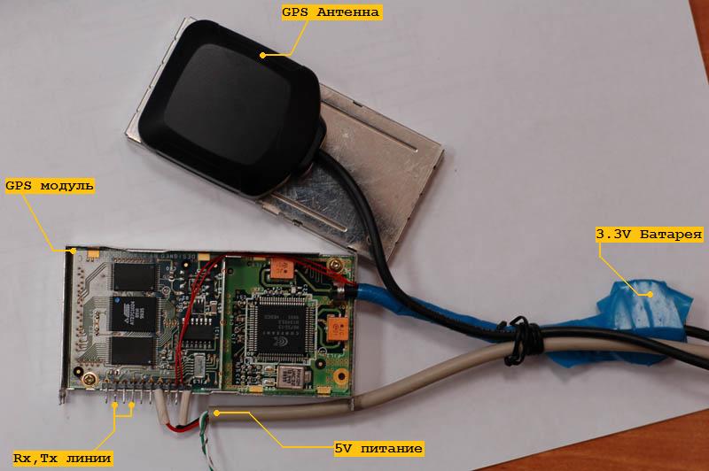

Привет.
Недавно выпаял GPS модуль из японского навигатора. вот, решил подключить его к компу. модуль питается от 5в и имеет внешнюю батарейку на 3в.
лини Rx,Tx определены эксперементально, насчет Rx я не уверен, но где-то читал что некоторые модули могут конфигурироваться.
На линии Tx приемник раз в секунду выдает чтото подключал к Ком порту, ни на одной скорости ничего внятного..
подключал через МАХ232 и на прямую к порту (брал USB 5вольтовый)
ни NMEA ни бинарного протокола я не увидел.
кто-нибудь сталкивался? как определить протокол и скорости.. может у японцев свой протокол..

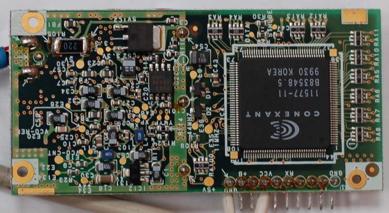

gps Connexant R6732-13

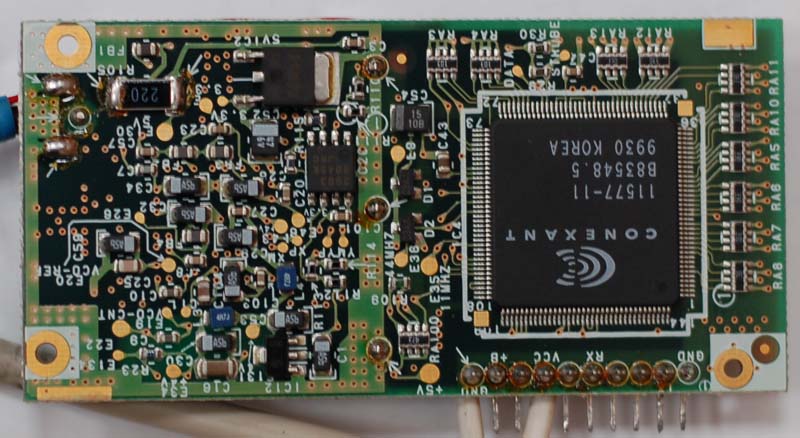

обратная сторона

неужели никто не сталкивался? хотябы подскажите в какую сторону копать..

Сообщений: 1,361
Сообщение от yurich38 Посмотреть сообщение
1. линия дата может быть инверсной ! (тоесть макс 232 как раз инвертирует сигнал из -10в делает +ттл)
2. скорости подбирай,.... чуть позже склепаю те терминалку
имхо там всетаки NMEA
ЗЫ если есть возможность то просто измерь длину самого короткого импульса на дата, осцилографом, будеш точно знать скорость обмена. остальное расковырять будет дело техники
Старый 04.05.2010, 12:18   #10
Fasterpast
Регистрация: 09.11.2007
Машина: Suzuki Skywave 400
Сообщений: 504
Мож он подключается по какой-нить "внутремашинной" шине?
Тогда есть смысл поискать USART сигналы ДО контроллера этой шины...
Хотя если всё это упаковано в рамках одного чипа, то без ковыряния осциллом канеш не обойтись...
У него там столько памяти напаяно разной... Неужели всё это просто для передачи NMEA?
