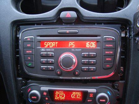

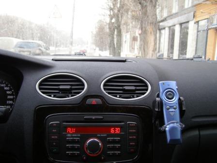

1. убираем магнитолу
2. убираем жгут проводов с центра, вправо. На его место ставим направляющую
3. направляющая, т.к. она не слишком жесткая конструкция, то побокам ставим доп. винты для жесткости

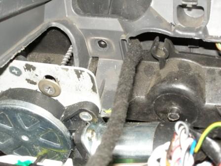

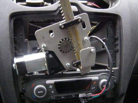

1. механизм подъема монитора, большой, поэтому пришлось сильно
постараться, что-бы его туда поставить
2. двигатель внутри

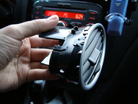

3. режем стаканы воздуховодов, (хорошо, что есть запасные, так сказать в случае продажи авто могут пригодиться)

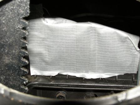

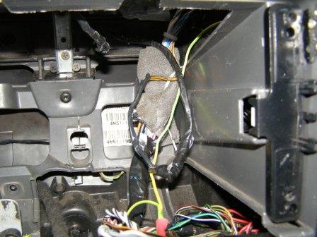

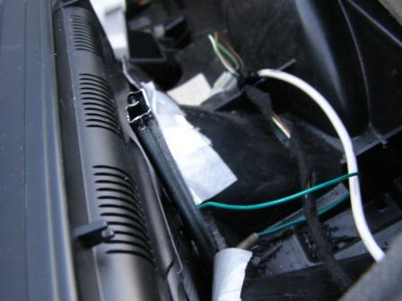

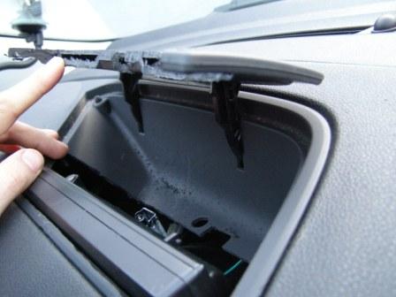

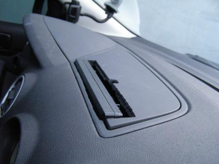

1. заклеиваем воздуховоды армированным скотчем

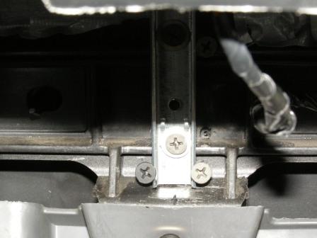

2. крепим направляющую к штатному креплению монитора
3. режем бардачек
ID:	10128   Нажмите на изображение для увеличения
ID:	10129   Нажмите на изображение для увеличения
ID:	10130   Нажмите на изображение для увеличения
ID:	10131   Нажмите на изображение для увеличения

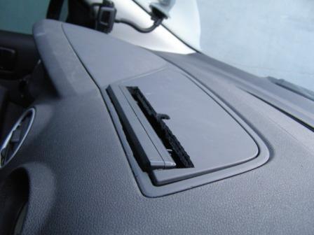

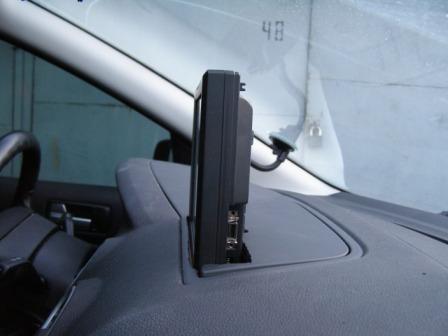

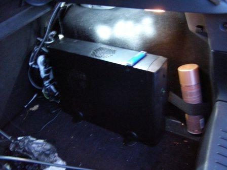

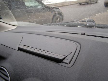

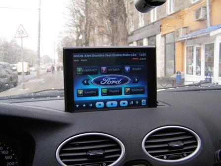

1.системный блок, пока пыльный, да и провода пока не убрал
2. конечный вариант установки монитора
3. через лобовое стекло

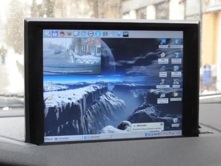

ID:	10133   Нажмите на изображение для увеличения
ID:	10134   Нажмите на изображение для увеличения
ID:	10135   Нажмите на изображение для увеличения
Graf 77 RUS вне форума   Ответить с цитированием
Старый 24.03.2009, 00:26   #6
Graf 77 RUS
Регистрация: 26.09.2008
Машина: Форд фокус 2
Сообщений: 12
Graf 77 RUS is on a distinguished road

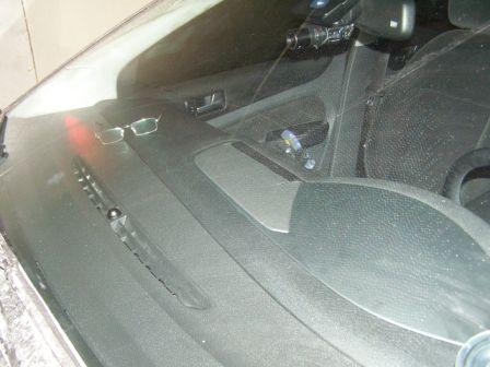

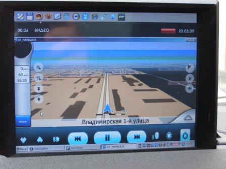

1. рабочий стол с окошком камеры
2. навигация в центрифуге
3. центрифуга

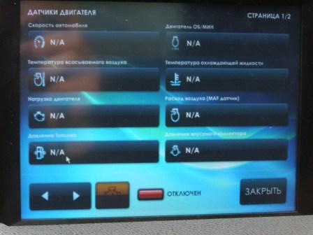

4. OBD2 пока не работает

Молодца!Ограничение работы двигателя на концевичках сделал?Что-то на фотках сам механизм не очень получилоь рассмотреть.

Вот и все что хотел я показать, если что-то не получилось, то сильно не кидайтесь!!!
все делалось своими руками, это был третий бардачек которому суждено было остаться, было потрачено три варианта кож. зама и т.д.

Diagnose
Спасибо. Естесственно сделал ограничения, если бы не сделал, он бы мне торпеду порвал!!!
