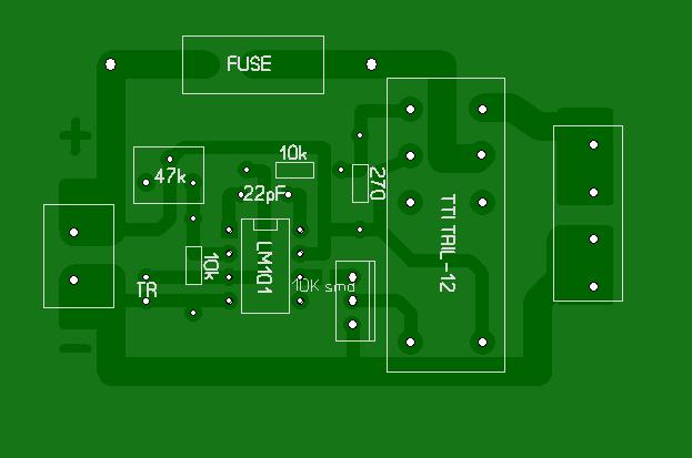

Вот вам схема терморегулятора для термостатирования (поддержания заданной температуры) Жесткого диска или писикара в целом.
Схема очень простая. Минимум деталей и отсутствие триггерного эффекта. Терморегулятор включается при температуре ниже заданного порога (задается переменником), а выключается при немного большей (разность задается резистром - на схеме 270 Ом)
В качестве TR используется терморезистор 10 кОм.
Ключевой транзистор - IRFZ44 или аналог.
Реле - TTI серии TRIL DPST или DPDT
В качестве защиты на случай пробоя транзистора, рекомендуется использовать нормальноразомкнутый термовыключатель на 45-60 градусов, подключенный параллельно нагрузке, который при срабатывании выжигал бы предохранитель и отключал нагрузку.
UPD: Микросхемму ОУ можно использовать LM201 - это полные аналоги.

Схемки нет. Все элементы на плате.
Смысл в том, что на плате 2 резисторных делителя - один на постоянных номиналах (регулируемый), другой зависит от температуры.
ОУ включен компаратором. Сопротивление терморезистора с ростом температуры понижается.
Когда уровень с делителя на неинвертирующем (+) входе выше, чем на инвертирующем (-) (холодный терморезистор) на выходе компаратора - высокий уровень. Он включает обмотку реле + шунтируется доп сопротивление, это немного повышает уровень на (+) входе (разность температур). Когда резистор нагревается, плечо (состоящее из терморезистора) на землю уменьшается, соответственно уровень на (+) входе снижается, и когда становится меньше уровня на (-) входе, компаратор дает на выходе потенциал земли. Транзистор закрывается, реле отключается. Далее терморезистор начинает охлаждаться до тех пор пока не запустится новый цикл нагрева.
Кстати, LM101 достать проблематично, зато есть аналог - LM201 - суть та же.

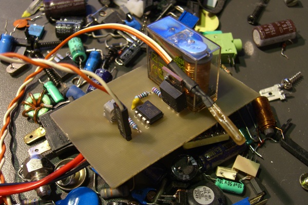

Собрал платку - работает, зараза...
Поэтому не бойтесь, собирайте на здоровье

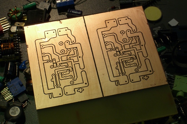

а вот так выглядят травленые платки

как делаешь такие платки ???

Обычный утюжный способ. Никаких извращений.
