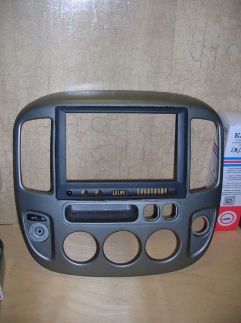

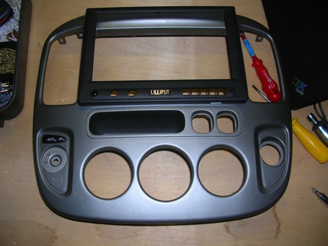

В общем по порядку: Приступил к проекту примерно месяц назад.

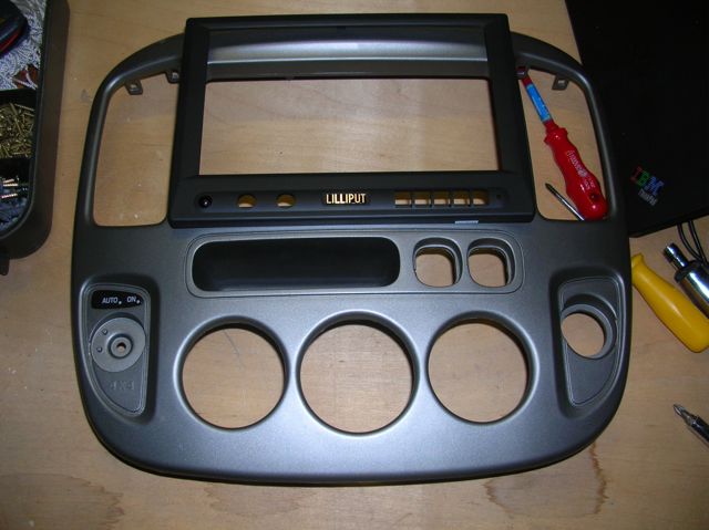

После замеров был купле монитор Liliput 889GL-NP/C/T. Ниже на фото момент примерки:
После врезки:
Вклеил:

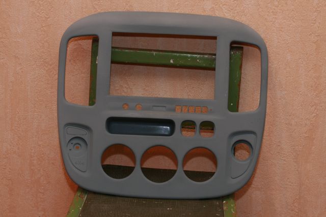

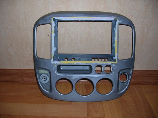

После неоднократной шпаклевки и грунтовки:
Грунтовка показала все проблемные места, где было неровно отшкурено, маленькие незаметные ямки и т.д. На данный момент рамку опять отшкурил и дошпаклевал.. Лежит сохнет
Процесс доводки видимо будет долгий

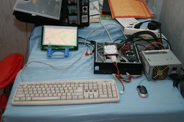

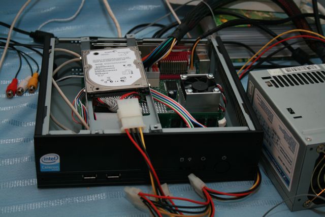

Теперь о компьютере:

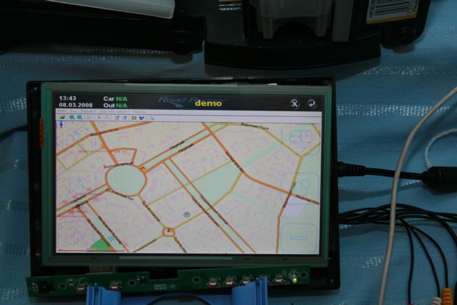

Больших требований к компьютеру я предъявлять не стал, основное его назначение - это навигация.
Материнка: Intel INTELY201GL2 c гигабайтом памяти на борту и жестким диском на 80Гб
Блок питания: E10000-ATX-SE (пока комп в настройке, запитан от обыкновенного БП)
Вот несколько фоток этого добра:
В ближайших планах докупить GPS (BU-353) и камеру заднего вида.

Сообщение от forcis Посмотреть сообщение
Не бойся класть шпаклевку, клади уверенно!
Работай шпателем!
Шкурь только через брусок!
Не бери слишком мелкую шкурку, будет очень долго. №150 - в самый раз, грунт все равно все риски от наждачки зальет.

to Don_ik_kot

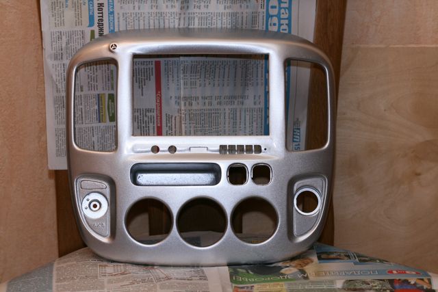

Эх, в субботу вроде выровнял все в очередной раз, покрасил грунтовкой... Неровности были уже почти не заметны... Решил оставить как есть и покрасил рамку серым металликом... И понял что металик даже мелкие недочеты не прощает.. Все недочеты опять вылезли наружу..
В итоге опять шкурка, шпаклевка... А дальше приехали незванные гости, и работу пришлось отложить до следующих выходных..

Из опыта, купи автошпатлевку в спрее, продается в би-би или в авто49, у нас по крайней мере стоит 157 р., зальешь потом шкурка 320 с водой, затем 600 с водой. и будет тебе счастье..

Ну вообщем с рамкой почти закончено... Правда получился косяк, которого я совсем не ожидал... Случайно задел пленку, на которой красил, и она приложилась к свежей краске... На фото это не видно... Завтра подшкурю и покрою еще одним слоем краски...

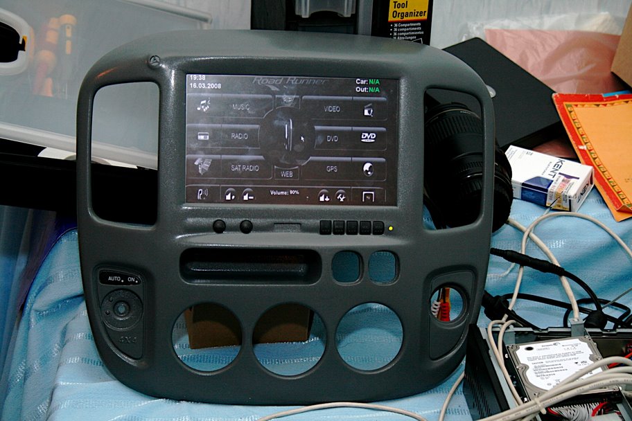

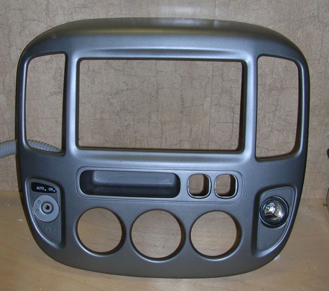

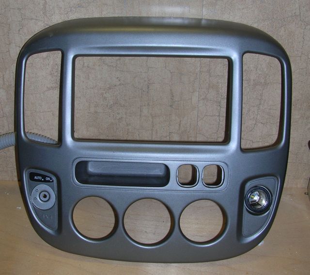

С рамкой наконецто закончил.. Убрал последние дефекты и покрасил в другой цвет, потемнее... Что вышло в итоге - видно на фото.
Корпус от компьютера по габаритам к сожалению не подошел (я особо на это и не надеялся), на этой неделе приступлю к его переделке.

Перешел в статус тестовой эксплуатации. На текущий момент:
1. Проложены кабели в авто.
2. Установлена рамка с монитором.
3. Компьютер собран, и валяется под пассажирским сиденьем.
4. Под магнитолу вырезал отверстие. Магнитола пока висит в воздухе. После того, как разберусь с компьютером, приступлю к переделке бороды.
Засады:

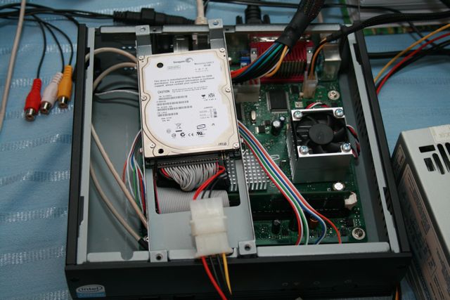

1. Сжег E10000 при тестовом подключении дома
2. Борьбы с БП Лебедева. Дома работает отлично, в машине капризничает, видимо буду дальше изучать науку о контактах
(Кстати, для Сергея Лебедева: разъемы на БП очень неудобные. Кабель 2,5 квадрата влезает с натягом. При первом включении оказалось, что кабель не достает контактов, которые в торце разъема. ТОесть под винтом напряжение есть, а на плате нету. Может в следующих версиях заменить этот разъем на штырьевые? или как они там называются, такие как в E10000. Сейчас этот разъем выпаян, дырки рассверлил, и впаял кабель напрямую.) [Решено]
3. Перестал работать тач. Винда видит устройство, но определить его не может. Неоднократная переустановка дров не помогает. Буду ковырять дальше. [Решено]
4. Металическими клипсами от рамки процарапал всю торпеду. Заметил это только после установки. Пока решения о том, как это убрать - не вижу.
По поводу компьютера: БП Лебедева не влез в корпус, пришлось "колхозить". Были куплены 2 подставки для бумаги, и все установлено внутрь. Кстати, под сиденье встает этот "колхоз" как родной
