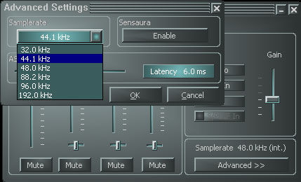

у меня аурион 7.1
проблема точно такаяже
ести драйвера похожие то включи sensaura. У меня после этого все работает. Или поставь новый плагин вывода в винампе.
При питании через комп помех небыло.
