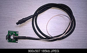

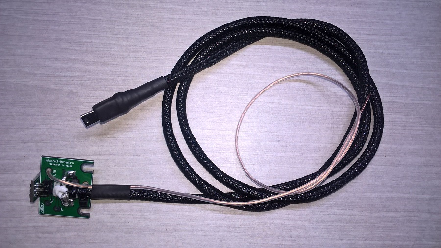

Ещё нужен USB кабель с угловым переходником, управлением OTG и разъёмом для подключения к CAN-адаптеру.
С комплектным кабелем работать не будет.

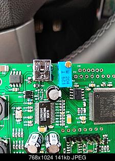

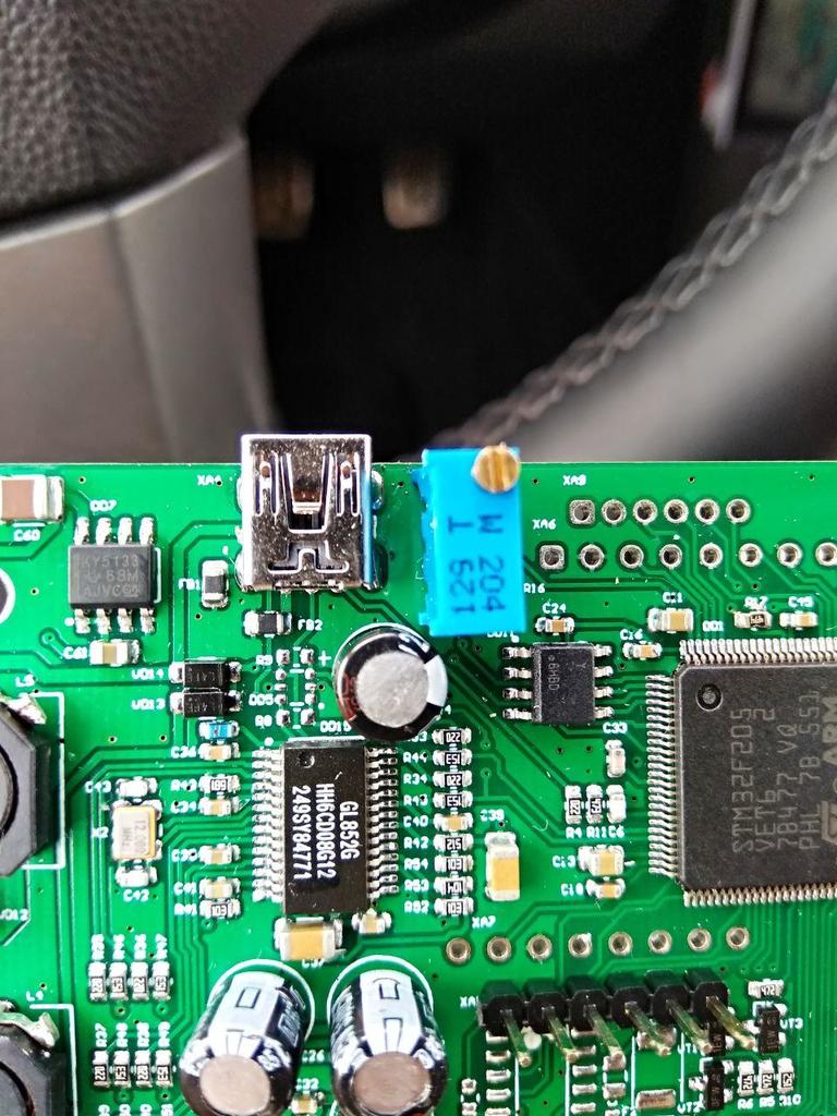

Если ревизия адаптера из последних, то должна стоять уже "правильная" микросхема HUB -a GL852G, иначе гарантированы фантомные "отвалы" USB соединений.

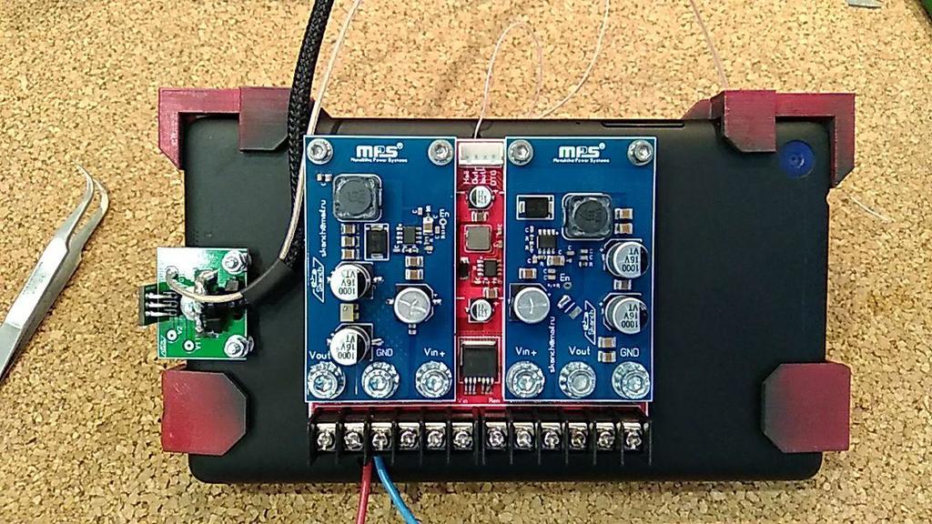

Так выглядит планшет Nexus 7 (2013) в "напечатанной" рамке для "opel astra h" с установленным БП и USB-кабелем.

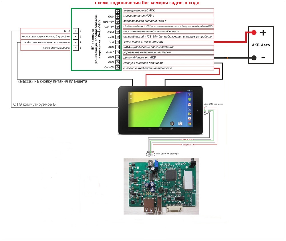

понятно, если у меня не будет камеры заднего хода то моя схема подключения будет выглядеть следующим образом ?
то есть только вашу плану нужно подпаять к планшету, правильно ? или еще что то нужно...

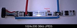

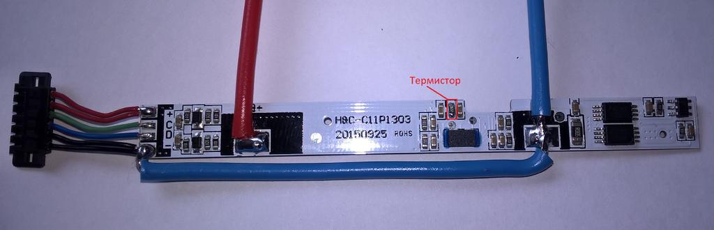

Нужно ещё подготовить сам планшет. Батарею удалить, контроллер оставить и правильно подготовить (заменить термистор на постоянное сопротивление 10 KOm, сделать перемычку по минусу, сечение проводов не ниже 0,75 мм.кв.). Выглядеть должно так
припаять и вывести наружу проводок от кнопки питания планшета (как это сделать, смотрите ниже:
http://pccar.ru/showpost.php?p=410674&postcount=4686 На плате.
http://pccar.ru/showpost.php?p=415566&postcount=4966 На шлейфе.). Как уже выше говорил, нужен USB кабель с управляемым режимом OTG и с возможностью подключения к CAN-адаптеру. Если использовать мой БП, то этого достаточно. Все вопросы про подготовку планшета и блок питания пишите в личку.
