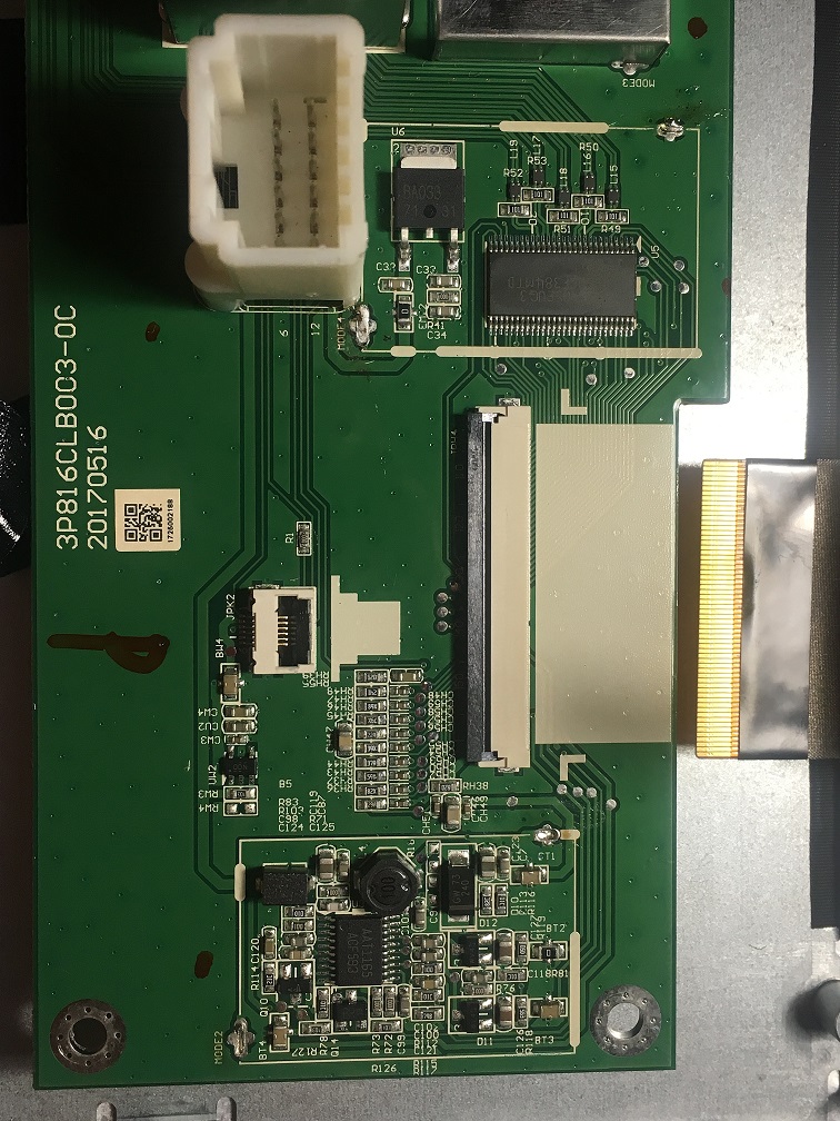

Всем привет, не уверен там- ли я создал тему, просьба переместить если нет.

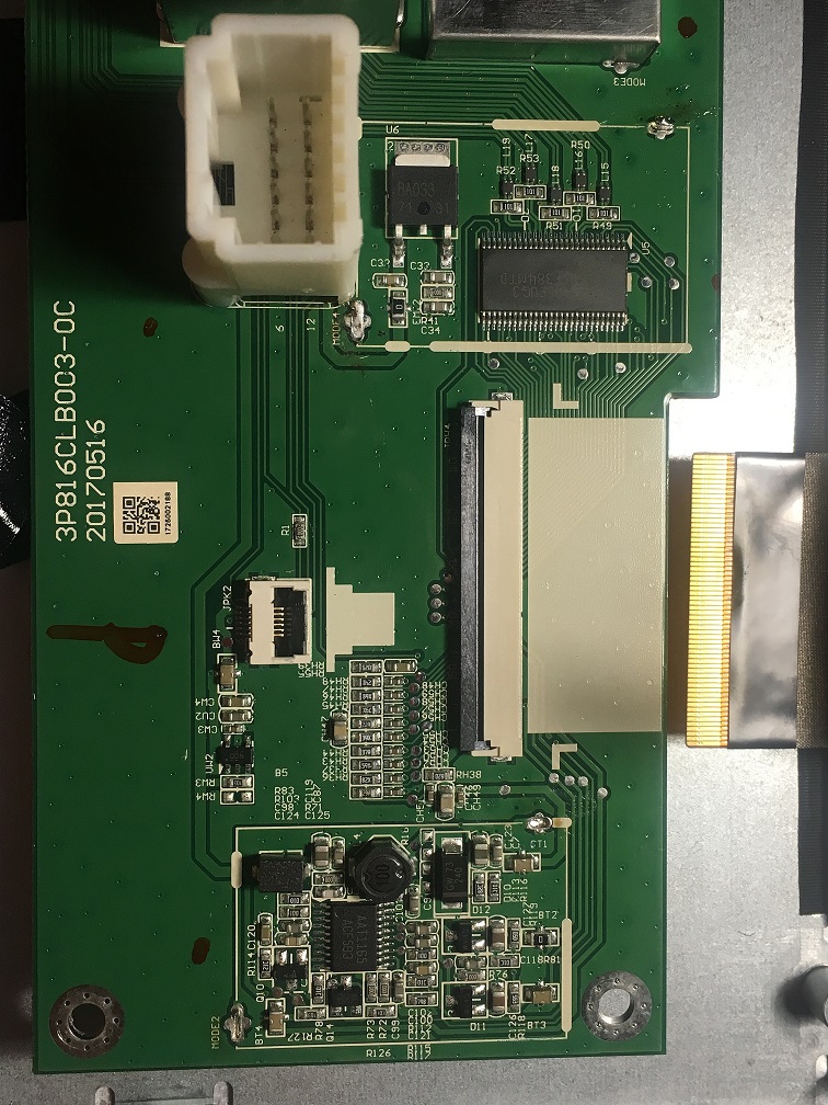

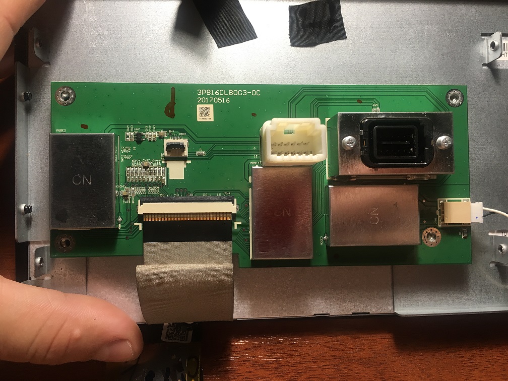

Сам я только начал изучать CarPC, задался вопросом о внедрении вместо штатной ГМУ.

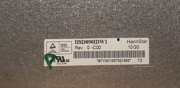

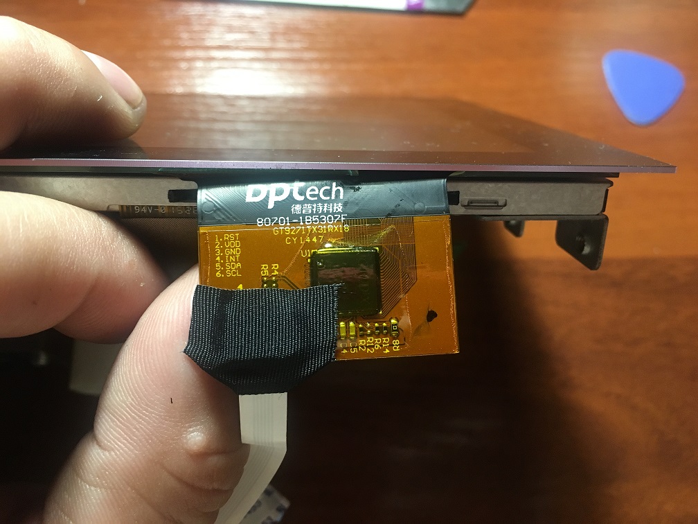

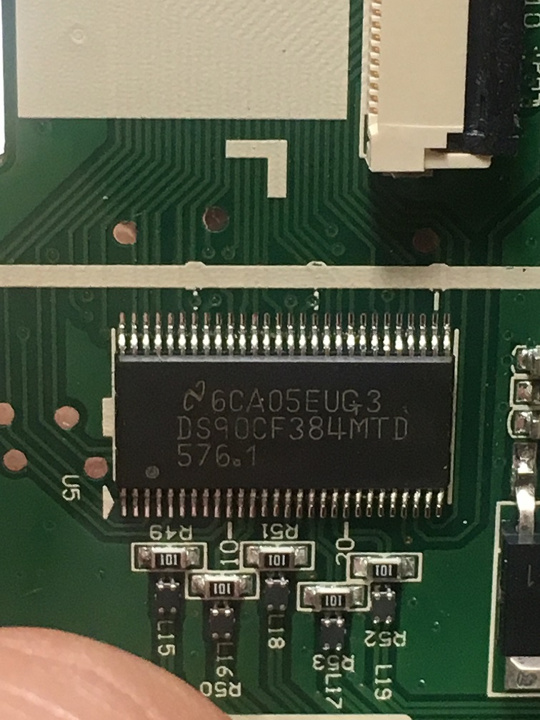

Имеется штатный дисплей HSD090IDW1-C00 9 дюймовый (http://www.panelook.com/HSD090IDW1-C...iew_23053.html) с тач скрином управляется LVDS трансмиттером DS90CF384MTD ( https://pdf1.alldatasheet.com/datash...0CF384MTD.html )

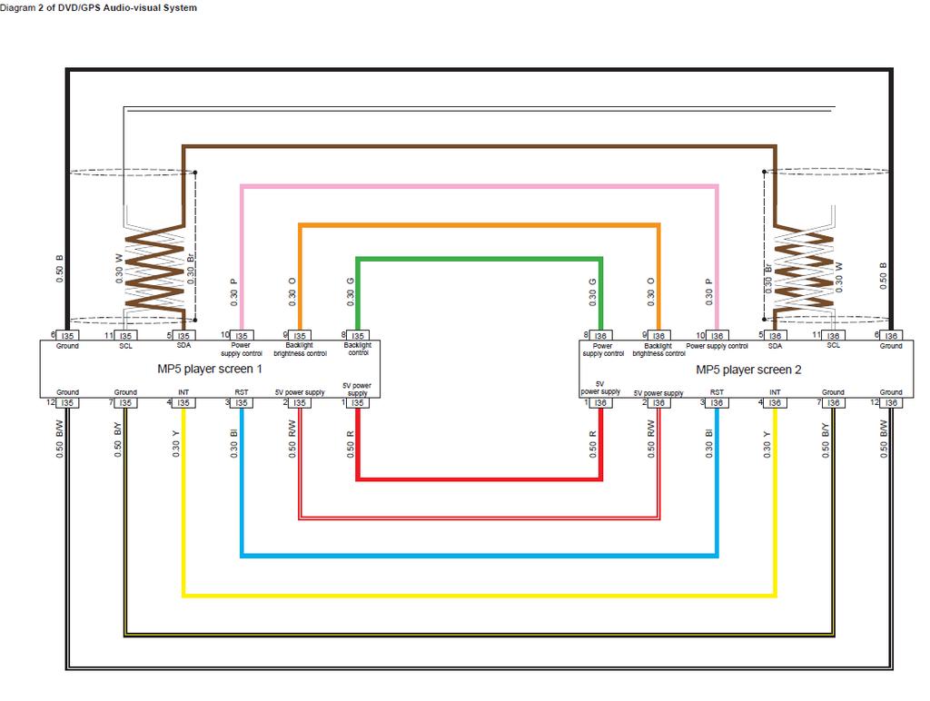

Для полного понимание приложу схему соединения магнитолы с дисплеем.
В вопросах о видео передаче и интерфейсах я полный профан, хотелось бы узнать, возможно-ли подружить комп на винде с этим монитором и тачем?
Существуют- ли HDMI-LDVS конвертеры? или VGA-LDVS ?
