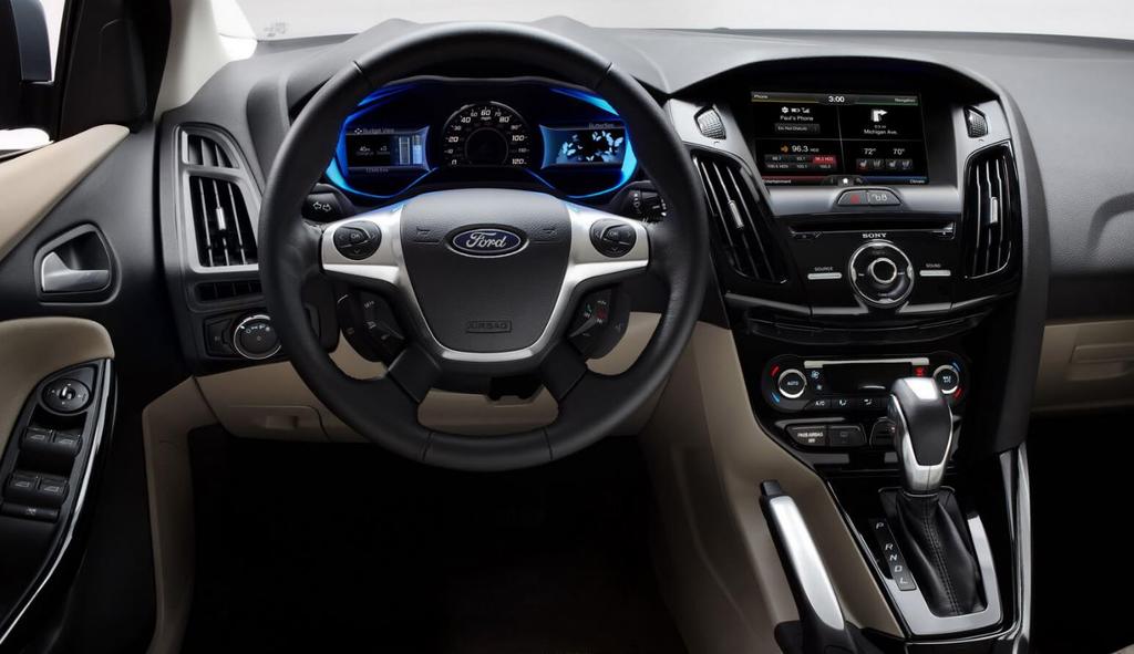

4 вариант хорош, но винду не хочу совсем. У меня и дома их нету, везде линукс да андроид, в машину тем более...
Хочется вариант самый простой, пока андроид бокс думаю.
Свой комп собрать интересно, но он не будет передавать данные на приборку например, а мне это удобно... и много чего на штатную магнитолу завязано.
Выглядит вот так:

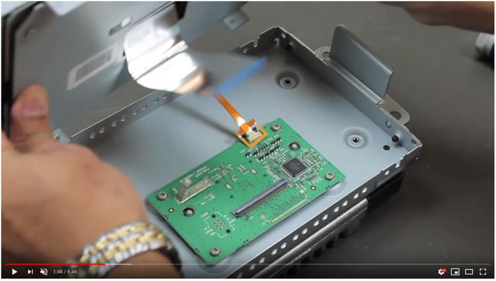

Нашел что за родной экран.
https://www.youtube.com/watch?v=PJdjjraMy6E тут видно
там 4х проводный тач, резистивный, думаю его просто подружить с андроидом нужно.
К примеру просто переключать на андроид если выбран AV-вход на магнитоле, и все...
Раньше так под винду делал и помню контроллеры были, а под андроид реально?
Нашел живую тему по тачам, http://4pda.ru/forum/index.php?showtopic=871043&
просто сделаю себе такой контроллер, а экран планирую переключать на AV, звук тоже подтянется... получится полноценный андроид на штатном ГУ по кнопке AV.. очень удобно
