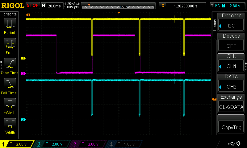

Добрый день!
помогите отключить касетоприемник (SCA-R3-1, микроконтроллер philips 83c751) на магнитоле Philips CCRT700. SCA-R3-1 общается по шине I2c (скринштот сообщений на шине, когда вставляю кассету прилагаю). Подключаю Arduino Leonardo вместо SCA-R3-1 (+ - SDA SCL cо шлейфа магнитолы) (скетч внизу), а он молчит, на шине кроме запроса ответов никаких. Подскажите пожалуйста что не так?

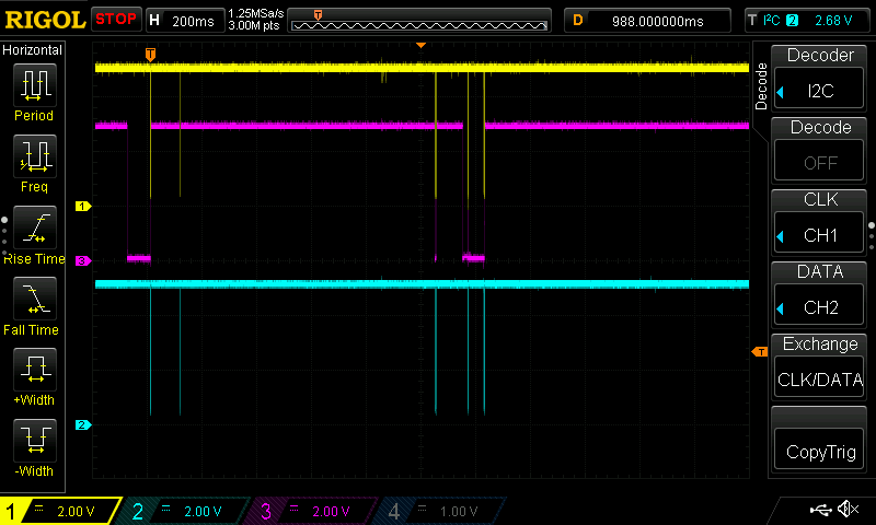

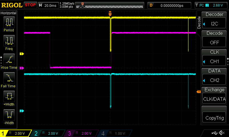

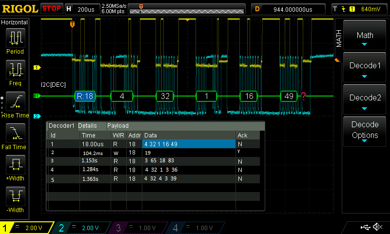

(vS), Вы абсолютно правы! но попорядку...
1. подключил AUX, подружил Nexus c кнопками и магнитолой, но беда в том что у всех SCA-R3-1 чтобы включился AUX, нужно достать кассету и вставить, т.е. оставить кассету на месте и потом переключиться на ее не получается (выдает ошибку и переключается на радио). Таким образом процесс включения планшета (он у меня не встроенный, а снимается) превращается в "запуск шаттла". подключить питание планшета - подключить провод AUX - достать кассету - вставить кассету.. убрав кассетоприемник на его место станет ардуино и МСР4231 (все подключение в магнитоле - кнопки и питание ), не будет мерзко шуршать кассетоприемник с кассетой, короче одни плюсы.
2. я сам не подумал про это. Но Вы правы, надо.
3. опять Вы правы. CRQ - 3-й (розовый канал) это подтверждает. но как это реализовать ума не приложу...

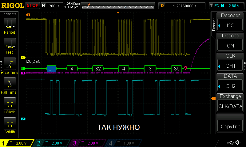

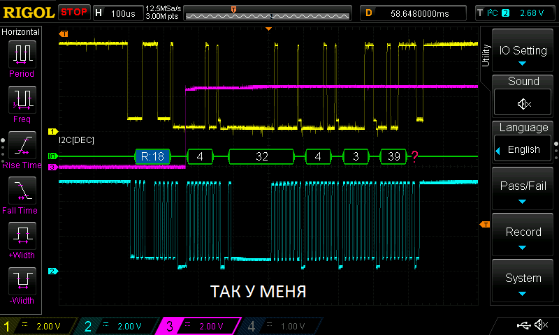

получилось принять "запрос" и в зависимости от значения ответить. Но нужно еще раз отправить сообщение мастеру а как "дернуть" пин СRQ еще раз не знаю, да и время когда он от минуса опять в плюс переходит не то что нужно. на картинках видно, что поднимается в 5вольт на середине сообщения. delay не подходит чтобы управлять CRQ, так как вешает отправку между addres и data. millis не работает (не умею им пользоваться).
Подскажите как быть? куда копать?

сними резистор на CRQ, посмотри откуда он идет на самом деле, а то поди проц его ждет а не формирует

У меня такая же примерно задача, только я задействовал переключение треков, на кассете это работает по паузам, теперь и у меня работает. Вообщем отсканил протокол на анализаторе, и повторил на ардуине, не идеально но все работает)) CRQ отправляет кассетоприемник, переключая проц на режим чтения, и после передает свое состояние, без него никак. ПРи включении проц мафона сначало его считывает а потом команды выдает. Мой вариант, мудрено поди, но писал быстро, лишь бы работало
