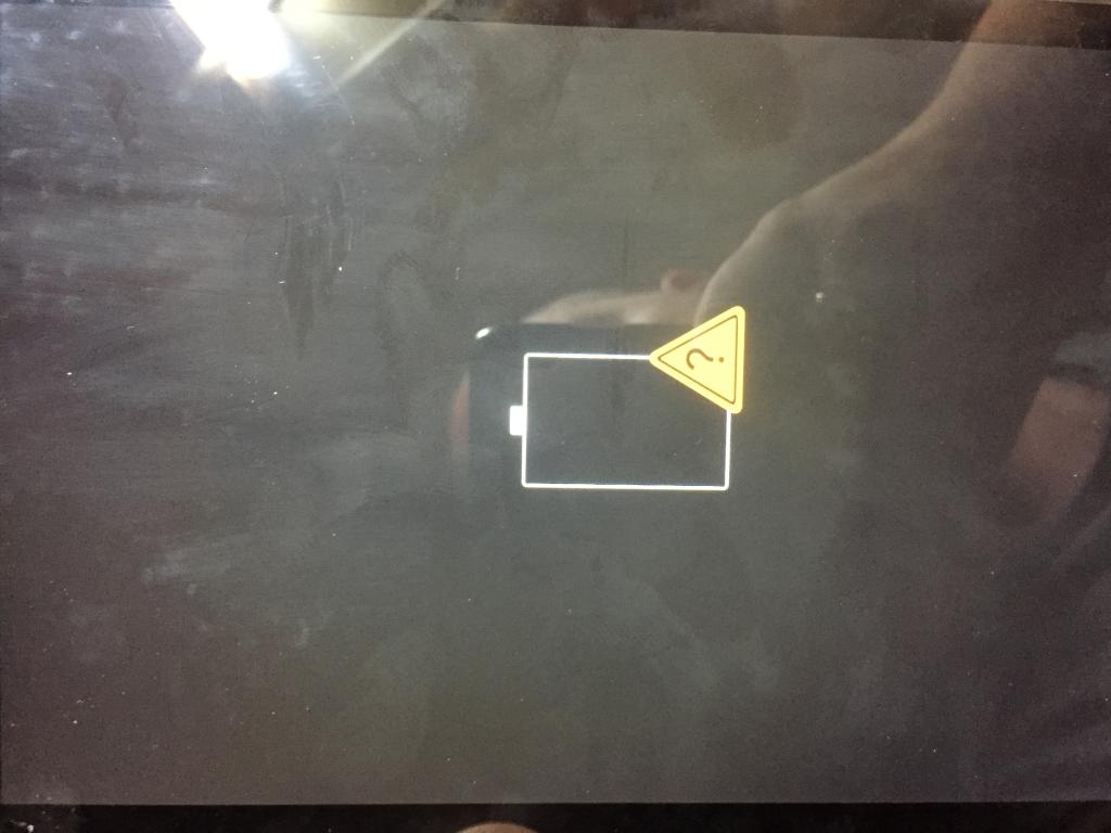

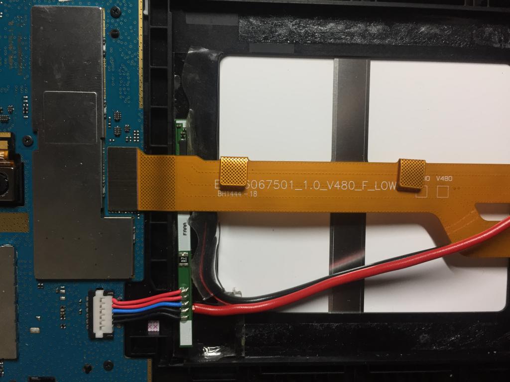

Прошу ещё раз вашей помощи. соединил блок питания на прямую к планшету, планшет не включился и на экране появился значке батареи и восклицательный знак в треугольнике. (Решил что это из-за контролера), отсоединил контролёр от батареи и соединил к нему питание 4-4.2в. Планшет вообще не реагирует ни на что. На Клемме платы меряю ток 0,4-0,5в. Может быть такое что я его спалил? (Контролёр). Или подскажите что я делаю не так

Вернуть все на место и посмотреть. Может и спалил,ктож знает.. судя по всему сдесь синяя нога либо температуру дает,либо id батареи. Если не цифрой общается,то обычно подбирается резистор как правило между синим проводом и минусом.

Синий провод - датчик температуры. Поставить перемычку по минусу (минус на входе контроллера - минус на выходе контроллера) или убрать контроллер совсем(возможно потребуется закоротить синий на минус,либо поставить резистор на 10 кОм).

Именно так. Пытался сделать аналогично со своим китай планшетом. Не включался. Думал, мало подаю или контроллер мешает. Убрал контроллер, не включилось. Подал больше, что-то взорвалось. Почитал, нужно было резистор повесить )))

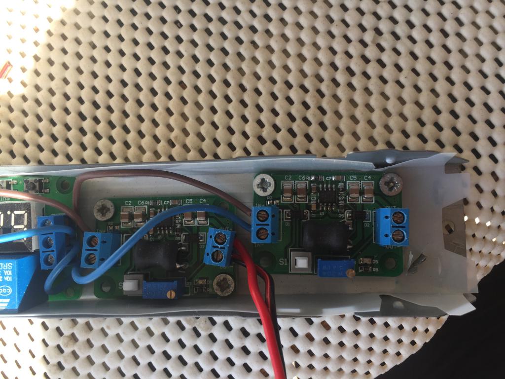

Насчет преобразователя.
Пробовал одним и параллельно (заранее выставив их)

Это я все делал. На клеммах при питании 4в выдаёт 0,5в

Я бы заменил преобразователь : не нравится когда в описании каша : и kis и lm.
Про параллельное включение - не лучший выход,да и 2А обычно за глаза хватает.
