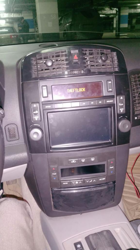

Вот решал показать что получилось у меня на Крокодиле)
собственно пациент, над которым будут проводится опыты:
Изначально в этих моделях кадиллака устанавливалось 3 вида ГУ: Это обычное с CD (была даже комплектация с кассетой ), потом обычная CD с дисплеем и DVD с дисплеем и ТВ. Но т.к. эти авто были для америки - то DVD читал только американский формат (и в движении вообще видео не было) а про навигацию можно было даже не вспоминать (для америки она была норм, а для европпы ее не было как вида). Я переставлял все магнитолы, в надежде запустить хотямы что то... хотя бы видео с Эплфона 3GS через тюльпаны! Но было или коряво или вообще не работало! И да.... магнитолы на БУ рынке в неочень хрошем состоянии стоили от 10 тыс руб. ((
"неудобность" установки или замены ГУ на другое - состояит в том что весь бортовой компьютер в этом авто - находится в самой магнитоле. Тоесть все данные, ошибки, предупреждения, настройки - только через магнитолу. Поэтому ее просто так выдрать нельзя(((:
маленький экран - это как раз и есть экран БК
Разбор магнитолы показал, что за все отвечает плата - ктоторая стоит тупо по середине короба магнитолы)) , а под ней - небельшой СД ченджер. Ченджер выкидывается, плата откручивается, отпаивается и получается голый короб для эксперементов.

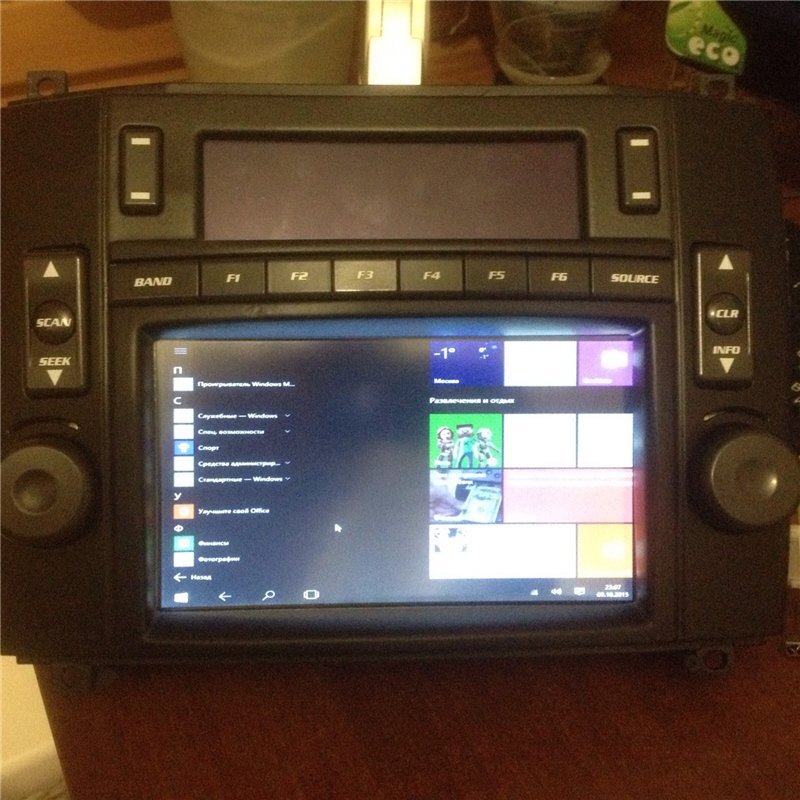

Плату авто переворачиваем вниз разьёмами и фиксируем, к задней стенке прикручиывем материнку, к верхней блок питания. на этом этапе, в принципе, не чего сложного.
Далее берем переднюю панель, предварительно открутив от нее все что можно (и отрываем что нельзя). Берем дриммер - и вперед и с песнями):
Примерка:
придание формы:
ну и покраска:
Дальше сборка всей это радости (при сборке передней пнели - придется вооружиться напильником (не все штатные платы влазили)) и болгаркой (некоторые лицевые металлические поверхности пришлось подрезать))):
Первый запуск на столе:

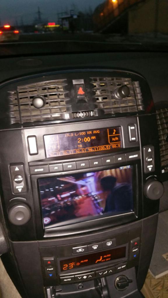

первый запуск в авто:
Камеру ЗХ пока не стал ставить - хочу поставить с парктрониками в связке (с визуализацией).
Програмную оболочку воткнул Icar... но как то она меня не впечатлила((( . буду экспереметировать)))
Что будет доделоваться - буду писать

Вин8 или Вин 10 вполне может заменить фронтенд. (чисто моё субьективное мнение) - при условии что дисплей от 8 дюймов и по краям нету рамки (дисплей практически "Заподлицо" с рамкой). Тогда работают все жесты, и управлять становится комфортно (до IPAD на пассате стоят самсунг таб - как говорится было с чем сравнивать).

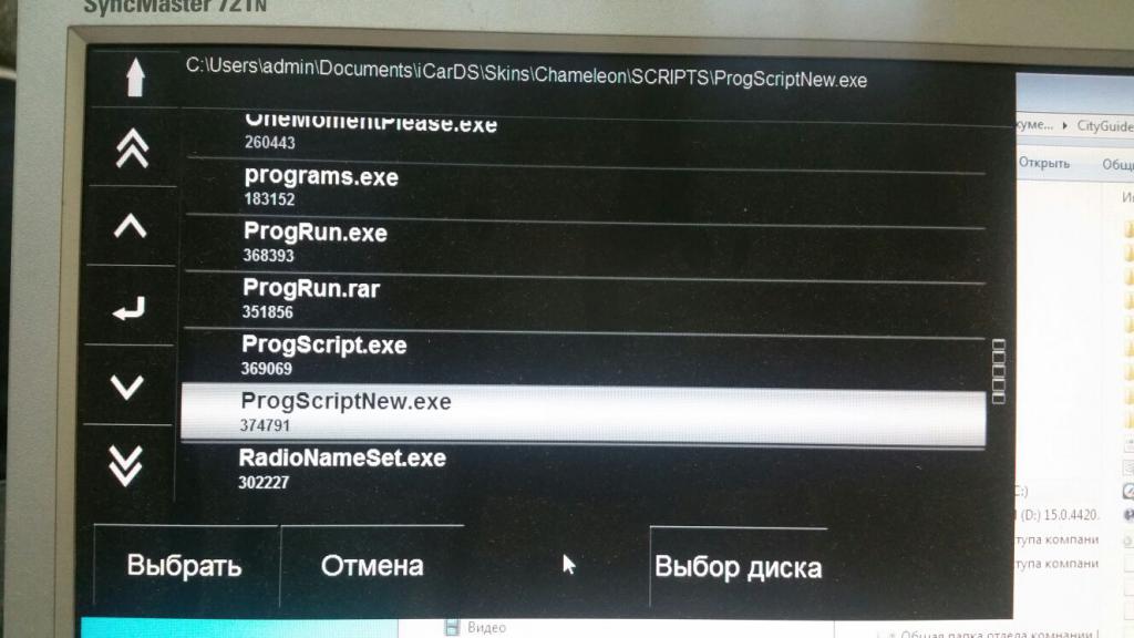

Навигацию - не могу воткнуть в икар (((

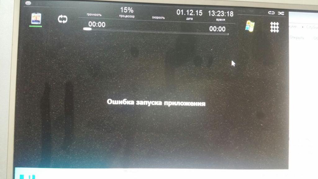

Какую навигацию? их много.
ГлазТВ тоже приходиться запускать отдельно
Вообще то в икар можно воткнуть все твои хотелки.
А больше не чё не надо
Я то же раньше так думал)))

Сообщение от Lem_on Посмотреть сообщение
Ставил! 3 версии((( не одна, млян не работает! И путь прописываю в икар конфиг - но все равно в папке с видео пусто! попробую на досуге икар снести и занаво
