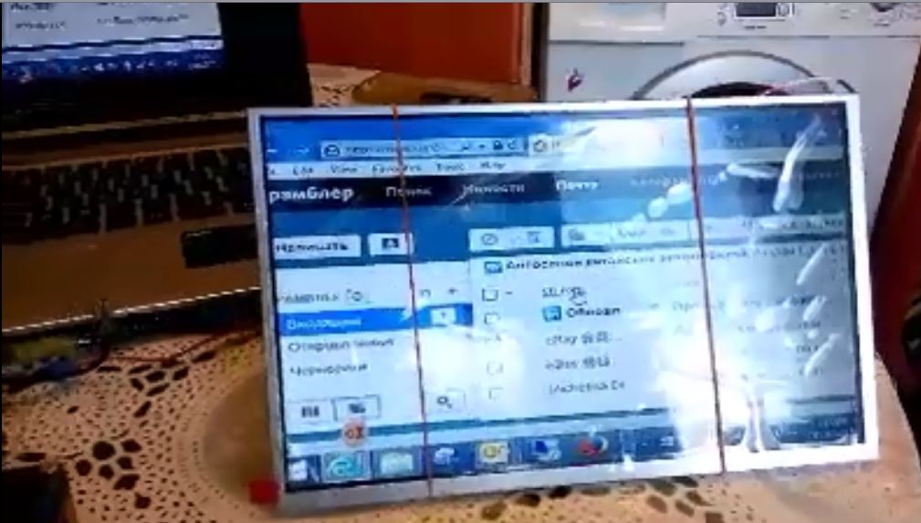

Подскажите, если у кого есть соображения, относительно нежелания штатного монитора 10.2inch AT102TN03 800x480 lcd воспроизводить сигнал VGA от RK3066 Pro Rockchip ARM Cortex A9 marsboard.
Система Android 4.4.2

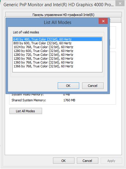

Если подключаю монитор к VGA ноутбука и выбираю адаптер 640 by 480, True Color 32 bit, 60 Hz, то всё показывает замечательно.
Название: suitable VGA parameters for my external display.JPG

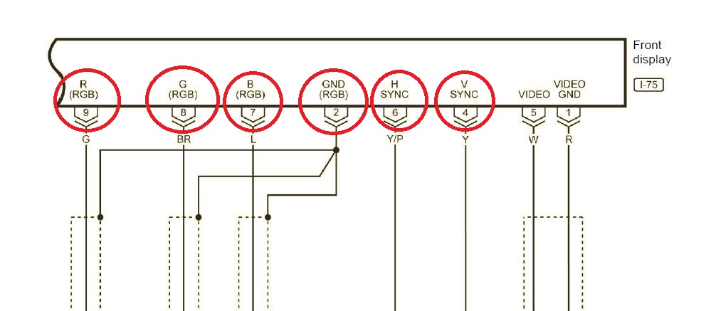

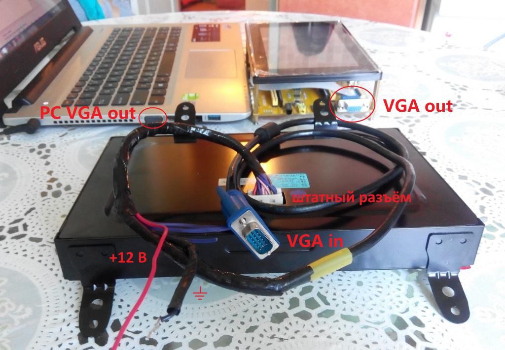

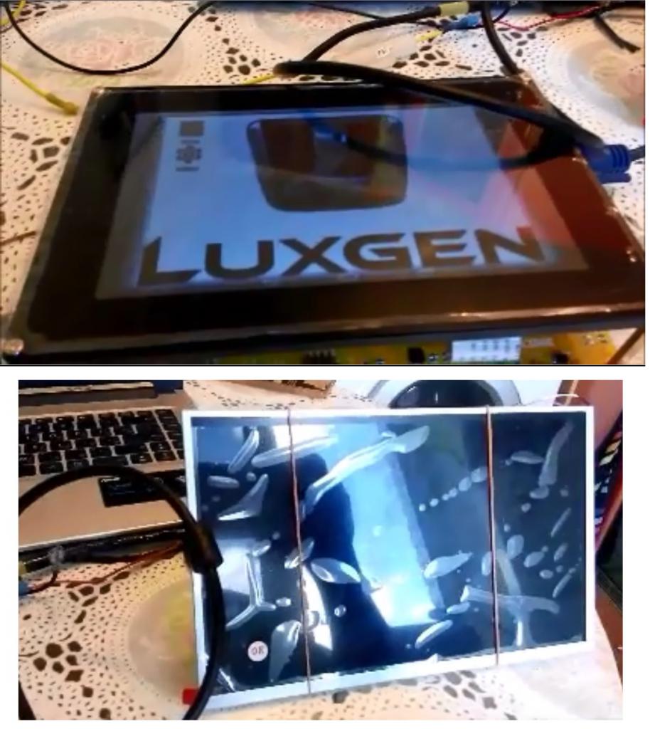

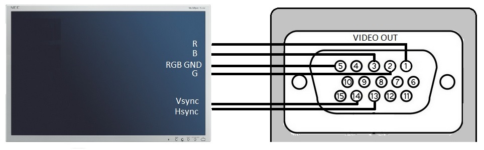

Схему подключения и результаты подключения к VGA ноутбука и Marsboard pro RK3066 см. вложения.
Из того что попробовано:
1. Произвольные изменение разрешения экрана в терминале командой wm size x y
2. произвольные изменения кол-во точек на дюйм (dpi) командой wm density z
На мой взгляд осталось попробовать поиграть частотами синхронизаций и полярностью стартовых импульсов - не знаю как это сделать в Андрюхе.
Название: Штатная схема подключения монитора на автомобиле.JPG
ID:	40717   Нажмите на изображение для увеличения
Название: Схема подключения монитора к VGA.jpg
ID:	40718   Нажмите на изображение для увеличения
ID:	40719   Нажмите на изображение для увеличения
Название: PC VGA Win 8.1 640x480, True color, 32 bit 60 Hz.JPG
ID:	40720   Нажмите на изображение для увеличения
Название: Marsboard RK3066 Android 4.4.2 800x480 VGA output.jpg

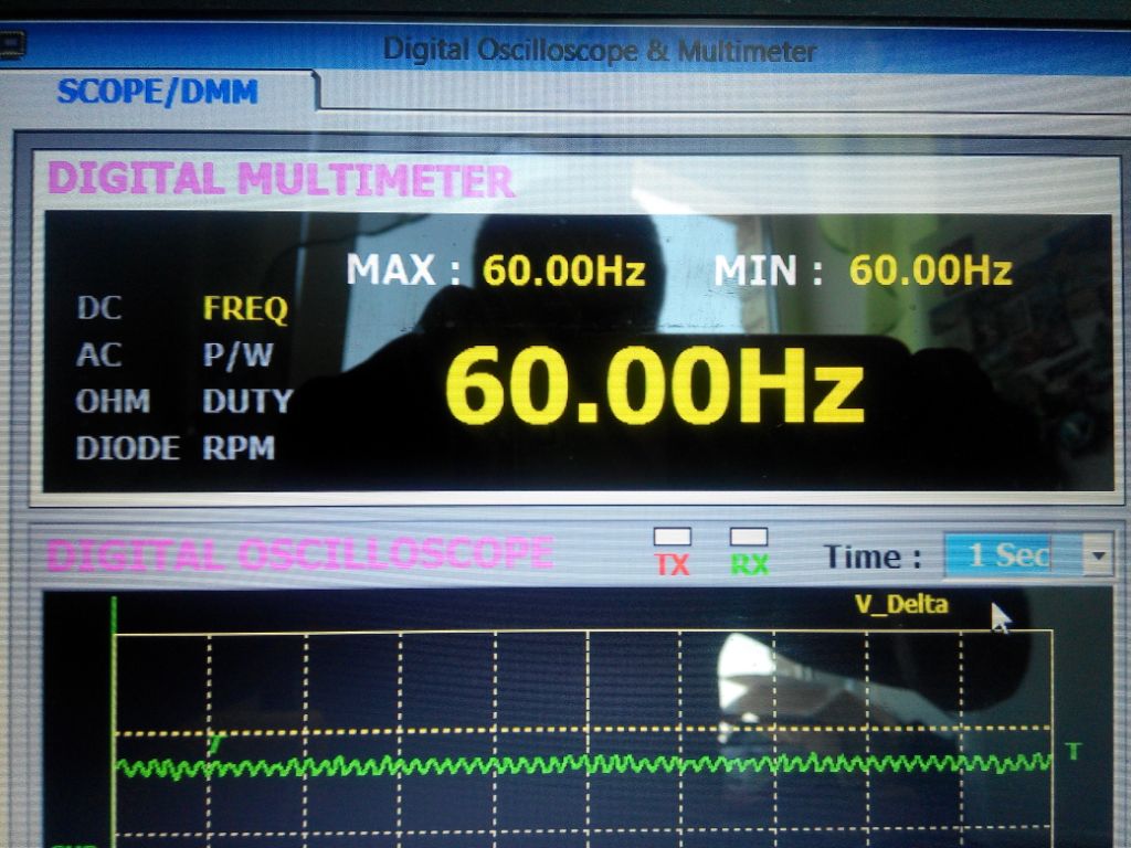

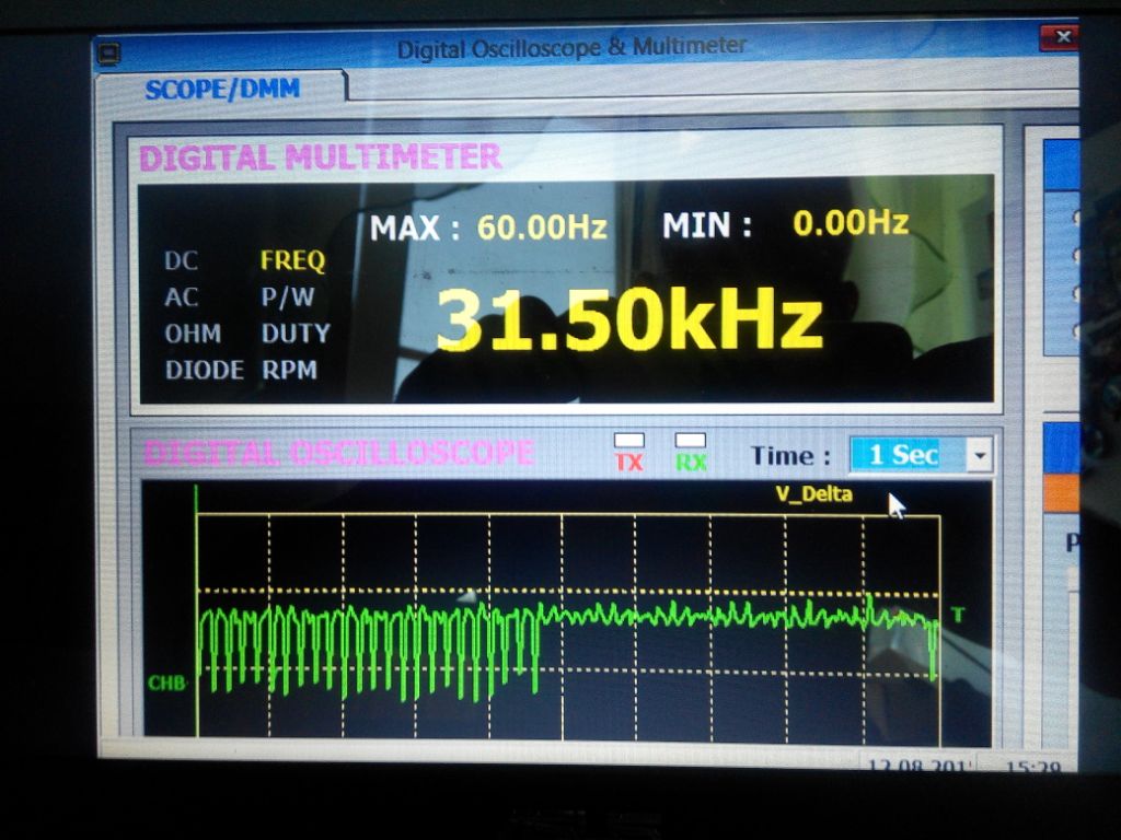

Ну вот собственно снял осциллограммы Hsync и Vsync c штатного головного устройства.
Название: Hsync  штатного головного устройства.jpg
ID:	40733   Нажмите на изображение для увеличения
Название: Vsync штатного головного устройства.jpg

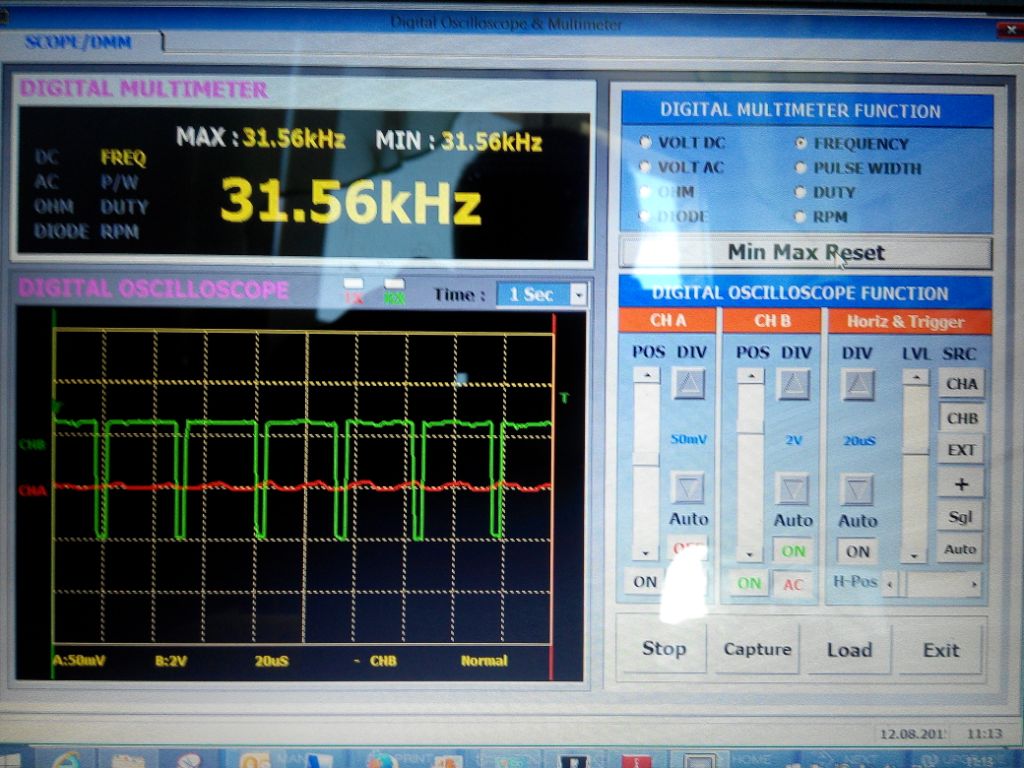

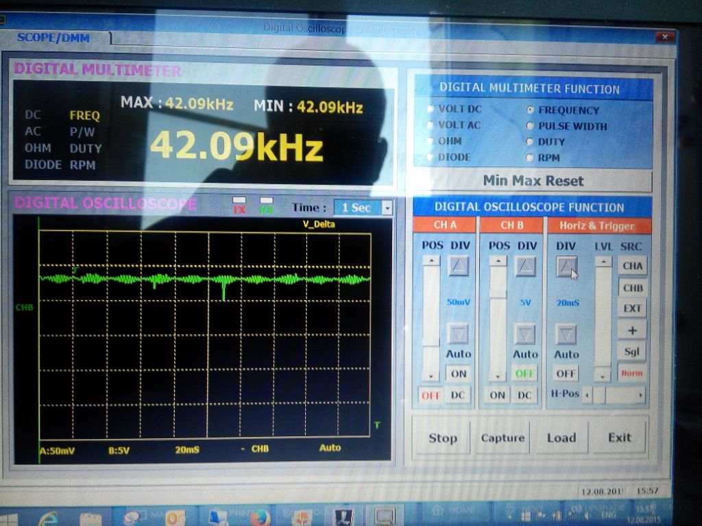

Сообщение от techinstructor Посмотреть сообщение

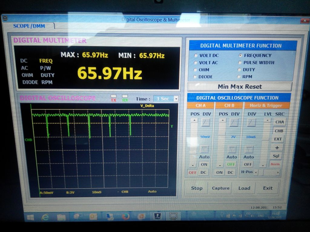

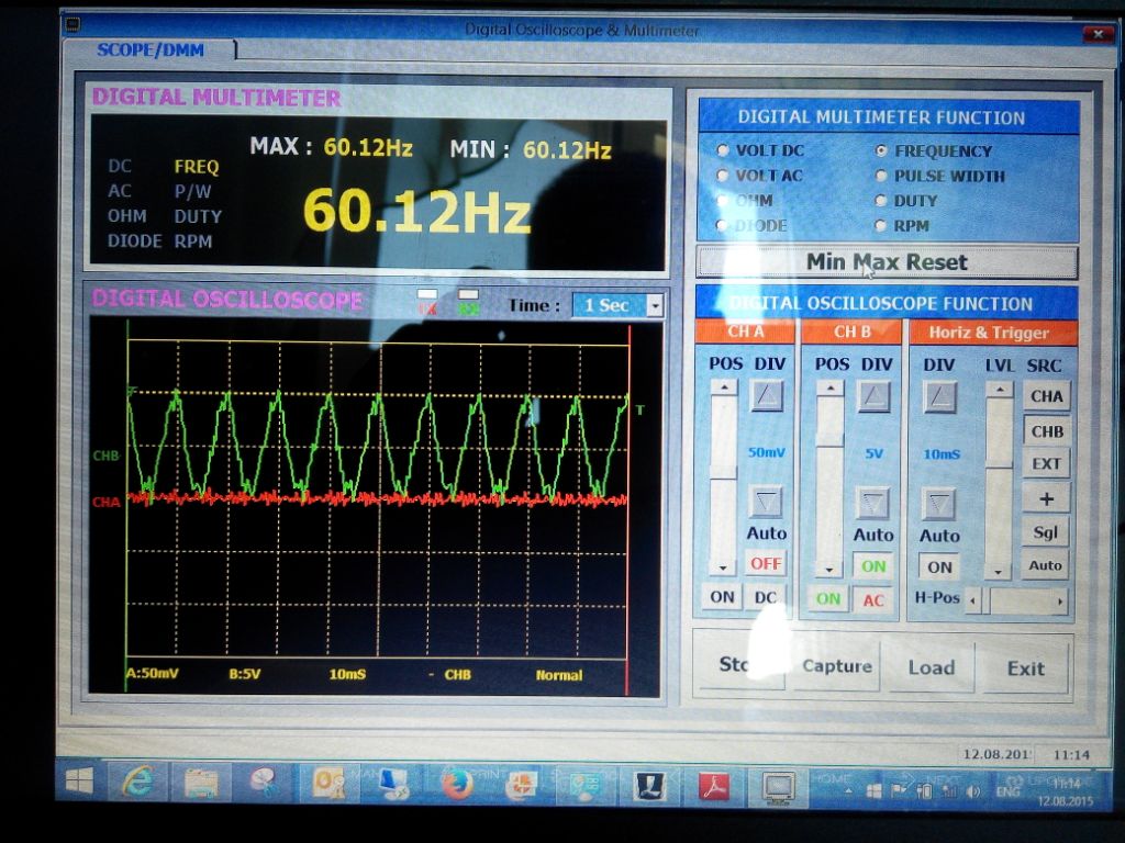

Ещё осциллограммы с разъёма VGA моего ноутбука от которого всё работает (также: 31,5 kHz и 60Hz) и осциллограммы с разъёма VGA Marsboard Pro RK3066 от которого не работает (другое: 42,09kHz и 65,97Hz).
Название: Hsync Win8.1 VGA Asus.jpg
ID:	40735   Нажмите на изображение для увеличения
Название: Vsync Win8.1 VGA Asus.jpg
ID:	40736   Нажмите на изображение для увеличения
Название: Hsync Android 4.2.2 RK3066 5V 20mS.jpg
ID:	40737   Нажмите на изображение для увеличения
Название: Vsync Android 4.2.2 RK3066.jpg
