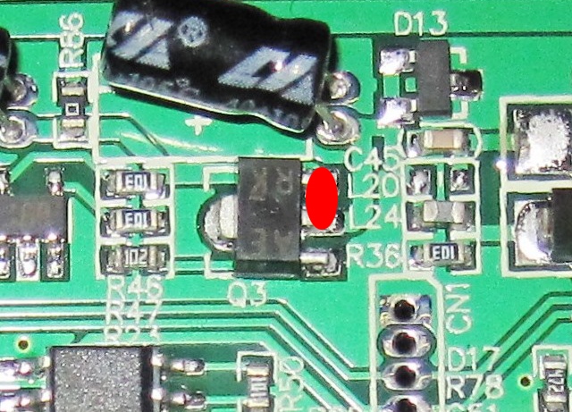

При вкл задней скорости, тач отключается как ЮСБ устройство, система в ступор входит, уже давно писали как сделать чтобы тач не отрубался при переключении на камеру з.х., там транзистор надо убрать. (Для монитора Liliput)

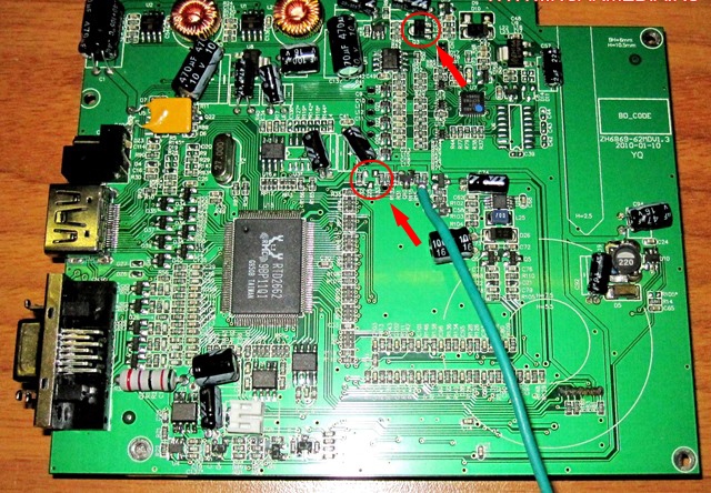

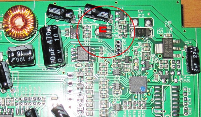

Сообщение от Andy_ro Посмотреть сообщение
А ссылочку на это дать не можешь?
Или хоть какие-то приметы этой темы.
Выпаять транзистор и соединить дорожки необходимо для того, чтобы во время переключения на парковочную камеру процессор на контроллере монитора не отключал питание контроллера тачскрина. Отключение питания контроллера сенсорной панели может привести к ее некорректной работе после подачи питания обратно. На фото транзистор, который управляет подачей питания на контроллер тачскрина.
