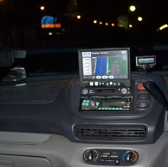

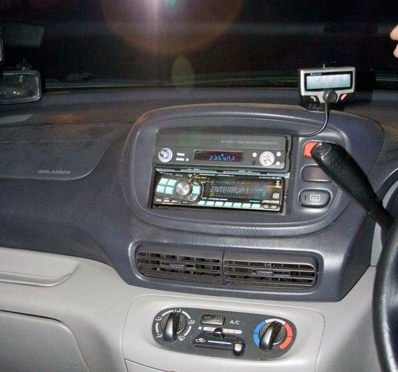

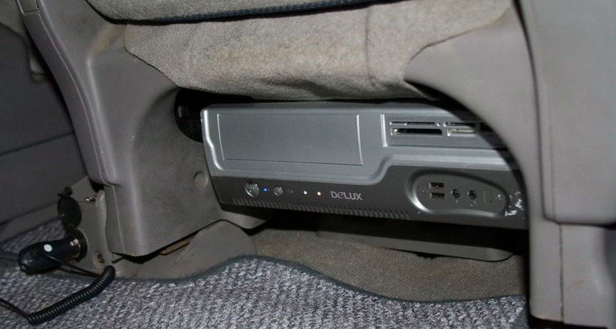

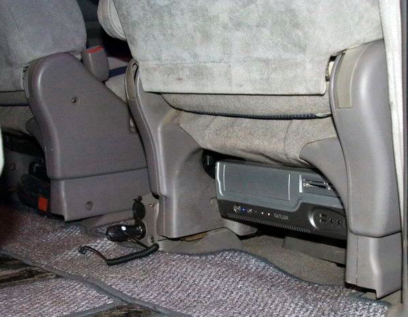

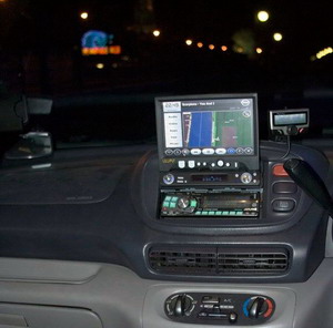

Идею постановки компа в машину вынашивал почти год. Читал форумы, рассматривал тематические сайты... В общем, началось все с покупки такого монитора. Задача ставилась простая - наименьшими усилиями поставить комп, ничего не выпиливая и при этом оставить обычную магнитолу, поэтому и был выбран этот монитор и установлен в штатное место. Некоторое время ездил подключая нотбук к монитору, и придумывал список железок для стационарного компа. Наконец, список придуман, железки закуплены и установлены. Комп замечательно уместился под водительским сиденьем. Вот что получилось:

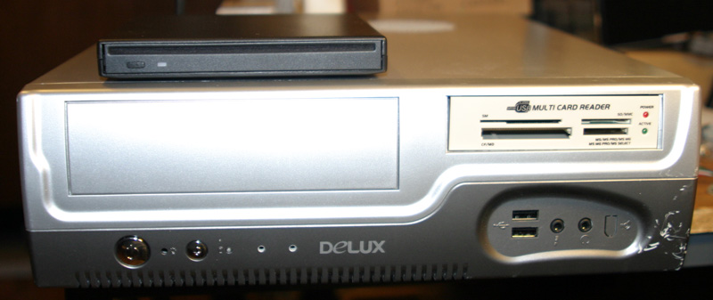

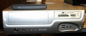

Комп в сборе:
В машине:

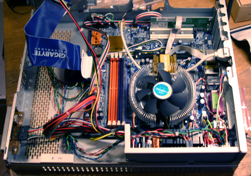

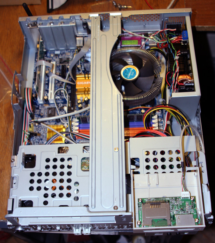

Теперь подробнее о том, что внутри:
Мат. плата GA-K8N51PVMT-9-RH
Процессор AMD 3000+
Память 1Gb
Винт Hitachi 160Gb 3.5" ATA-133
Китайский картридер
Блок питания SL
Корпус Delux M-0608
DVD NEC Optiarc 7630A во внешнем USB боксе
GPS приемник BU-353
WLAN карточка ASUS WL-138gE
Клавиатура BTC-9116URF
Собран комп совершенно стандартно - блок питания SL замечательно заменил штатный, винт закреплен жестко на штатном месте - посмотрю сколько проживет. DVD выносной, предполагается его поставить заместо привода в обычной магнитоле. GPS приемник засунут внутрь торпеды, под лобовое стекло.
По началу, при работе компа с блока питания SL возникала проблема - комп неправильно выключался. Был отвезен Сергею, и с его помощью проблема была найдена и устранена, за что ему спасибо.
Во время обычной работы (музыка, навигация) процессор не прогревается больше 50C, но если гонять игрушки, то за 60C иногда зашкаливает.
Уже есть и дальнейшие планы по доработкам/переделкам все этого хозяйства - установка камер, переделка магнитолы для управления компом и т.п. Но пока оно меня и так вполне радует
