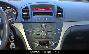

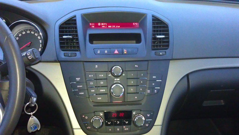

1. Установка
Планшет встраивается вместо, или вернее вместе со штатным ГУ CD300

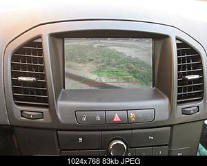

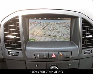

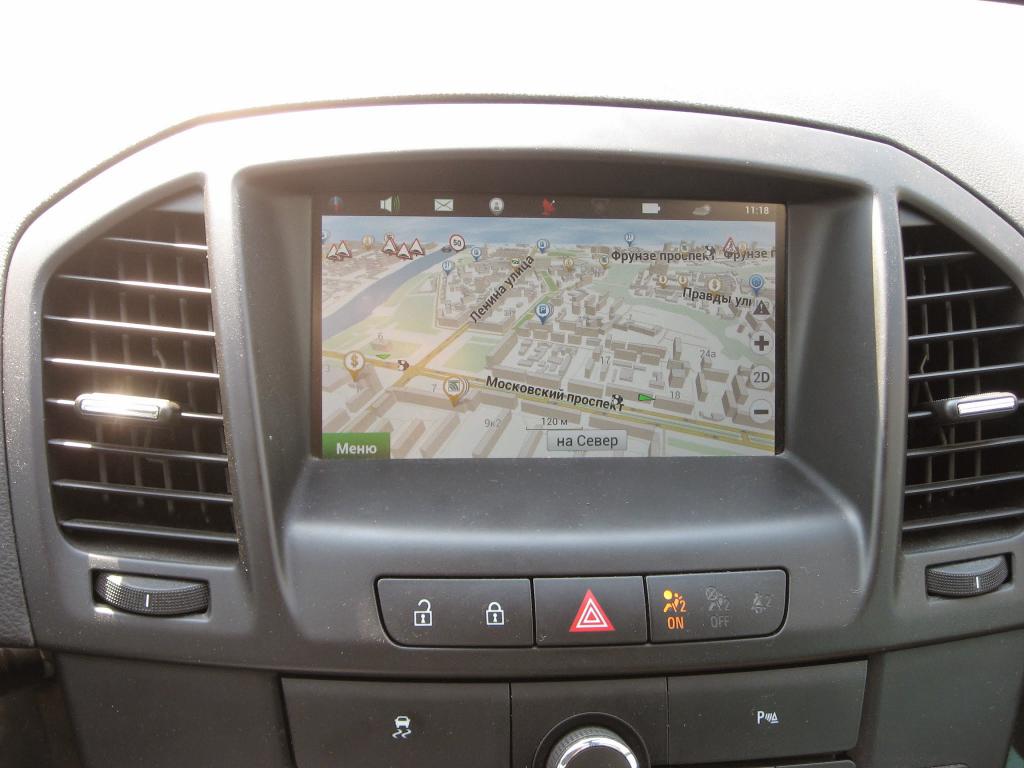

Вот как он выглядел в предыдущей машине:

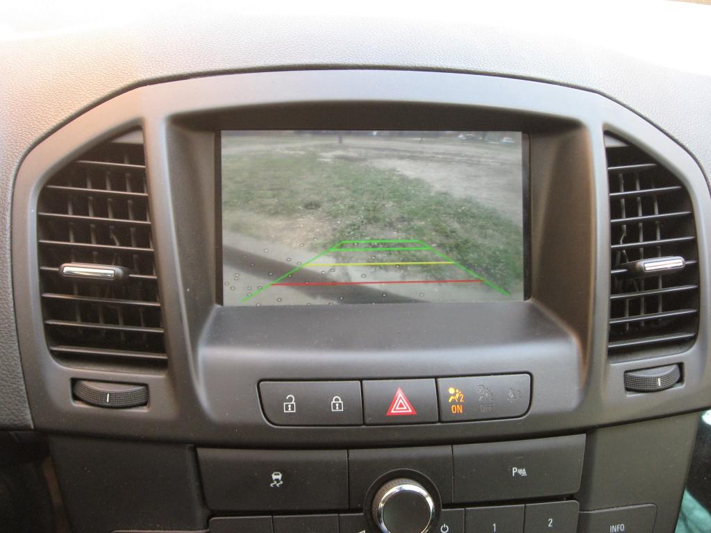

А вот изикап в работе (жаль работал только не часто)

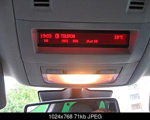

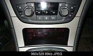

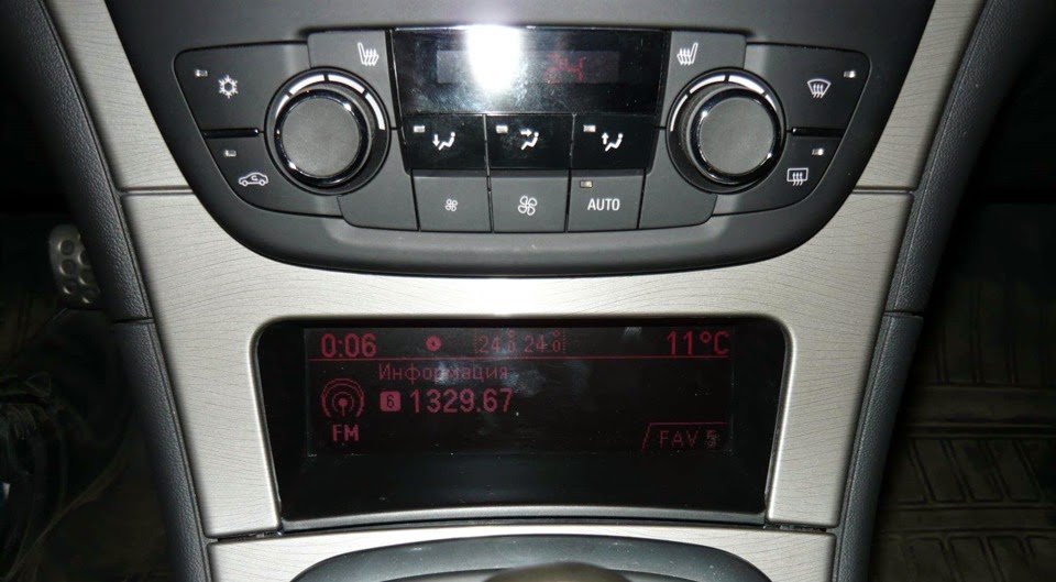

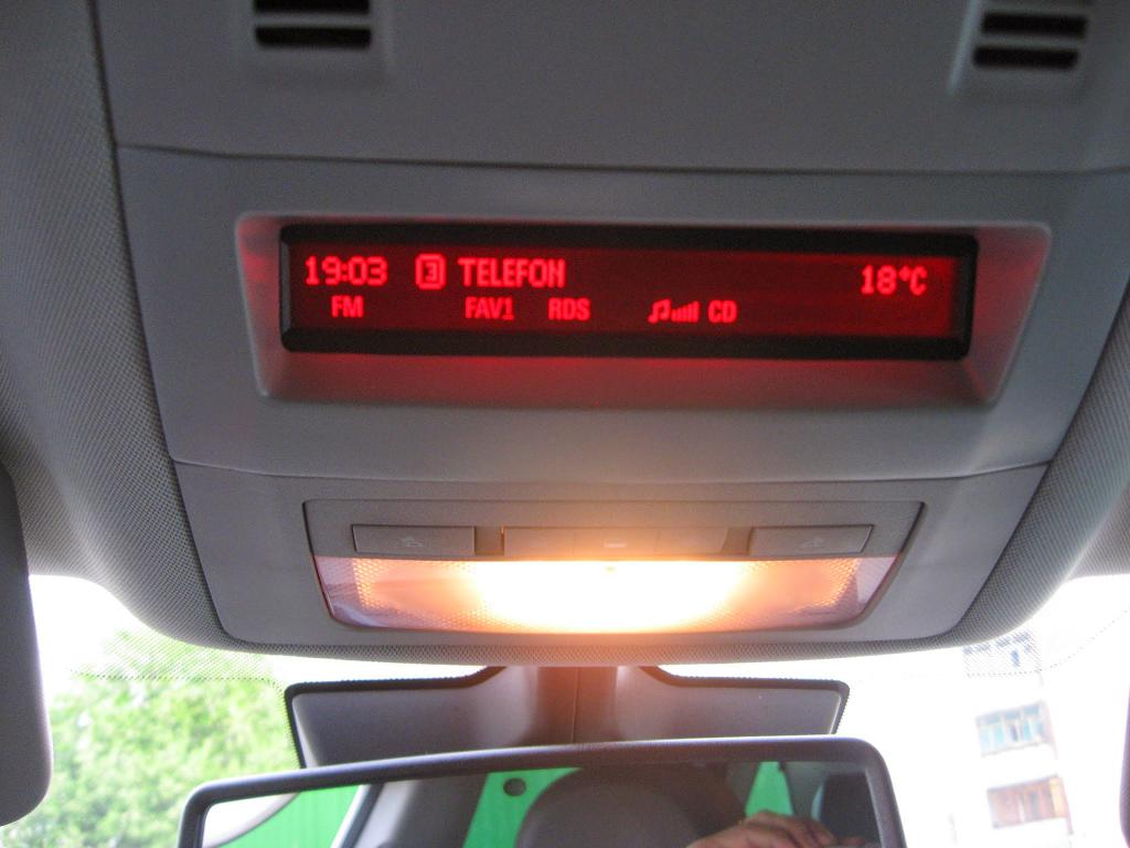

Родной экран был перенесен в потолок, и под него была сделана рамка на место штатной заглушки:
В текущем проекте, тк в потолке теперь у меня стоят датчики объема, планирую перенести родной экран в пепельницу, за ее не надобностью. Выглядеть должно примерно так-же как у китайских друзей:
(фото из отчета по установке китайского гу)

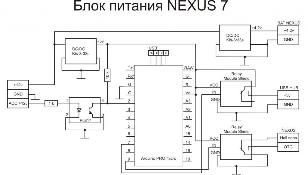

3. Схема питания и вывод кнопок.
- Планшет установлен без батареи и запитан от основного аккумулятора автомобиля.
- Управление включением и засыпанием производится через Arduino посредством датчика Холла.
- Управление питанием внешнего usb хаба, так же производится через Arduino.
- Для стабильной работы навигации используется внешняя активная GPS антенна.

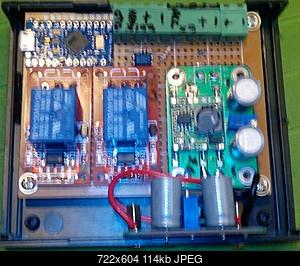

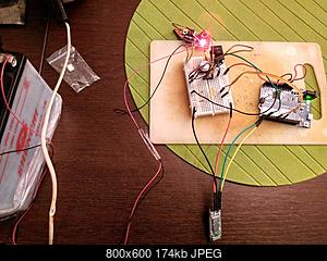

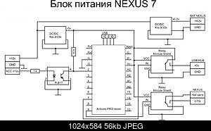

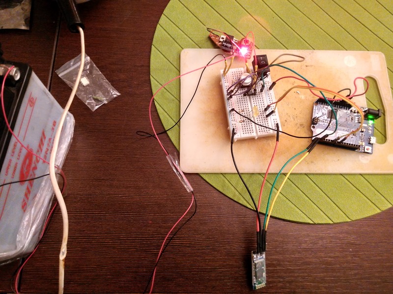

1. Блок питания.
За образец взята схема и скетч от Chubaka885
Тк взаимодействие с кнопками руля автомобиля планируется осуществить иначе, то от указанной схемы была взята только часть касающаяся управления питанием:

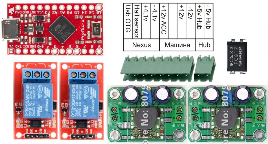

Все компоненты покупались на Ebay и Ali:

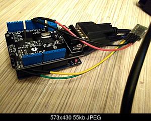

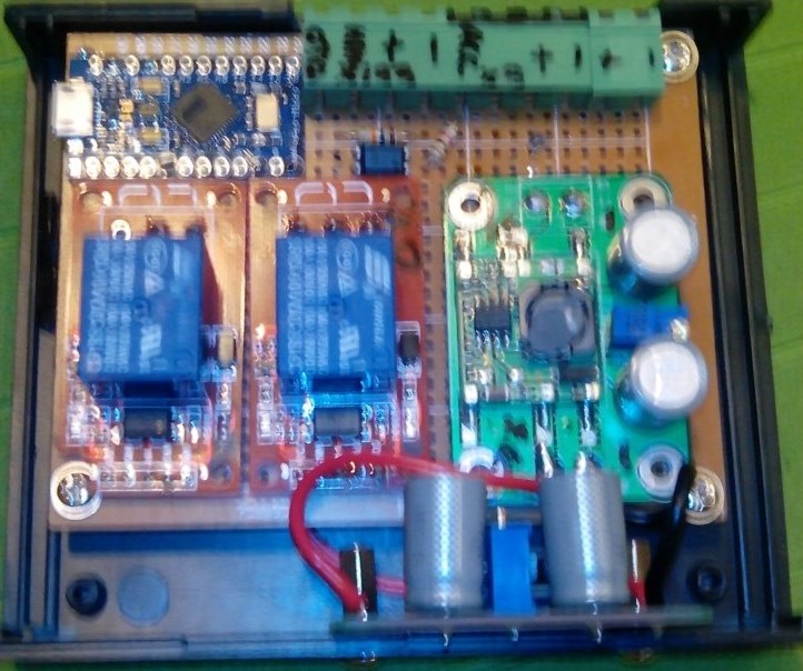

Arduino Pro Micro
DC/DC преобразователь Kis-3r33s
Relay 1-Channel Module for Arduino
Корпус, разъемы, кнопки и оптрон с резисторами - в местном радио-ларьке.
Вот что получилось (извините за качество фото):

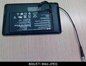

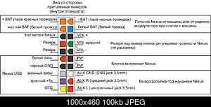

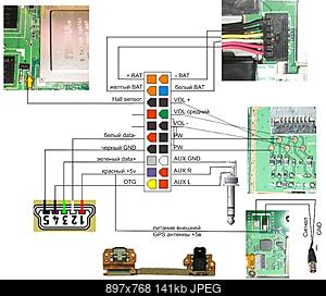

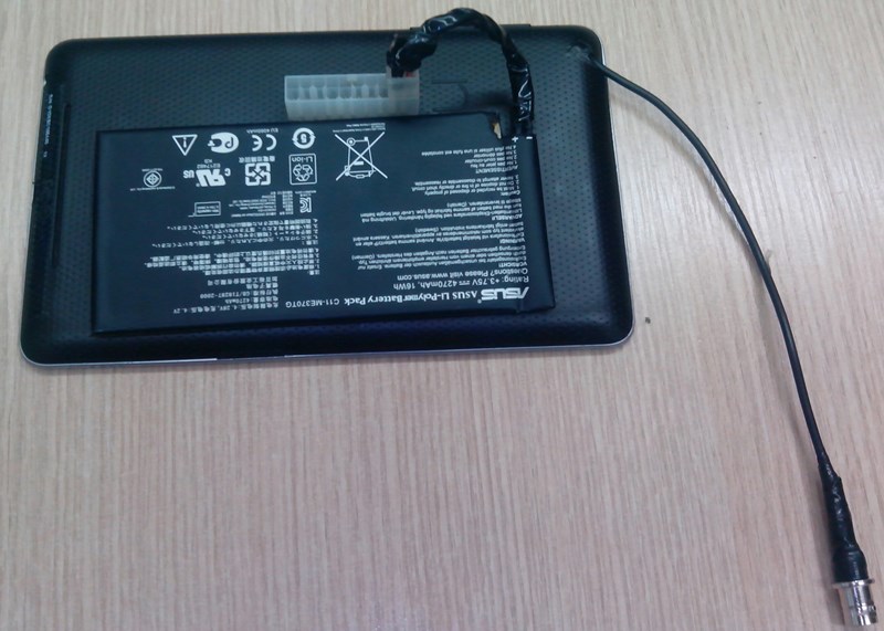

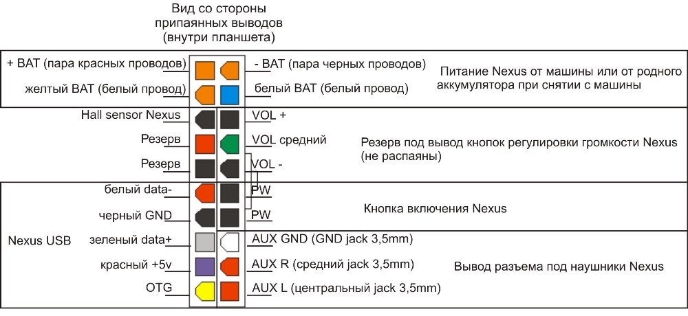

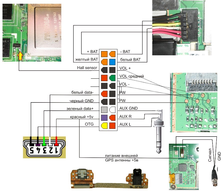

2. Внешние выводы Nexus.
Тк планшет будет сниматься вместе с частью панели, то решено было все выводы объединить в один разъем для удобства быстрого снятия/установки. На роль основного разъема был выбран ATX - выпаянный из старой материнской платы компьютера. Разъем для подключения внешней GPS антенны так же выбран из "того что было" - BNC
Название: Внешние разъемы.jpg
Аккумулятор на время отсутствия питания от машины, подсоединяется к тому же разъему и закреплен на планшете лентой "липучкой"
Мой вариант распиновки разъема:
и распайка в планшете:
В разъемы подключения наушников и USB были вставлены соответствующие штекеры с распаянными проводами, а сами разъемы сняты со штатных мест и уложены на место батареи. Таким образом минимизировано количество мест пайки на материнской плате. Мною были подпаяны только 2 провода кнопки включения, 1 провод HallSensor, и коаксиальный кабель GPS, 5в на его центральную жилу подано с USB, ни каких фильтров не ставил, тк они уже есть на плате.

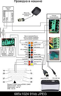

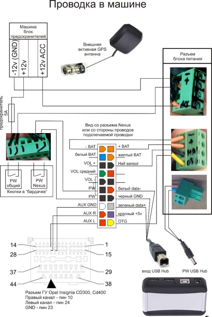

3. Проводка в машине
Для обеспечения устойчивого приема сигналов спутников GPS, была установлена внешняя активная антенна. Покупалась также в китае. Антенну установил на лобовое стекло за зеркалом заднего вида - при выборе иного места установки, учитывайте, что лобовое стекло в Insignia - имеет покрытие, являющееся хорошим экраном и мешающее приему, но за зеркалом есть фрагмент без покрытия - именно туда лучше всего поместить антенну. Я ее закрепил на "липучку" с двухсторонним скотчем. Единственное, для такого ее положения требуется небольшая доработка: я снял с ее основы наклейку из фольги, снял магнит (у вас она может быть и без магнита), и вскрыв корпус перевернул плату активной стороной вниз - тк установлена она будет на стекле "в верх ногами" - обратно собрал (без фольги), наклеил "липучку" и закрепил на стекле. Провод проложил под потолком и по правой стойке спустил в панель.
Замечание: прокладывайте провод в стойке так, что бы он не мешал подушке в случае ее срабатывания!
Питание и АСС - я взял в блоке предохранителей, в левой нижней части панели, за открывающимся отсеком для мелочей. В качестве ACC выбрал провод на котором напряжение появляется с включением зажигания, а пропадает с выходом водителя из машины.
Провод питания прерван предохранителем на 5А - на всякий случай. И кнопкой общего отключения.
Кнопку общего отключения и кнопку включения планшета, а также пару USB вывел в бардачек. Нужно предусмотреть простое отключение проводов идущих к этим кнопкам, тк бардачек придется периодически снимать, как минимум для замены фильтра салона.
Подключение к AUX автомобиля сделал сразу в разъеме ГУ, вот есть отчет о подключении на форуме Insignia. Для отключения AUX, провода управляющие им - не трогал, подсоединил только аудио, а в штатный разъем AUX воткнул пустой 3,5jack штекер.

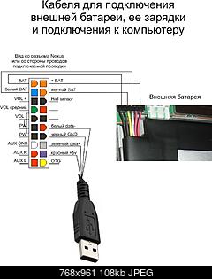

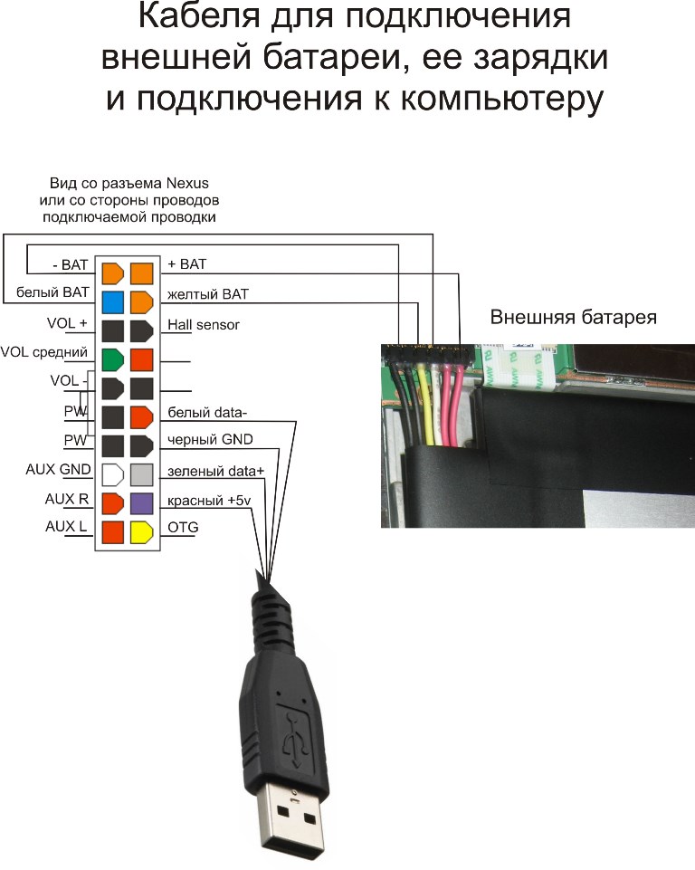

4. Дополнительные принадлежности.

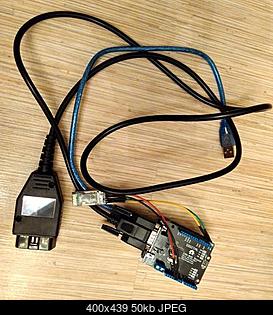

Для удобства работы с планшетом в снятом состоянии сделан кабель для зарядки подключаемого аккумулятора и подключения к компьютеру:
Название: Кабель зарядки.jpg
4. Монтирование в панель.
в стадии подготовки...

Программирование Arduino.
Скетч для блока питания, как уже и писал выше, а взял у Chubaka885 только обрезал его, оставив лишь управление питанием.
Все вместе со схемой выложил тут. Светодиоды это реле датчика холла и питания хаба, а выключатель, это ACC автомобиля.
На всякий случай скетч выложу и тут: Rabochiy_Bloc_Pitania.rar

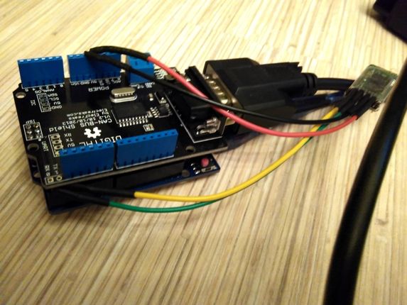

1. Макет для опытов.
Тк все хочу объединить в одной Ардуине, то для начала собрал копию блока питания на столе:
Источник 12в - аккумулятор от мото.
Преобразователь 12 в 5 использовал от разломанной автомобильной зарядки телефона.
Залил выше указанный скетч, все заработало.
2. Разберемся с подключением блютуза.
Подбирал Bluetoth модуль с индексом HC-05 (он имеет больший функционал чем 06, советовал его мне farman, вот тут можно по подробнее почитать).
Из имеющихся на Bluetoth модуле пинов, нам нужны только 4: питание "+" и "-", и сигналы "Rx" и "Tx". К сожалению штатно ее в Leonardo не воткнешь, поэтом припаиваем провода и подключаем "+" и "-" питания к 5-ти вольтам, а сигнальные выводы к аналогичным выводам Leonardo, только с перекрещиванием, те "Rx" подключаем к "Tx" и наоборот "Rx" подключаем к "Tx".
Заливаем скетч для проверки правильности подключения Bluetooth (внутри подробные комментарии):
Bluetooth_OK.rar
-Запитываем Arduino (можно по USB, подключив кабелем к компьютеру)
-Устанавливаем на телефоне или планшете простейший Bluetooth Terminal, заходим в настройки Bluetooth на Android, находим наше устройство, подключаем (попросит пароль - 0000 или 1234 или 1111 - пробуйте, как менять написано тут), далее заходим в Bluetooth Terminal, выбираем наше устройство и на экране должны побежать цифры счетчика.
-Посылаем символ "1" - видим загоревшийся диод на выводе 13 (он впаян в плату, можно и свой подключить к 13-му пину через резистор 1-10кОм на землю), посылаем "0" - диод гаснет. В общем смотрите скетч, там все описано.
Ну че, заработало? Поехали дальше
3. Подключаемся непосредственно к CAN
Отключаем все диоды, втыкаем Каншилд в Ардуину. Если разъемы не распаяны, то проследите, что бы соединились выводы питания 5в и gnd, пин 10 и шестиштырьковый разъем ICSP (там достаточно соединить только 4 вывода) Питать будем от USB.
Скетч к Леонардо с указанным выше Кан шилдом для работы на скорости 33.33 с Can-шиной. В нем все описано моими словами, так что не судите строго.
Работать можно с таким скетчем и через блютуз и юсб.
GMLAN_Leonardo_Podrobno.rar

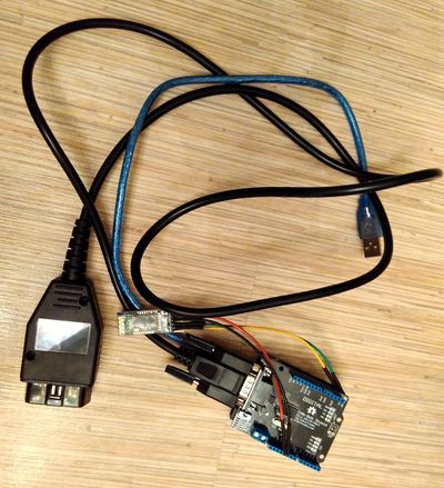

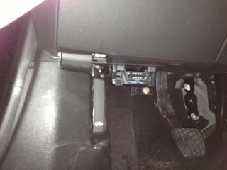

Теперь подключение к машине:

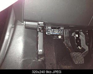

Для тестов я соединял Can шилд с диагностическим разъемом авто, через вот такой кабель: OBD2 16Pin to DB9 Serial Port RS232 Adapter Connector Cable
Он не имеет ни какой электроники, единственное, что нужно проверить, это соответствие пинов в машине, пинам в кабеле и соответственно в Can шилде:

Если все соединили, то после подачи питания к Leonardo и соединения по USB или Bluetooth, увидим бегущие по шине данные. (смотреть в Bluetooth Terminal или мониторе порта приложения Arduino)
У меня выглядел девайс вот так:

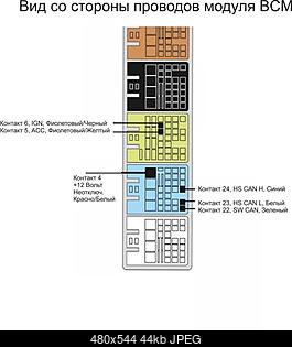

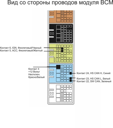

При монтировании в панель, подключиться можно к Модулю контроля кузова, BCM (body controle module)

Не против конечно. Кстати я щас пытаюсь получить GPS координаты с штатны навигации и передать их через MOCK на андройд. Таким образом можно вместо ГУ обойтись с планшетом без GPS, например обычный свисток и монитор с тачем. Об результате напишу
Farman вне форума   Ответить с цитированием
К сожалению для меня это не актуально, у меня же cd300.
Меня больше волнует возможность получения данных со штатного экрана, что бы его спрятать.

как я уже сообщил, данных с радио пока туга. Смог получить только температуру окр. среды. Время/дата тоже не проблема, данные есть, надо проверить. Но в андройде время/дата не актуально
